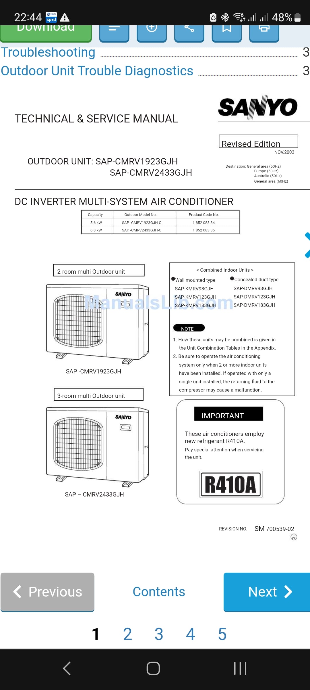

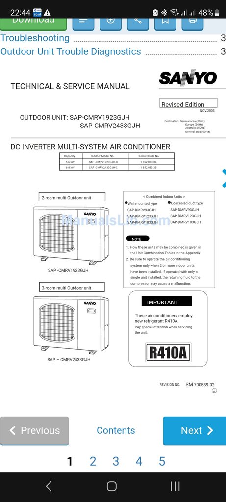

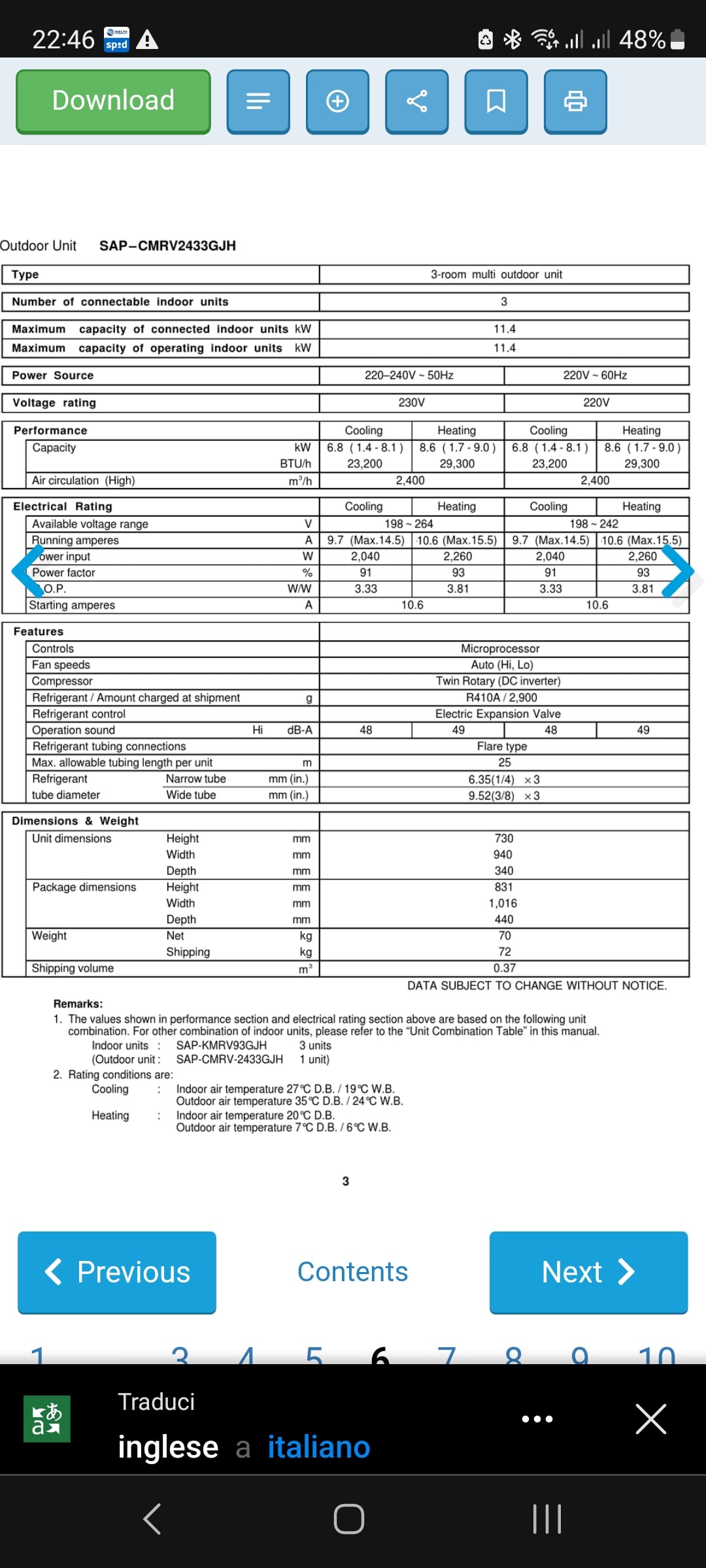

Vi allego la scheda tecnica del mio attuale trial split installato a casa (un modello vecchio)..la cosa che più mi interessa capire é come determinare il consumo/assorbimento da una scheda tecnica di una macchina.

    DanieleBurato E' un inverter, per quanto possa essere scarso e vecchio non li recuperi mai i soldi di una nuova installazione.
    Per sapere i consumi al millesimi ti serve uno Shelly EM con pinza amperometrica da installare a monte dell'unità esterna.
    Ci ha un COP/EER di 3.33 in raffrescamento (attualmente con gli split aria-aria siamo sui 4 abbondanti), anche cambiandolo essendo inverter non recuperi mai il costo... ha senso cambiarlo se
    1) non è inverter
    2) vuoi aumentare il numero di split, per esempio mettendolo uno per stanza nelle aree da letto...
    3) hai un COP/EER < 3.

      2040W in raffreddamento e 2260W massimi in riscaldamento ma parliamo di valori massimi a palla richiedendo la massima potenza azionando magari almeno 2 split assieme (non hai citato la potenza termica erogabile degli split). Poi essendo inverter può abbassare il consumo a una frazione per mantenere il calore/raffres. senza gli sbalzi del vecchio sistema ON/OFF che avrebbe dalla sua un miglior rendimento(mancando la conversione AC/DC) ma alla fine perde a causa della logica poco "intelligente".
      Concordo che l'unica è monitorarlo con lo shelly EM, una cinquantina di euro se sei curioso di tenere traccia dei consumi giorno /mese/anno
