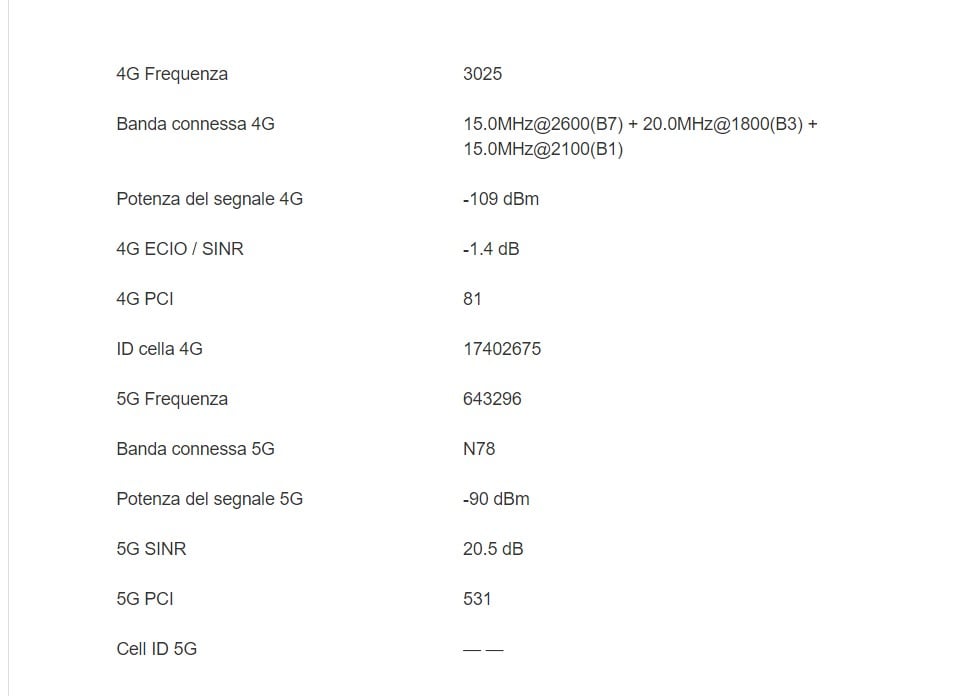

Update! Sono riuscito ad agganciare la BTS 67979 5G, a discapito del segnale 4G Che ora fa pena rispetto a quando agganciavo l'altra BTS.

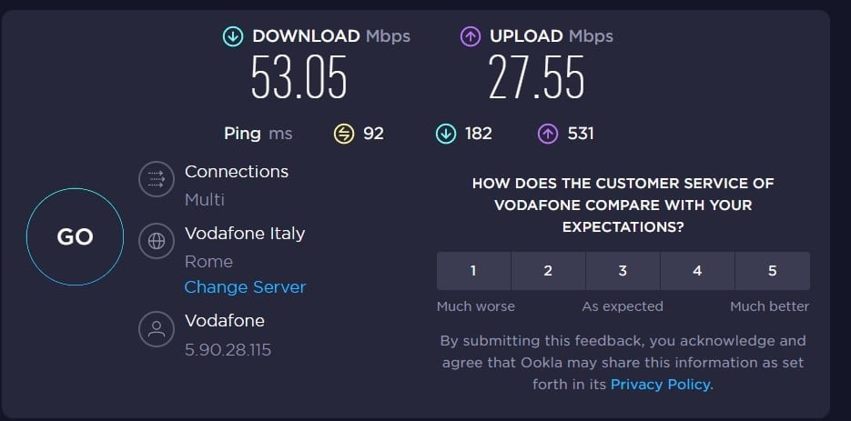

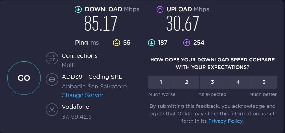

L'unica cosa che non mi sconfinfera molto è il fatto che i miei speedtest i download sono meno performanti di quelli di questo pomeriggio. Sospetto che la sera la rete sia naturalmente più lenta ma mi chiedevo se questi valori vi dicono qualcosa e se posso aspettarmi una bella sorpresa quando farò lo speedtest domani mattina. L'upload è raddoppiato, siamo sui 50 mb/s. Questo è il meglio che sono riuscito ad ottenere muovendo l'antenna sulla staffa mentre usavo l'app di ZTE per monitorare l'orientamento.
Vedo che agganci il layer n78 , quali sono i valori in download/upload?

I risultati degli speedtest sono ESTREMAMENTE variabili. Prima mi dava 50 mb/s in upload, ora neanche a pagarli oro. Va peggio del 4G+. Sull'altra BTS. Ora io stasera lo tengo così, domani se vedo che continua su questo trend lo ripunto sulla BTS di Settevene e pace.

Sono ripassato alla BTS di Settevene in 4G+. Non c'è paragone.

Bene, comunque anche in “orari di punta” sono ottimi risultati…
È anche possibile che la bts con 5G abbia un backhauling non adeguato che verrà migliorato (la copertura 5G non mi sembra così malvagia da darti questi valori).
Avere la copertura 5G è stato molto utile perché così sono stati obbligati ad installarti Kit outdoor che, anche in 4G, fa miracoli nel tuo caso
