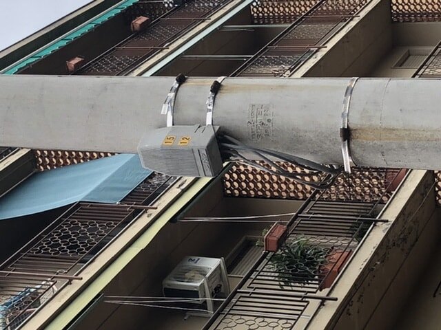

matteomaz Le stime sono stime, e molte volte sono sbagliate, perciò non prenderele come oro colato, una 200M a 400 metri può superare i 100M, ma ogni linea è a se, per prima cosa, fai una foto alla chiostrina (lo scatolotto telecom in cui arrivano i cavi, lo trovi o attaccata a qualche casa, vicino a te, oppure se sei in un condominio nel locale contatori. Cosi capiamo se sei in derivata, cosa che influisce sulle prestazioni, inoltre dai il tuo indirizzo a @andreagdipaolo cosi ti dice il cabinet a cui sei collegato.
QRDG Ci sono due chiostrine una all'inizio della via e una circa a metà, appena esco faccio una foto e la pubblico. Grazie!
Rettifico ci sono 4 chiostrine per tutto il vicolo, l’ultima di cui allego la foto è quella da cui esce il cavo che entra nella struttura interessata.
28062 Cameri (NO), vicolo Ballardini 17
