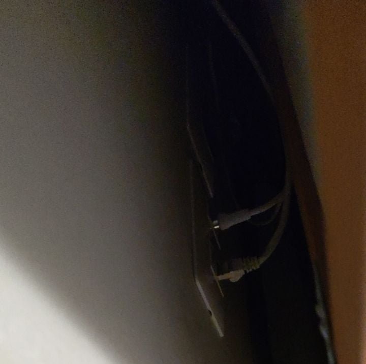

1) risparmia qualche centesimo e metti quelli cat 6 https://www.amazon.it/dp/B0038SZ4NY
2) questa è una installazione su bticino matix (switch -- cavo patch -- keystone --- cavo da muro -- keystone -- cavo patch -- tv), come vedi il cavo patch è il primo che ho trovato in casa, forse pure schermato e magari in CCA che sta accanto a antenna ed energia
3) se hai serie vimar ti consiglio di prendere il frutto con keystone integrato di vimar (costa 6-10€) per esempio vimar plana 14339.13, eikon 20339.13, arke 19.339.13.
4) se invece il cavo da muro coesiste con la 230V deve essere certificato, come scritto nella wiki.
