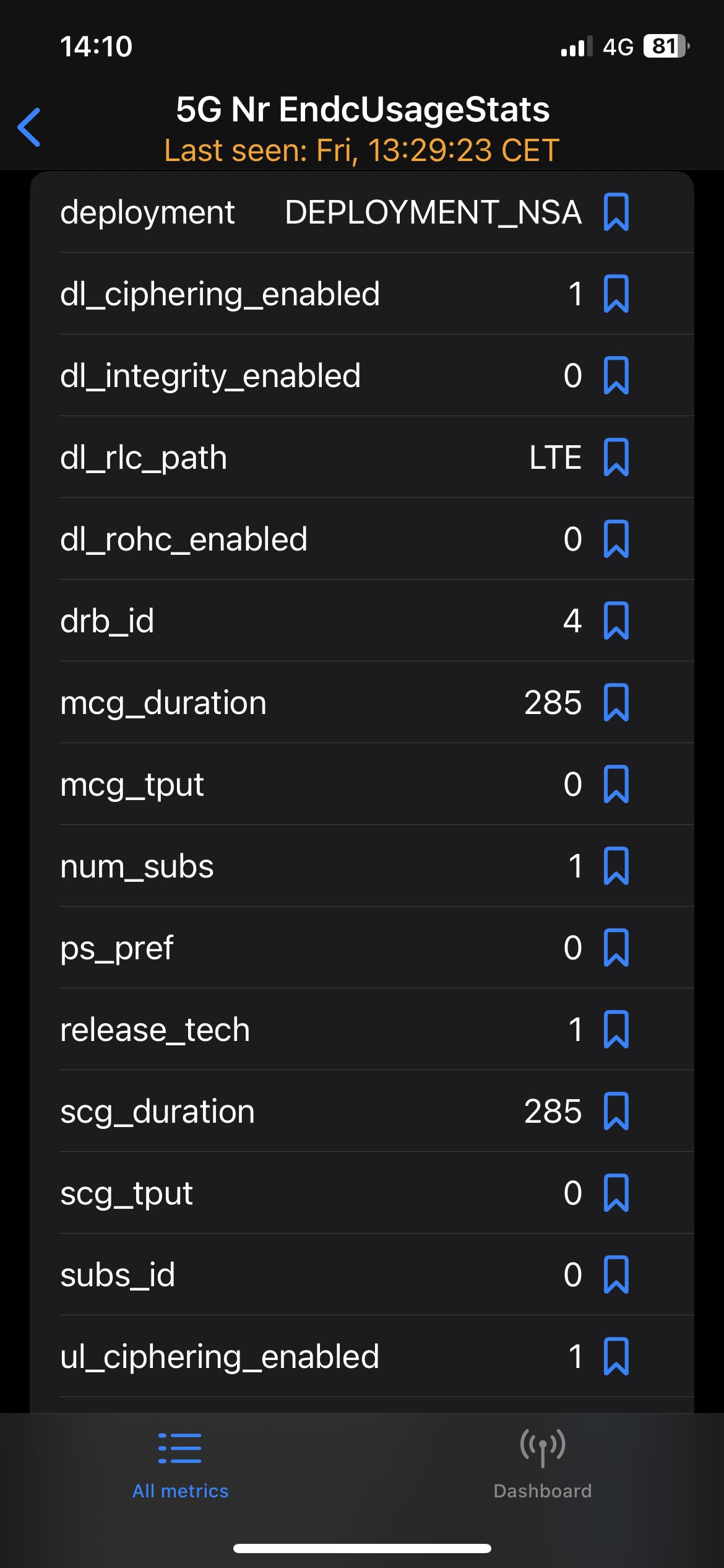

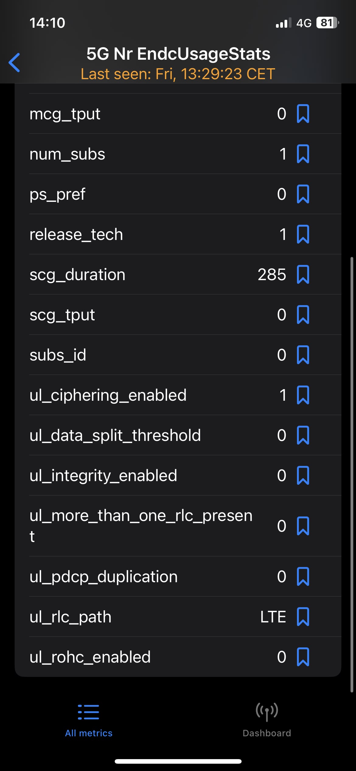

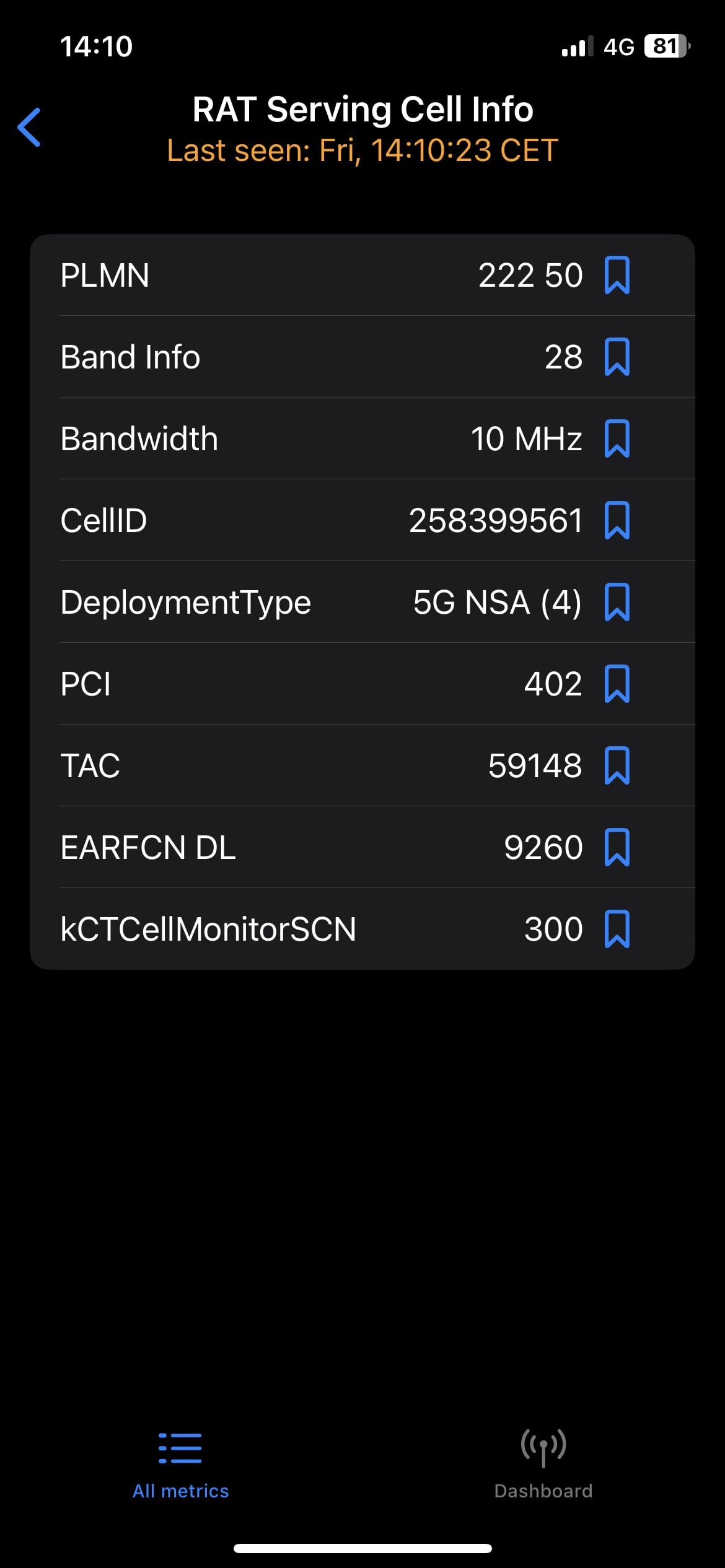

      handymenny
      Se serve altro faccio altri screen
        Kosmas88 dovresti aggiungerli alla home (usa l'icona segnalibro), così si può vedere la data in cui sono stati aggiornati.
        I campi principali sono deploymentType in "RAT serving cell info" e band in "5G Nr ConnectionStats"
        Comunque a fidarsi di quello screen al momento sei connesso in 5G (necessariamente N78) con iliad. Forse hai una config strana che non ti mostra l'icona 5G se non superi i 40MHz (iliad non possiede così tanto spettro)
