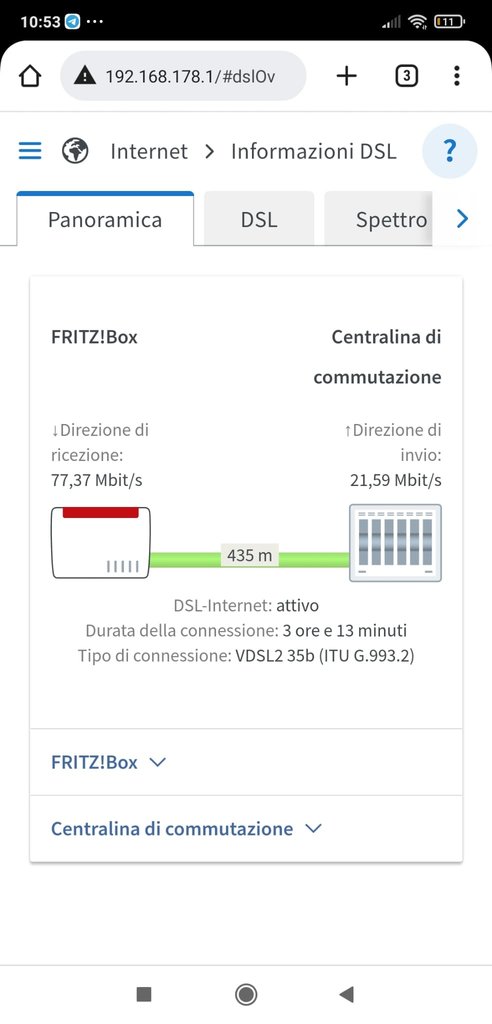

Utilizzo una vdsl 200/20
da circa 1 mese ho dovuto cambiare il router fritz 7530 dopo un solo anno sono passato da 94 mega fra 20/30 mega, sono venuti i tecnici, e hanno rilevato che la linea arrivavano 73 mega, monto il nuovo router e vado a 73 mega, inizialmente prima del guasto andavo a 94 mega, non mi preoccupo, ma nei giorni successivi, riscontro 3-4 disconnessione giornaliera condizione che prima in passato non si verificava.

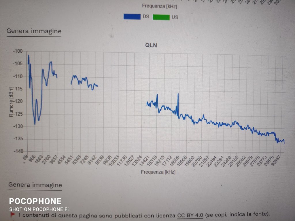

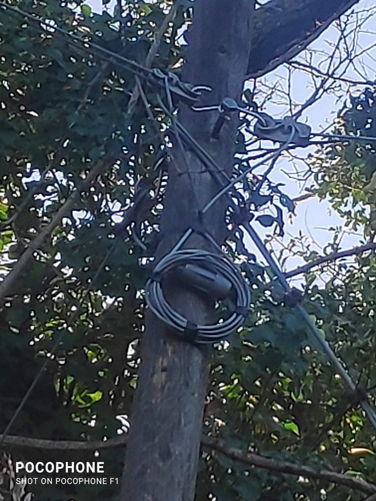

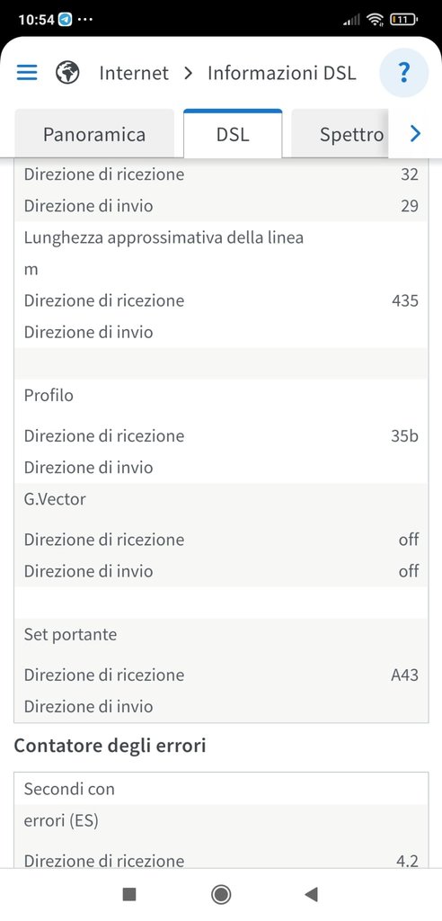

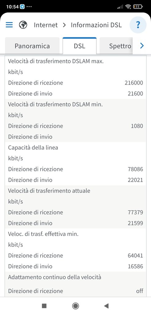

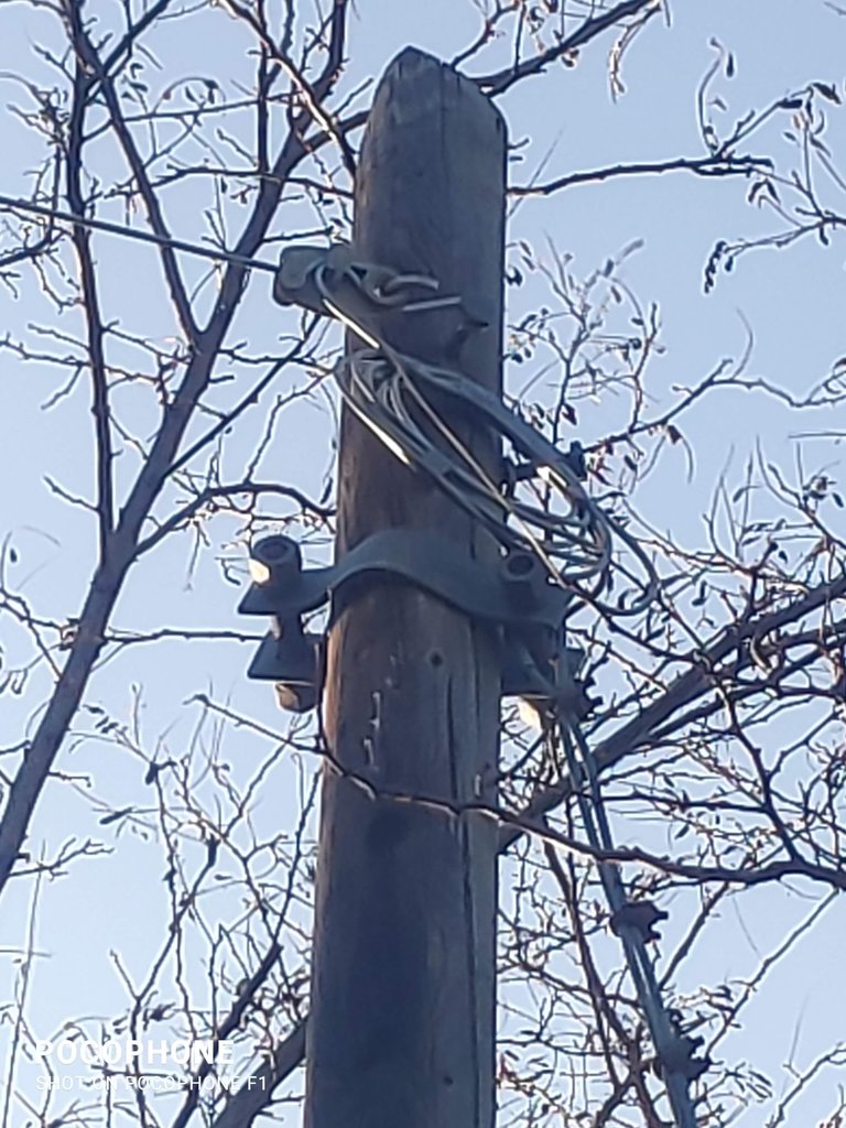

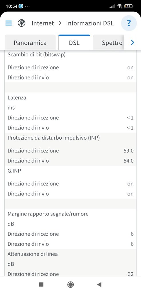

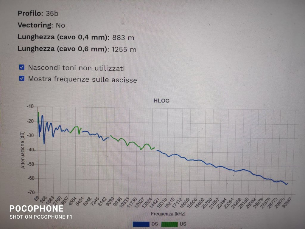

Analizzando gli eventi del fritz riscontro un problema ad 11 metri, ho controllato tutta la linea interna e non ho riscontrato anomalie, e ho collegato direttamente il router a 20 metri dalla mia abitazione, dove è stata fatta una giunzione si allinea sempre a 73 mega, e si presenta sempre l'errore legato ad un interferenza ad 11 metri..
Vi allego i grafici della mia linea, se mi dite cosa ne pensate, e a quanti metri potrebbe essere questo disturbo sulla linea.
