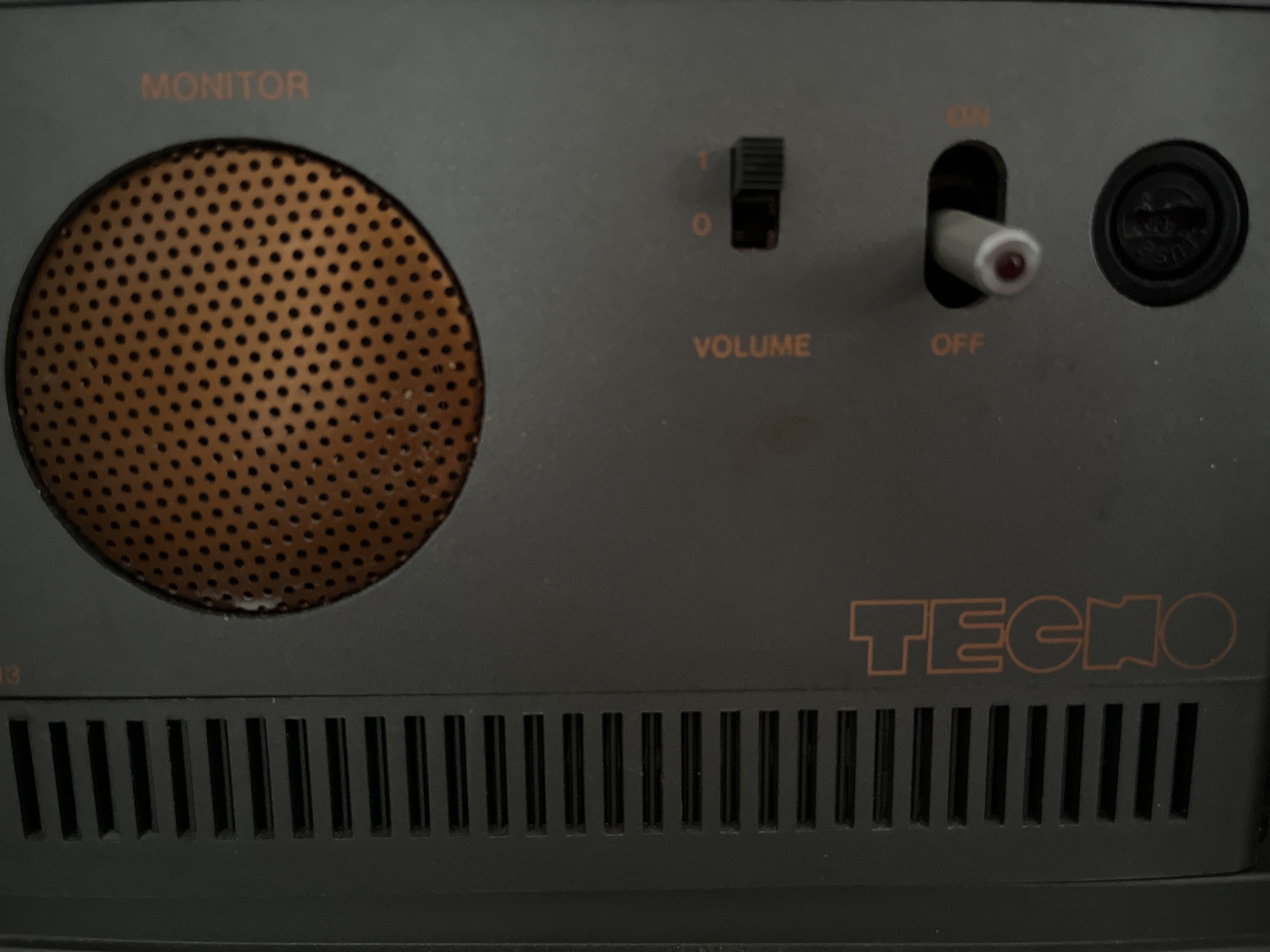

          Si riesce a vedere meglio il simbolo sopra la presa jack da 6.35mm?
          Il connettore a 3 pin di sotto non saprei proprio, forse è un ingresso microfono.
          Per non parlare dello slot sopra...forse occorrerebbe un forum più specifico.

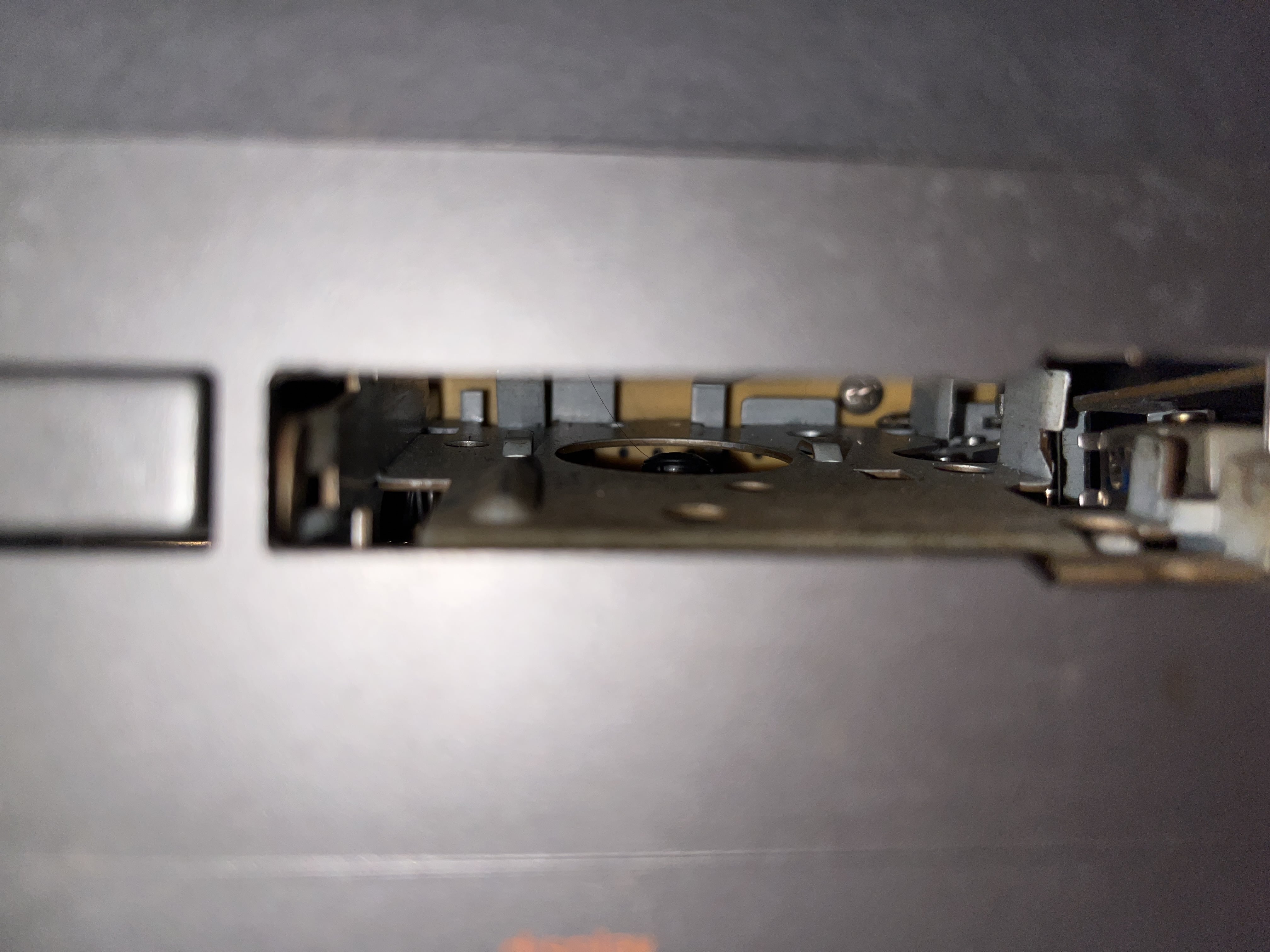

            chiarachiara Slot cassette...

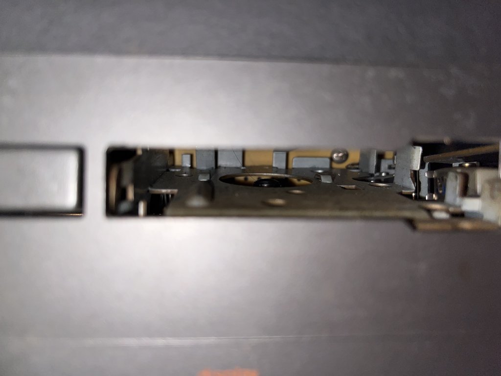

            chiarachiara Dentro lo slot è così
            Ah, sembrerebbe un mangianastri.
