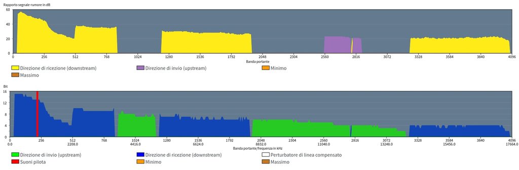

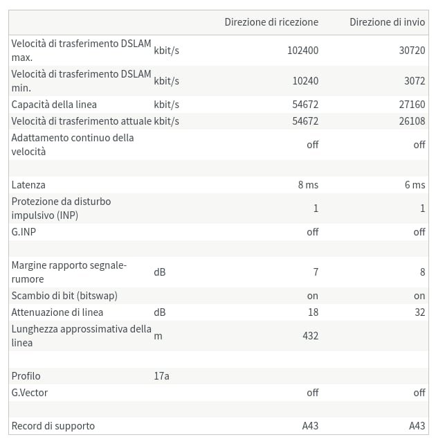

Comunque alla fine con Pingplotter non ho notato niente di strano, ho provato a fare una cattura del traffico dal Fritz, e ho notato molti "TCP retransmission" su IPv6. Ho quindi provato a disabilitare IPv6 (che tra l'altro credo abbia abilitato Planetel di recente, non ricordavo di averlo fino a qualche mese fa), e negli ultimi giorni il problema sembra scomparso.
handymenny grazie, proverò a darci un'occhiata, magari trovo altri problemi o cose che potrebbero essere migliorate. A pensarci meglio, ogni tanto capitano anche delle disconnessioni complete, anche se sono sporadiche quindi non troppo fastidiose. Non ho mai approfondito troppo, perché speravo che la FTTC fosse una soluzione provvisoria (FTTC attivata nel 2019, BUL era previsto per il 2020), ma visto che BUL ha saltato la mia abitazione, penso che dovrò tenermi la FTTC ancora per un po'.
Intanto, queste sono le informazioni che vedo dal Fritz:
