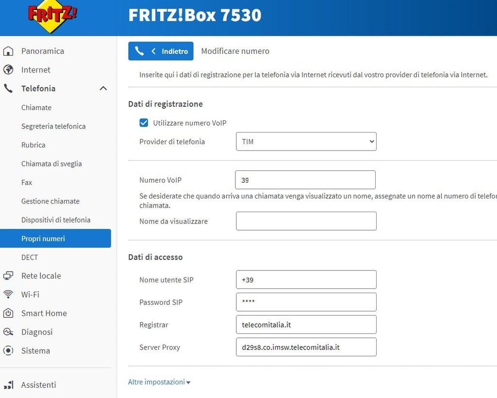

da giorni ormai sto cercando inutilmente di configurare una numerazione voip con Tim su un fritzbox 7530 in ufficio. L'ho già fatto in casa, ma qui non vuole saperne e non so più dove sbattere la testa 🙁 cercando in rete mi compare spesso il vostro forum, per cui provo a cercare qui del supporto
Riassumo quanto fatto finora:
  • Recuperato le credenziali VoIP tramite link fornito da TIM
  • Configurato come segue sul fritz:
La registrazione fallisce con errore 403. Provato con e senza +39, come altro operatore, niente da fare.
Provato a resettare fritz e reimpostare da wizard due volte, niente risultati.
Non ho ancora provato a sostituire il server proxy con l'IP, ma a quanto leggo non dovrebbe essere più un problema.
Il numero dovrebbe essere migrato correttamente e già attivo in VoIP (verificato al telefono più volte, oltre a cadere la chiamata in ingresso)
Ho notato però che, nonostante siano impostati sul fritz i DNS del gestore, mi reimposta da solo su dns aperti "bypassando" l'impostazione. Ma teoricamente anche questo non dovrebbe darmi problemi sul voip.
Suggerimenti? Davvero, non so più dove sbattere la testa spero sappiate aiutarmi

          bolzo Recuperato le credenziali VoIP tramite link fornito da TIM
          Prova a verificare se quello che copi dal link è completo.
          A suo tempo, il link che mi avevano inviato mostrava solo una parte del codice. Quando selezioni per copiare devi far scorrere la la finestra fino in fondo.
          Il mio 7530 è impostato in questo modo. Ovviamente ho biancato parte del numero di telefono.

              graz Ti ringrazio per lo screen, la stringa era completa comunque. Confermo 64 caratteri, tra l'altro la configurazione è perfettamente uguale alla tua

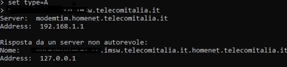

              [cancellato] ho provato sia via PPPoE che impostando quello che trovo di TIM online (85.37.17.51), ma ora che provo in uscita (ho provato dnsleaktest.com) mi vede sempre DNS aperti, google o cisco a seconda del momento, anche se forzo il friz. Il che conferma l'errore che vedo nel log che fa passare il fritz a DNS pubblici. Chiaramente su PC sono in DHCP.
              Il problema è che, non riuscendo a forzarlo ad andare su DNS di TIM, non riesco nemmeno a tirarmi fuori l'IP del proxy per provare con quello direttamente.

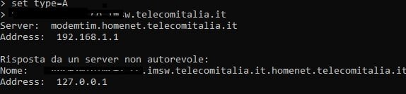

              EDIT: ho provato a recuperarmi l'IP da linea di casa collegata con TIM, non riuscendo dall'ufficio. Ma finisco su localhost, che mi sfugge?
                bolzo Ma finisco su localhost, che mi sfugge?
                Devi fare il giro passando prima per i record SRV. Poi aggiungi un punto (.) in fondo all'FQDN altrimenti ti appiccica sempre in fondo il dominio locale homenet.telecomitalia.it.
