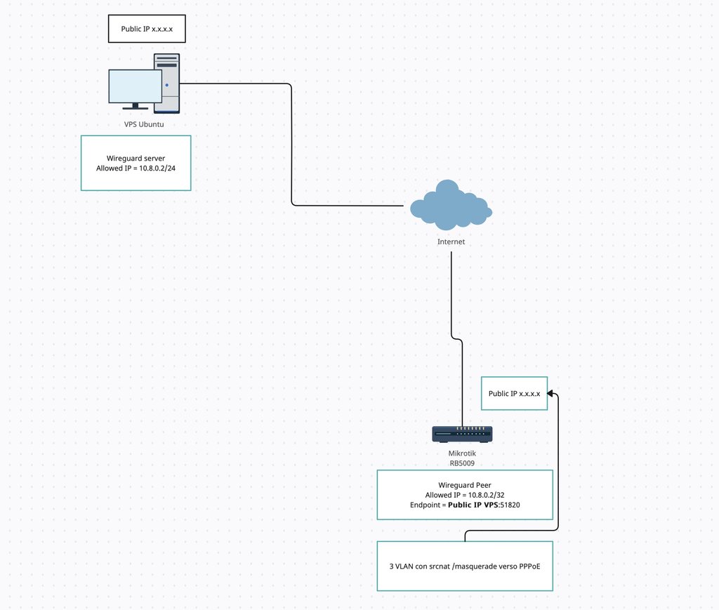

Ciao a tutti, è da un paio di giorni che sto smanettando per capire come configurare il mio Mikrotik RB5009 come peer tramite Wireguard con una macchina VPS Ubuntu che è configurata come server.
Ho già configurato la VPS con Wireguard correttamente seguendo una guida online ma ho dei problemi col mio Mikrotik in quanto non riesco a impostare correttamente le regole del firewall, NAT e Routing.
Quello che vorrei fare è inoltrare il traffico della mia rete verso la VPS in modo tale da accedere ad un tool di monitoraggio che ho installato senza dover utilizzare il reverse proxy. In passato sono riuscito a configurare correttamente la VPN come server sul mio mikrotik per accedere da remoto dai miei dispositivi. In questo caso però che deve fare da peer sbaglio qualcosa.
Qui di seguito vi allego uno schema di quello che vorrei fare giusto per avere un'idea più precisa e anche la mia configurazione attuale. Per configurare inizialmente il firewall ho letto proprio la wiki di Mikrotik appena ho comprato il router e ho seguito i loro suggerimenti.
Oltre che chiedere una mano, siccome sono interessato alla questione del networking mi piacerebbe capire il perché utilizzare certe regole così imparo qualcosa.
Grazie in anticipo!😀
