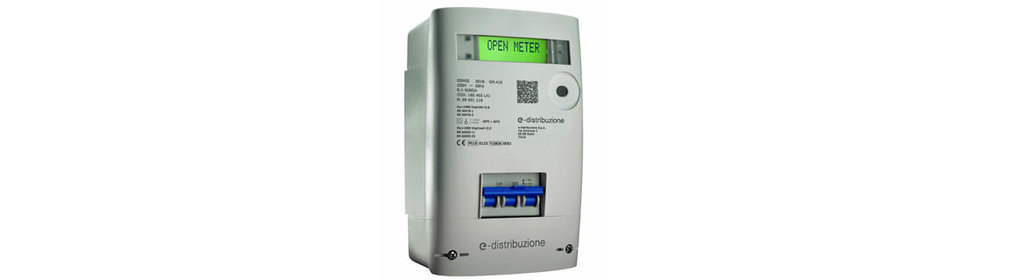

altri (come Alfa di Sinapsi... non inserisco il link per non far pubblicità) che possono essere collegati a una qualsiasi presa ma richiedono un contatore Openmeter e la configurazione mi sembra abbastanza tricky.

Ministry Ho Alpa da più di un anno e mi trovo bene. L'installazione è semplice, basta inserirla in una qualsiasi presa di casa ed effettuare l'onbording tramite alfa connect ed attendere l'abilitazione del dispositivo al colloquio con il misuratore 2g sulla chain 2. A suo tempo ho dovuto aspettare 1 giorno lavorativo per l'attivazione.,

graz Devi avere il nuovo GM (Open Meter Chain 2), altrimenti sono € buttati.
antonioerpanettone Requisito minimo
Io dovrei avere il nuovo contatore (me l'hanno sostituito due anni fa); come faccio a verificare che sia quello corretto? Basta un controllo "a vista"?
