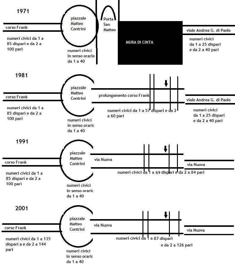

    2. per questo ho creato un'immagine, che per quanto raffazzonata credo renda meglio rispetto alla descrizione testuale:
    Nell'immagine la proprietà di mia zia è segnata con una freccetta: nel 1981 era un terreno, nel 1991 un edificio in costruzione, nel 2001 un palazzetto.
    Come vedete dall'immagine tra il 1971 e il 2001 ci sono state diverse variazioni dell'odonomastica e della numerazione civica. Prima dell'ultima revisione della numerazione civica, due strade sono state accorpate.
    Il cambiamento urbanistico è stato rilevante perché negli anni ’70 il Comune decise di demolire i resti di una cinta muraria che comunque era andata distrutta da anni, comprendente una porta. Al di là della cinta muraria, c'erano dei terreni non edificabili e poi c'era un piccolo insediamento abitativo separato dal resto della città.
    Dopo l'abbattimento della cinta muraria, con una modifica al piano regolatore i terreni divennero edificabili.
    Mia zia acquistò un lotto negli anni ’80 e sull'atto di compravendita è scritto «contrada Lottizzazione», che era l'indirizzo che risultava al catasto.
    Quando fu chiesta la concessione edilizia (all'epoca c'era ancora il regime concessorio), essa fu rilasciata come «prolungamento corso Frank - contrada Lottizzazione», ma in realtà la casa, che è quella segnata sulla stellina
    Il terreno è stato acquistato negli anni ’80, quando prima c'erano ancora le mura di cinta che lo separavano dalla città. Dopo il terreno c'erano altri terreni privati e poi cominciava quello che sulla mappa ho segnato come viale A.G. di Paolo, che faceva parte di un piccolo centro abitato staccato da quello principale del comune. Sull'atto di compravendita del terreno c'era scritto «contrada Lottizzazione», che era anche l'indirizzo che risultava al catasto.
    Sulla concessione edilizia fu indicato «prolungamento di corso Frank - contrada Lottizzazione». In realtà la casa si trovava tra l'ex prolungamento corso Frank e l'ex viale Di Paolo, cioè subito dopo il primo incrocio e prima del secondo, comnque si trattava di un'indicazione provvisoria perché quel tratto era sprovvisto di denominazione.
    Al momento della consegna dei lavori, anno 1999, la strada si chiamava tutta via Nuova (composta dall'ex prolungamento di corso Frank + l'ex viale Di Paolo + quello che era in mezzo), ma la casa non fu enumerata ed è rimasta senza numero civico sino al 2001. A fine 2000 fu messo il numero 86, ma Telecom Italia aveva ancora la vecchia mappa con la strada che finiva a 84 e dopo cominciava il viale Di Paolo, che però era sparito dalla mappa (dunque era stata recepita la soppressione dell'odonimo). Mia zia diede quindi il numero 84 e le misero la linea, senza segnalare nessun KO e anche in tempi piuttosto rapidi.
    Posso dire con certezza, comunque, è che l'attuale numero 86 è collegato a una chiostrina che si trova nel palazzo che all'epoca aveva il numero 62 e oggi il numero 88, mentre il numero 82 è collegato a un'altra chiostrina.

        Frank Una di queste volte hanno detto che all'ordine era stato associato l'armadio sbagliato, ma non hanno mandato il KO: hanno risolto loro stessi e alla fine l'ordine è stato completato.
        Bene, quindi hai visto tu stesso.
        Sei stato semplicemente fortunato che il tecnico intervenuto sa fare il suo lavoro e ha corretto lui al volo. Concorderai anche tu che non è però buona norma affidarsi al caso quando si possono fare le cose adeguatamente ed evitarsi qualunque problema.
          Non so se non mi sono spiegato io o sei stato tu a non avere la pazienza di leggere (questo non è un forum di analfabeti funzionali, pertanto escludo l'ipotesi che tu abbia letto e non capìto).
          In uno dei due casi descritti, l'immobile ha due ingressi quasi attaccati, con due numeri civici differenti. Sono entrambi miei numeri civici, mica uno solo dei due. Dunque come fai a dire che ho dato un numero civico diverso dal mio? L'abitazione è identificata da entrambi. Se nella mappatura TI i due civici risultano associati a cabinets diversi, è chiaramente un problema della mappa. Ne è riprova il fatto che uno dei due numeri civici risulta a una distanza di centinaia di metri superiore dalla centrale, quando in realtà la distanza effettiva è identica.
          Nell'altro caso, la strada secondo Telecom Italia sul lato pari finiva a 84, quando nella realtà finiva a 126. Quindi chi abitava dall'86 al 126 era costretto a dare come riferimento il numero 84, altrimenti l'ordine neanche porteva partire. Del resto chi abitava nel tratto che prima si chiamava via A.G. di Paolo comunque non aveva l'alternativa di poter indicare l'indirizzo vecchio, poiché la solerte TI aveva provveduto a rimuovere dal proprio stradario l'odonimo soppresso, ma era rimasta alla vecchia numerazione di via Nuova, senza aggiornarla, come se via A.G. di Paolo fosse stata distrutta e non semplicemente riclassificata.

          Ma in nessuna delle due situazioni mi sono affidato al caso. Nel primo dovevo necessariamente scegliere se dare un numero o un altro, visto che sono mappati separatamente: e ovviamente non sono così fesso da dare quello con la situazione a me sfavorevole. Nel secondo non potevo dare il numero vero perché sullo stradario TI non risultva esistere, così come tutti i numeri successivi.
          andreagdipaolo, ma le chiostrine si vedono. Nel caso da me descritto si tratta di case singole, non provviste di chiostrina e appoggiate su chiostrine di palazzi vicini.
