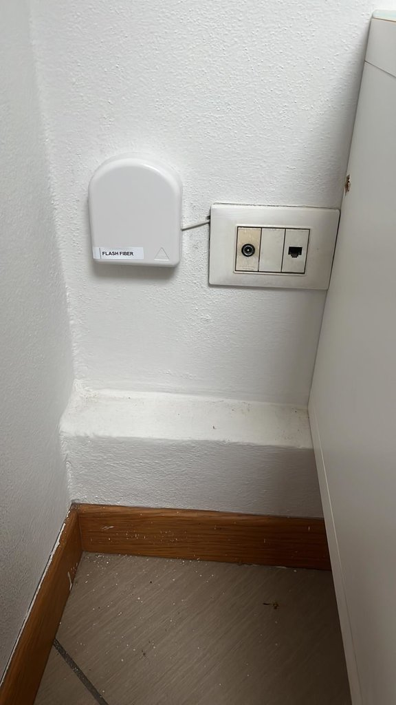

    Che comune è? Puoi indicare l'indirizzo? Puoi inviare una foto della "scatolina bianca"?
      matteoc ecco l indirizzo:

      Allego foto scatolina Flash Fiber.

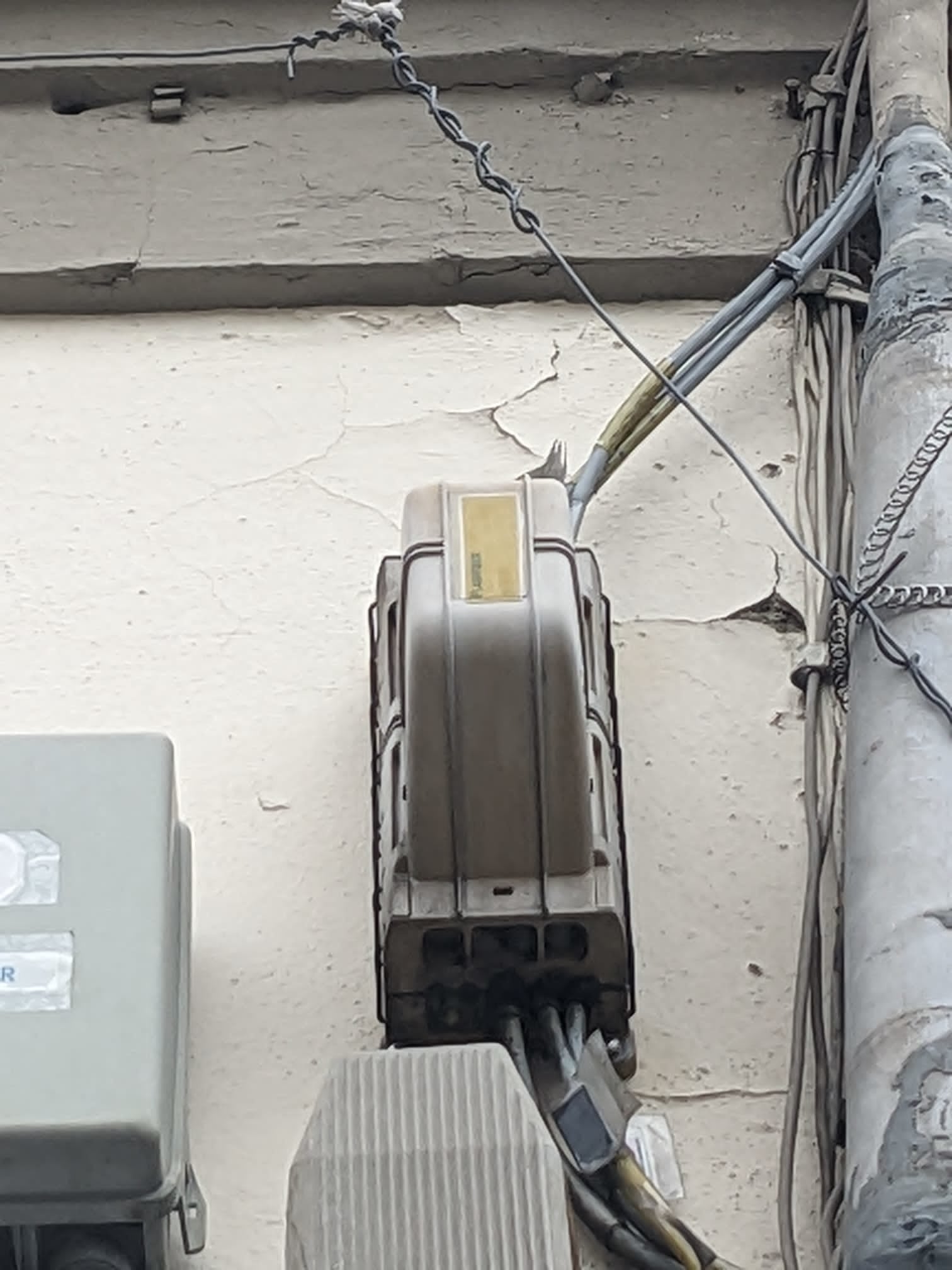

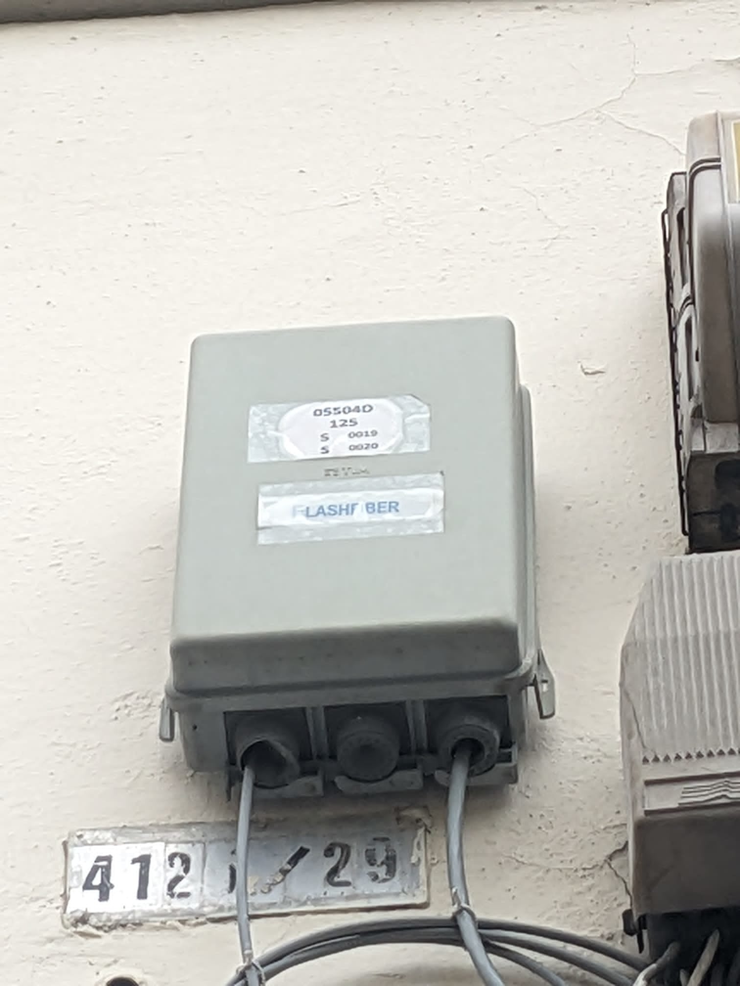

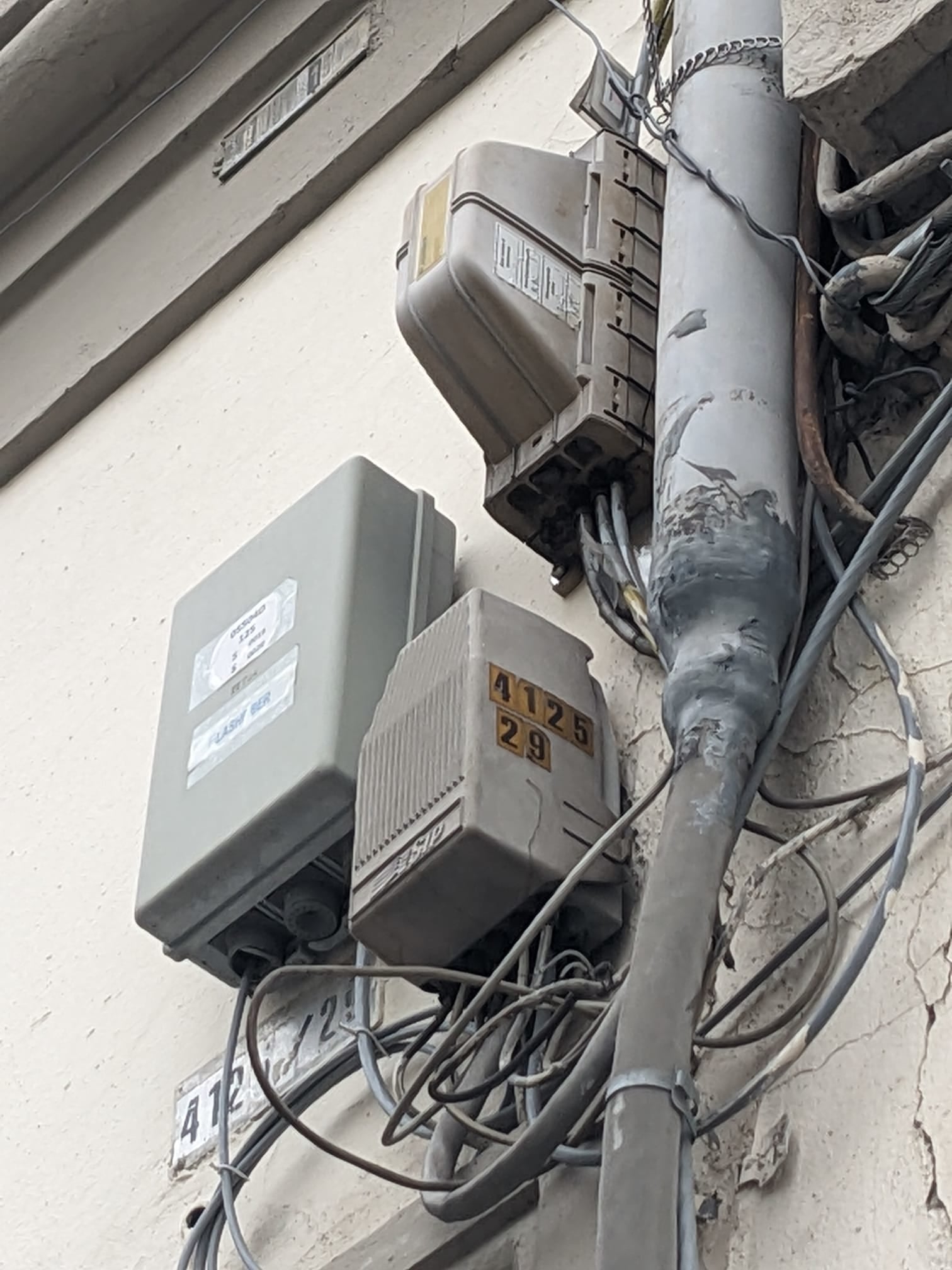

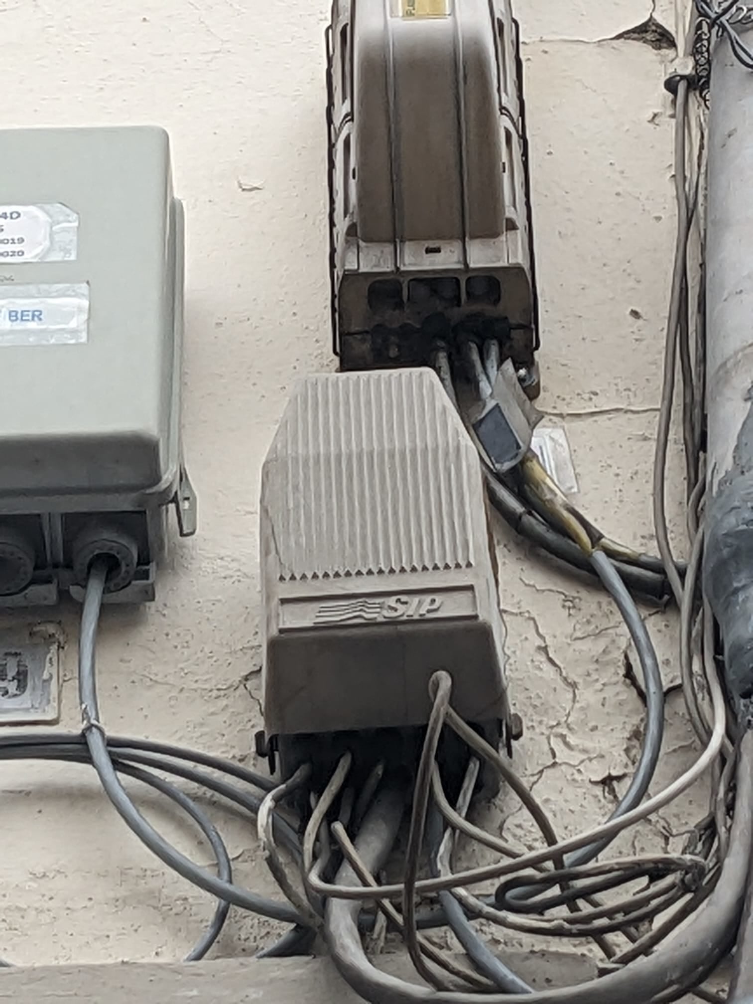

            ciao, penso proprio di si. Fai una foto al PTE/ROE e vediamo
              LoreBlack grazie! Scusa la mia ignoranza cosa intendi per PTE/ROE

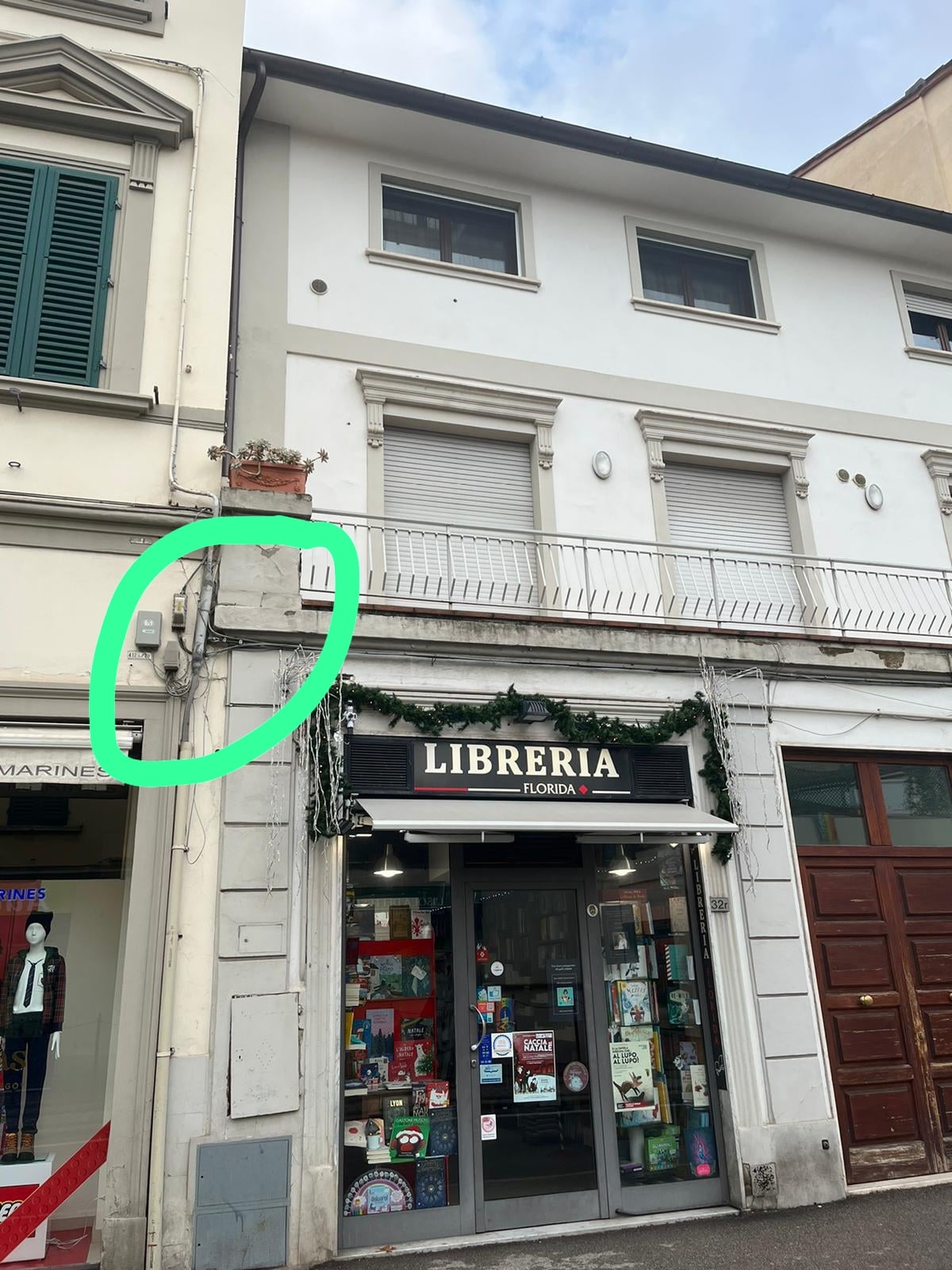

              Trovo quanto mi richiedi negli apparati cerchiati sotto?
                Cristina89 si, accanto alla chiostrina è presente il PTE. fai una foto migliore dove si vedano i numeri che ci sono scritti sopra, puoi contattarmi anche in privato.
                  LoreBlack anche io ti sto contattando su telegram....se riesci a rispondermi....

                    Cristina89
                    Quando rispondi utilizza sempre un tag, altrimenti la notifica non arriva…
                    Hai fatto bene a riscrivere taggando, anche se ti consiglio di contattarlo privatamente su telegram rispiegando il tutto e allegando foto del pte (quelle che hai messo nel penultimo post)
