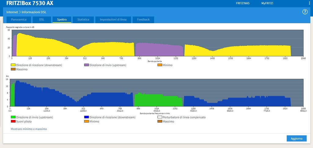

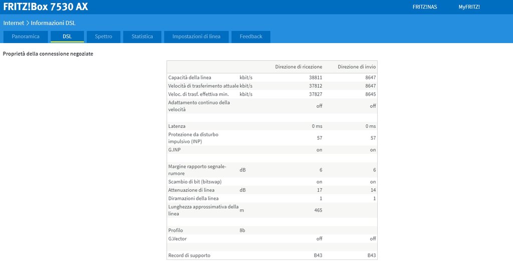

Viene il tecnico, controlla la chiostrina che avevo indicato nelle foto precedenti, non trova nulla di anormale. Mi ripristina i parametri e ora ho di nuovo 38 mega in download.
Alla chiostrina non ci sono derivate, nell'appartamento nemmeno.. a questo punto come pensava anche il tecnico si tratta del cavo che ha inserito il primo tecnico . Il secondo tecnico non è riuscito comunque a capire dove ha fatto passare il cavo nella corte del palazzo.
Ma va bene così 38Mega in download mi vanno bene a questo punto rispetto ai 25 di prima.

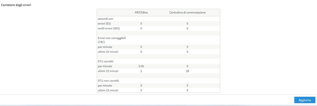

Incollo anche le nuove specifiche dal fritzbox:
