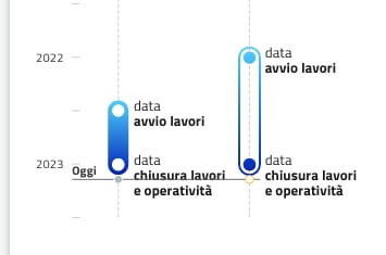

            Fino a qualche giorno fa era scomparsa la stranezza ora invece:
            Mah....... 2024 ma chi sa se parlano di fine 2024 o entro il 2024 cioè entro la fine 2023.

              DjDiabolik Fino a qualche giorno fa era scomparsa la stranezza ora invece:
              Quella area del sito tu non la devi considerare, è per le aree bianche, tu non lo sei.
              Ti coprirà probabilmente FiberCop, il comune è in lista. Puoi solo aspettare.
