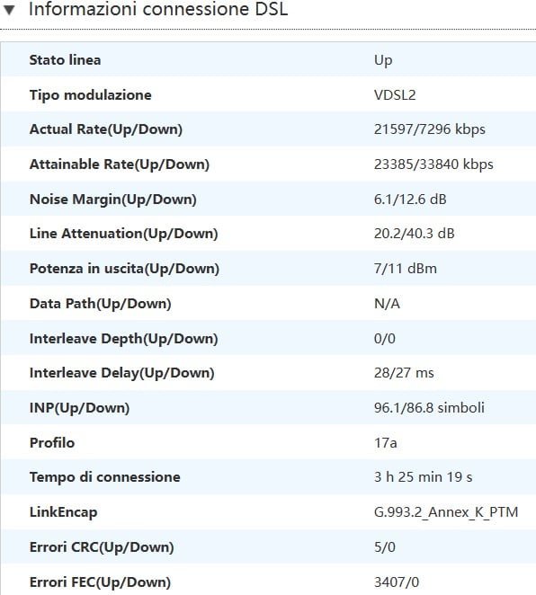

salve, sono un utente TIM... settimana scorsa sono passato da una connessione ADSL 7 Mega a una connessione FTTC 100-20... il tecnico Tim ha provveduto a sezionare le prese telefoniche secondarie lasciando solo la presa principale, a cui è collegato il modem Tim Hub+ (modello ZTE H388X) che lo stesso tecnico ha provveduto ad installare... alla fine dell'intervento il tecnico mi comunica che la connessione effettiva sarà a 50mega e 20 upload, risultato da lui definito "buono" vista la distanza dal gabbiotto (circa 600 metri o poco più)... nel corso della giornata mi arriva l'SMS da Tim dove mi comunica che sono allacciato alla Fibra e che è in corso un monitoraggio per verificare la qualità del servizio...
i primi speed test effettuati tramite wifi (non ho la possibilità di allacciarmi con il cavo al modem) registravano velocità compresa tra 45/47Mbps in download e 20Mbps fissi in upload.... quindi tutto normale...
ripetendo lo speed test nei giorni successivi, mi sono accorto però che prima c'è stato un calo da 45Mbps a poco più di 33/34Mbps in download, mentre i valori di upload erano ancora costanti a 19/20Mbps.... in questi ultimi 3 giorni la velocità si è ridotta ulteriormente (stavolta anche in upload), con valori praticamente dimezzati rispetto all'inizio... ho provato a riavviare il modem ma i valori sono rimasti gli stessi...

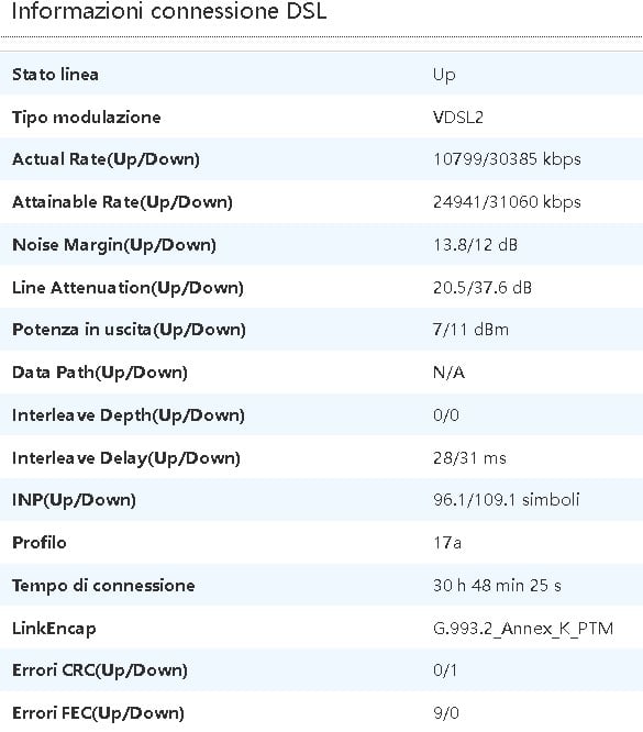

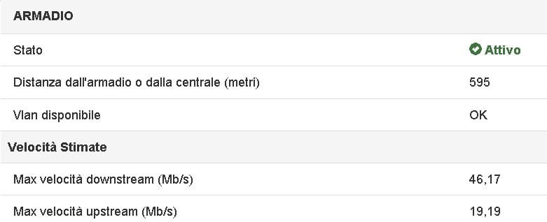

allego alcuni screen (soprattutto quelli della configurazione del modem dove ci capisco poco)

            adesso però ho notato che gli errori FEC-Up stanno aumentando mentre prima erano praticamente pari a 0
            allego lo screen della nuova configurazione del modem dopo l'intervento del tecnico
              Finni300 Hai ancora un profilo a 12 dB, se riuscissi a farti mettere quello che ti è stato consigliato torneresti ai 45 Mb iniziali

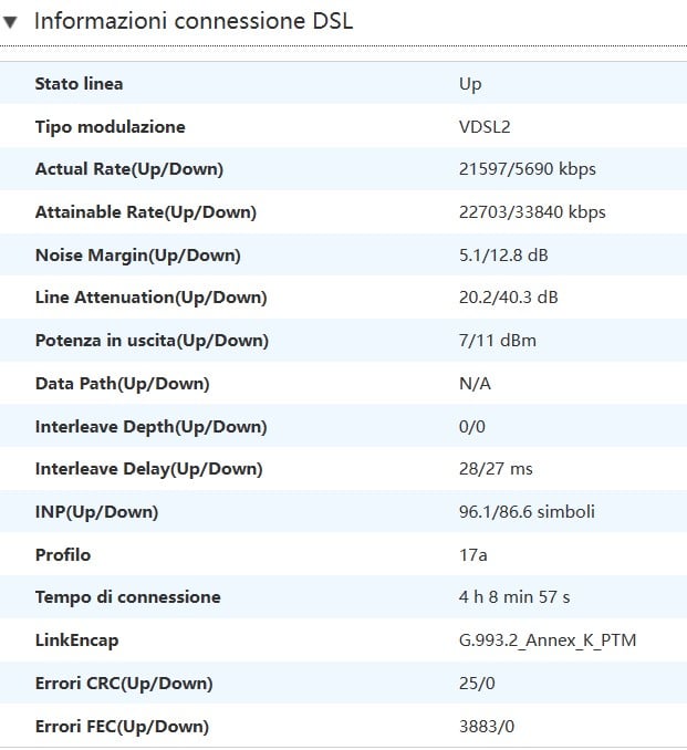

                        da 3 giorni sono riprese le disconnessioni a periodi "casuali"......
                        ogni volta mi aggancia la linea con valori di "attenuazione linea in download" diversi (varia da 36/37 a 49/50)...
                        la velocità massima varia anch'essa dopo ogni disconnessione, da 32 a 35Kbps.... e degrada gradualmente ogni pò di tempo (fino a situazioni come questa nello screenshot fatto pochi minuti fa) costringendomi a riavviare il modem....
                        più tardi aprirò un ticket sull'app TimModem, vorrei anche un vostro parere in merito....
                        EDIT: nel giro di mezz'ora è peggiorata ancora di più
