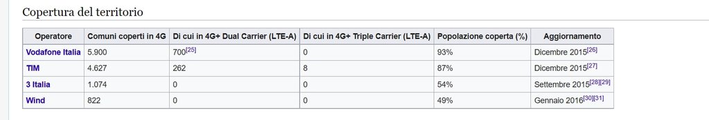

Visto che si è chiesto il paragone col il 4G, il 4G è stato lanciato nell'autunno 2012 da TIM e Vodafone e a 3 anni dal suo lancio queste erano le percentuali di copertura:
Da notare che la maggior parte del 4G era la versione ""base"" che si può ricollegare a quello che abbiamo oggi (a 3 anni dal lancio nell'estate 2019) con TDD vs FDD DSS.
