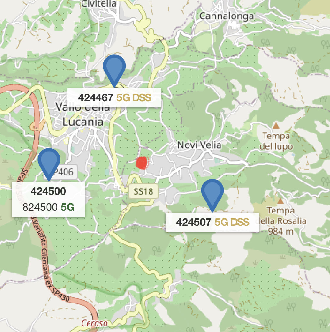

            Il 5G dovrebbe esserci ma voglio fare prima un test con uno smartphone.. non vorrei che fosse un falso 5G.. ma non capisco perché Wind pubblicizza la sua FWA con internet fino a 100mega.. mettono un cap alle sim FWA?

              mariomultimedia87 non vorrei che fosse un falso 5G
              vero o falso, è 5G. Che non sia N78 lo puoi vedere da lteitaly.it ad esempio
              Io abito dov’è il pallino rosso.. il ripetitore in basso a destra lo vedo da casa.. gli altri 2 no.. sono in collina e gli altri 2 sono più sotto di me
                mariomultimedia87 è 5G DSS ma in ogni caso è una 4CA LTE, non dovrebbe essere male, traffico permettendo. Testare con un cellulare in campo aperto comunque sarebbe la cosa migliore, magari riesci ad agganciare N78 lo stesso da 424500, dipende come sono direzionate le celle.
