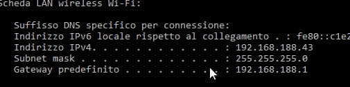

          Di solito 192.168.188.1 è l’indirizzo IP del router, probabilmente avrai modificato quello inavvertitamente e quindi non riesci ad accedere. Per capire qual è il nuovo indirizzo IP basta configurare il PC in DHCP, aprire un prompt di DOS (se sei su Windows) e digitare ipconfig, ti mostrerà tra l’altro anche l’IP del gateway, che è quello del router.

            il problemna è proprio questo. Non ho cambiato nulla di sostanziale. L'unica cosa eè che nella sezione New dhcp Network" nella sezione dsn di default c'era l'indirizzo dns 192.168.188.1, ed io, così come suggerito da un video tutorial di un professionista su youtube, ha inserito i dns personalizzati, in qual caso quelli di google. Io mi sono limitato a fare questo e a inserire l'indirizzo ntp server di nrim (193.204.114.232). Dopodichè è successo quello che vi ho raccontato.
            P.S.: ho controllato con ipconfig e il gateway non è cambiato affatto
