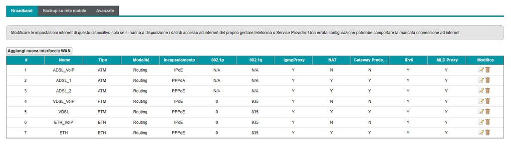

Sono riuscito ad entrare nel suo pannello di gestione dove posso creare le varie interfacce, di cui allego foto:
come si nota son già presenti delle configurazioni stock per la parte dsl.

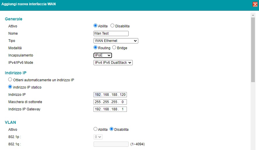

Nella stessa sezione della foto sopra, ho cliccato per aggiungere una nuova interfaccia wan trovandomi davanti a questa videata:
(nella foto erroneamente non ho inserito il server dns, fate finta ci sia, l'ho inserito dopo)
applicando, il router non fa navigare i dispositivi, non ho capito benissimo cosa sbaglio. Ho provato anche con la modalità "bridge" ma nada. Sull'incapsulamento c'è la scelta obbligatoria iPoe e PPPoE (quest'ultima dovrei usarla con il provider che allaccerà la ftth).
Ad ogni modo non capisco perché non si allinea con la rete locale di casa e piuttosto di provare a vanvera attendo consigli da chi ha già avuto a che fare con questo tipo di router.
Grazie!
    D3de hai provato ad impostarla come gateway predefinito? Dovrebbe essere la voce "conferma gateway predefinito"
    • D3de ha risposto a questo messaggio
      handymenny era proprio quello.. grazie😅
      La stessa configurazione dovrò effettuarla così quando avrò la ftth disponibile, solo che sopra spunto PPPoE e inserisco i dati giusto?
