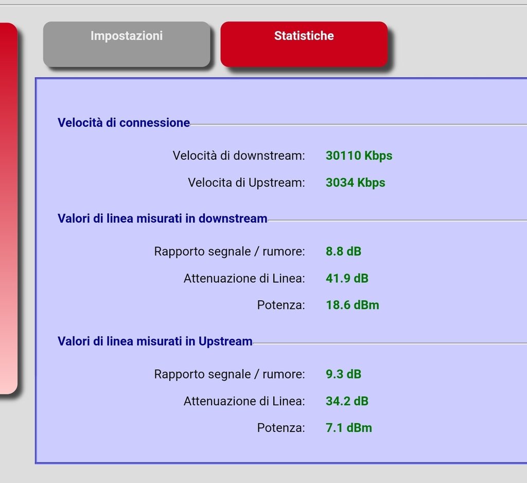

Statistiche identiche. Caduta delle 3:11 -> verificata e anticipata di 2 minuti:

Edit: Ritiro quello che ho detto, mi ha appena chiamato il tecnico. È stato lui
Edit 2: Il tecnico è passato in casa, classico test con il Golden Modem, nessun errore rilevato in 4 minuti, attenuazione 27dB, SNR 9dB.
Ha controllato la scatola accanto i contatori per vedere se era una di quelle vecchie che avrebbe poi sostituito. Non è una di quelle vecchie.
Ora è in centrale a cercare una coppia disponibile per il cambio coppia, tra poco ritorna.
Edit 3: ha staccato la linea quindi probabilmente ha trovato una coppia disponibile.
Edit 4: coppia cambiata, iniziano i test...
Edit 5: ma che diamine sta succedendo, per caso mi ha messo l'ADSL? Ping quadruplicato, download a 8Mb se va bene e upload che non parte neanche
