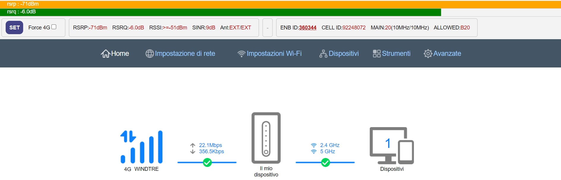

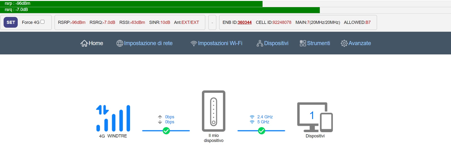

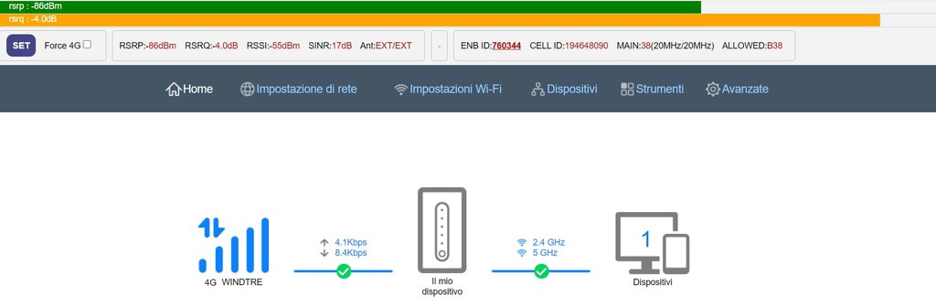

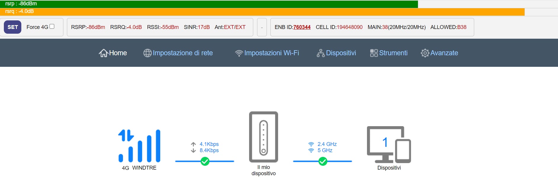

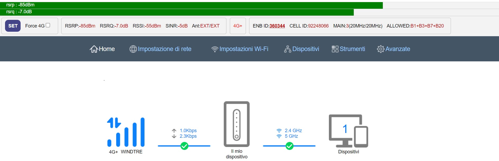

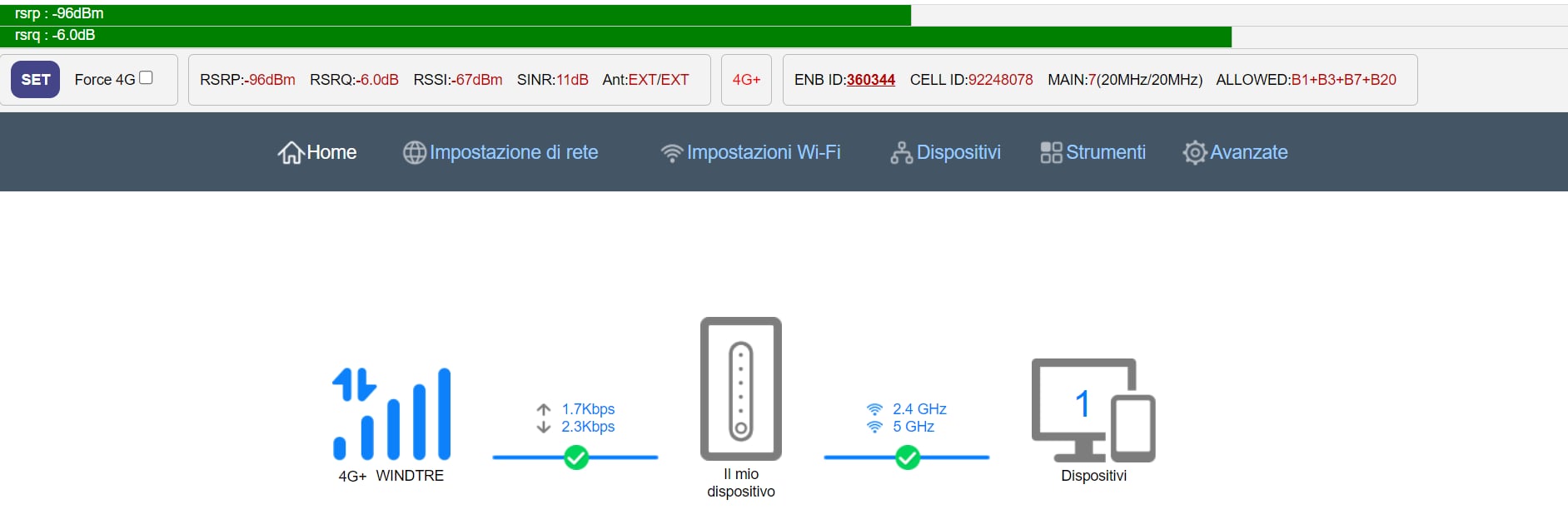

                            LSan83 Come arriva il segnale a casa tua?
                            se vuoi i valori reali adesso non posso fornirteli..ma con la pannello che ho adesso e con W3 riesco ad avere discreto/ottimo segnale su tutte le 4 bande, 38 compresa.
                            purtroppo chi non ha la possibilità di avere FTTH (lasciando stare la FTTC sia per distanza che per prezzo), o fa così..o non so come
