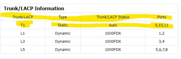

      adesso provo a creare un trunk delle porte 8-10-11 vediamo se funziona.
      intendi cosi?
      le lacp sono per altre mie configurazioni...

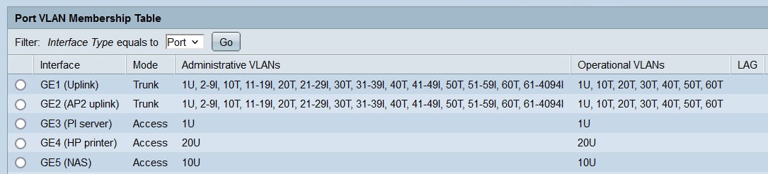

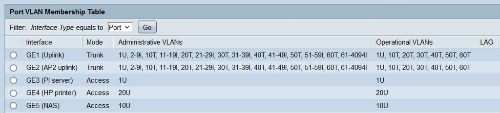

        wifi75 intendi cosi?
        Quella mi sembra la configurazione di link aggregation - dovresti guardare dove si assegnano le VLAN alle porte. Qualcosa tipo:

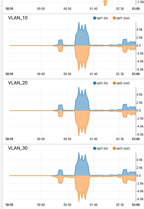

        non capisco perchè ho traffico su alcune vlan anche se non c'è nulla:
        sembra che siano intrerfacce clonate..
        da cosa dipende?
        potrebbe essere il fatto che utilizzo interfacce virtualizzate?
          Bisognerebbe vedere che configurazione hai fatto delle porte dello switch e di pfSense.
          wifi75 potrebbe essere il fatto che utilizzo interfacce virtualizzate?
          No, anche le interfacce virtuali supportano le VLAN come le altre.
