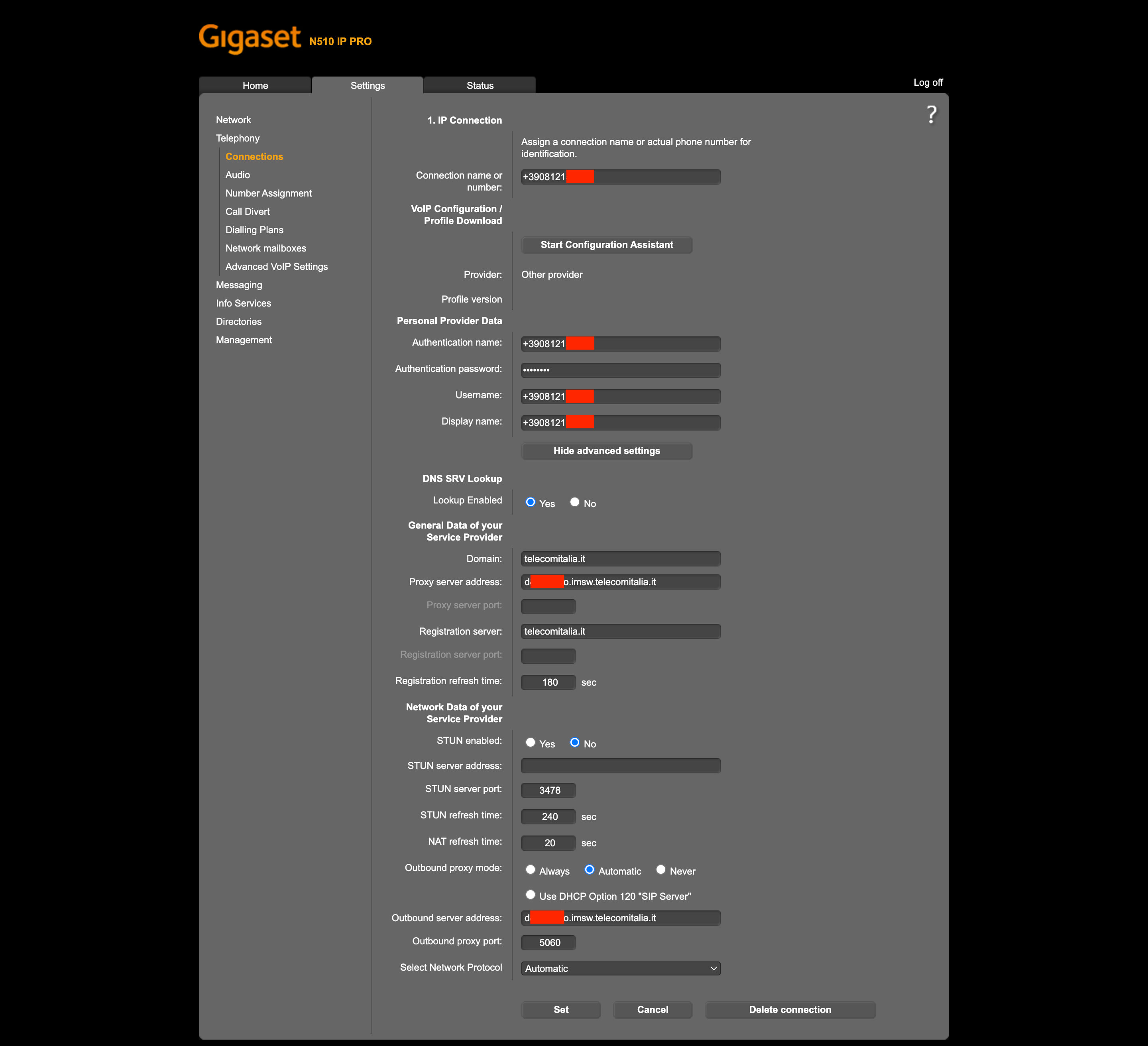

Ciao a tutti, nonostante abbia inserito i parametri di linea, Sip Key e Proxy forniti da Tim, e seguito le indicazioni fornite dal team di assistenza Gigaset, ricevo errore Registr. al provider non riuscita.
Da tracciato wireshark risulta che l'antenna Gigaset prova a connettersi ma il Proxy non stabilisce una connessione

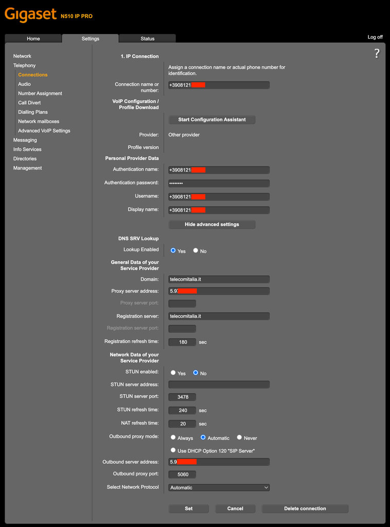

Di seguito allego il modo in cui ho configurato il VoIP Gigaset N510 IP Pro con TIM HUB+
Con le query SRV attive il proxy/outbound proxy server address deve essere quello che trovi nel tuo account TIM. Non metterci un IP lì. Dietro NAT o abiliti STUN/keepalive o devi fare altre configurazioni adeguate lato router - ALG/passthrough o port forwarding
    [cancellato] ho aggiornato la configurazione Gigaset nel seguente, ma nulla continua a non funzionare. Lato router mi ci sono sbizzarrito ma nulla. Vi sarei grato se mi condivideste una configurazione funzionante (magari qualcuno che ha affrontato la mia stessa problematica e che poi alla fine ha risolto con successo)

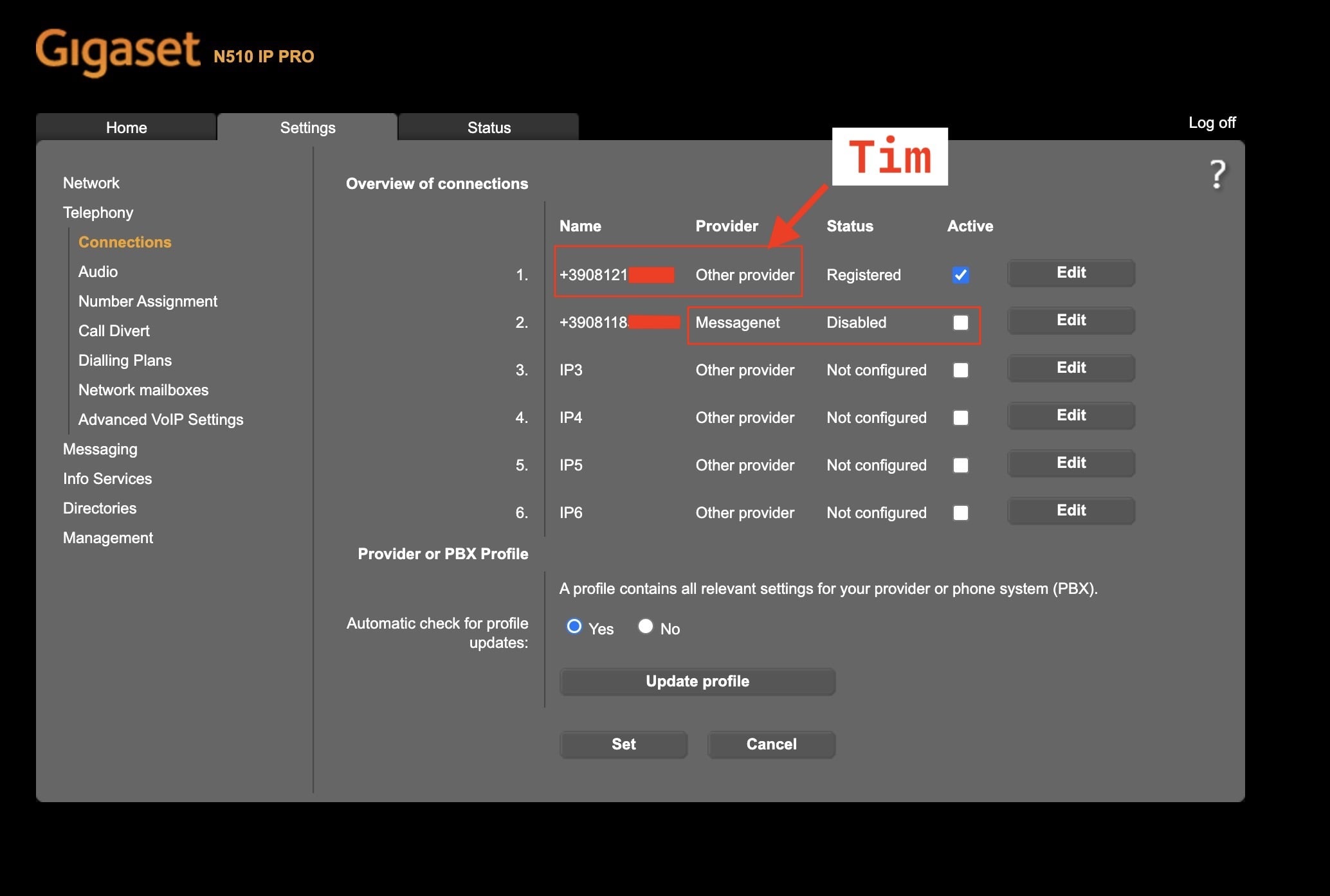

        Dunque per prova vado a disattivare la connessione Messagenet come nel seguente
        E subito dopo la connessione a Tim comincia a funzionare
