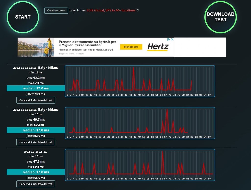

ho già telefonata all'assistenza Dimensione 15/20gg fa che mi hanno garantito che il test del ping che sto facendo non è veritiero e mi sono fidato.
Il problema mi era stato riferito da mio figlio e come sempre l'ho ritenuto esagerato fino ad oggi, che io personalmente ho avviato Call Of Duty e si è presentato una lattanza anomala tanto da rendere il gioco impraticabile.
Download e Upload sono perfetti, ping 20 con test di Ookla
il PC non ha problemi e limitazioni
Se questo sito ( https://www.testvelocita.it/ping-test/ ) non da un risultato affidabile, consigliatemi uno migliore

    ADF69 non mi sembra un buon sito per fare delle prove affidabili, penso la via migliore possa essere mettere pingplotter o similare su un host tipo 8.8.8.8 da un computer collegato via cavo e vedere l’esito per qualche ora… non metto in dubbio che con COD il problema sia visibile, ma il computer è collegato con cavo? Il problema si presenta con qualsiasi dispositivo? Le altre attività di rete vanno bene? Gli altri giochi sono ok?

          Aumenta la latenza oppure si perdono pacchetti? Puoi fare qualche screen\video mentre accade in gioco?
          Contestualmente diminuisce anche la quantità di banda disponibile in quegli stessi frangenti?
          Cerca di monitorare anche la fascia oraria nella quale si verifica il fenomeno (se non è fisso)
