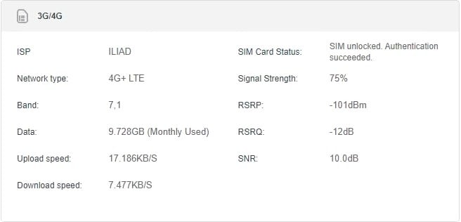

    Potresti dettagliare con i parametri radio la "copertura del segnale".
    Ci serve sapere i valori radio ( SNR, RSRQ, RSRP ecc. ).

        clachi I parametri radio non sono male ma nemmeno eccellenti.

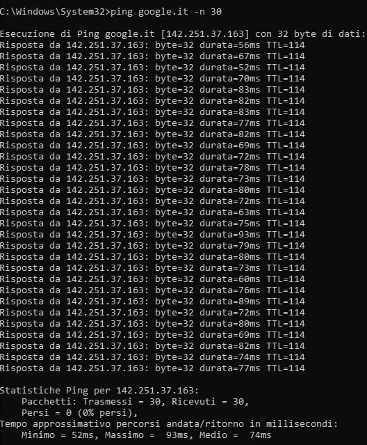

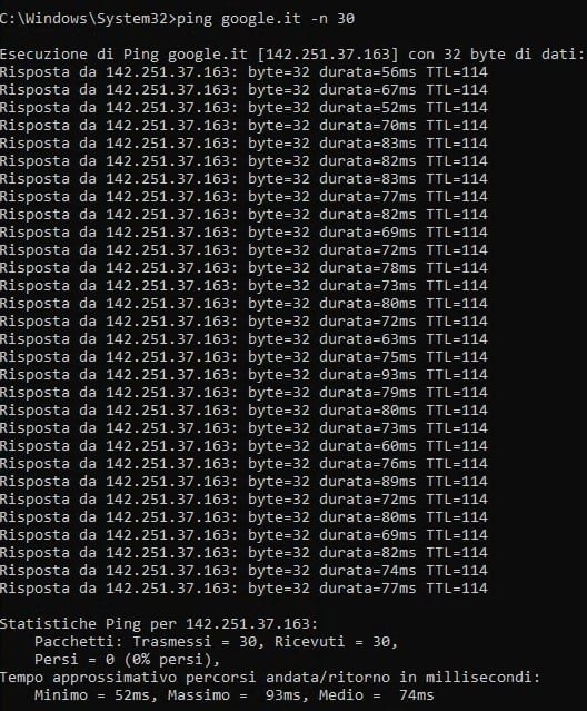

        Iliad ha delle latenze decisamente peggiori rispetto agli altri, come puoi vedere tu stesso.
        C'è un delta di oltre 30 ms...
