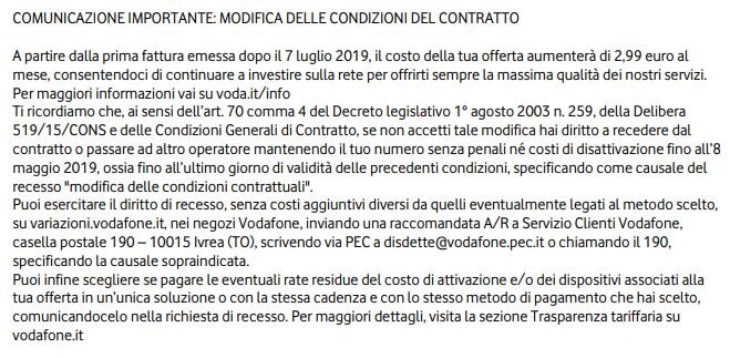

          vuol dire che col tempo non aumenta il prezzo dell'offerta di partenza (ad esempio in questo periodo Tiscali offre la tariffa base di internet a € 26.95 e quella sarà per sempre) diversamente da come fanno altri operatori che di tanto in tanto ti mandano un avviso in bolletta tipo questo:
            Costantino (ad esempio in questo periodo Tiscali offre la tariffa base di internet a € 26.95 e quella sarà per sempre)
            Tiscali, come tutti, si riserva la possibilità di rimodulare in presenza di mutate condizioni di mercato o in caso di aumento dell'IVA, ma finora non l'ha mai fatto per le FTTC e le FTTH (l'ultima volta era più di 5 anni fa per un servizio aggiuntivo) e si ipotizza che non sia nei loro piani.
            Diciamo che si può stare tranquilli.
              QRDG in ogni caso in presenza di rimodulazione i vincoli è come se non ci fossero
                matteocontrini Però poi ti devi frantumare l'anima al corecom per le rate del modem o dell'attivazione o di quello che è. Cosa che con Tiscali non c'è praticamente dal 2017, esclusa una parentesi nel 2018.
