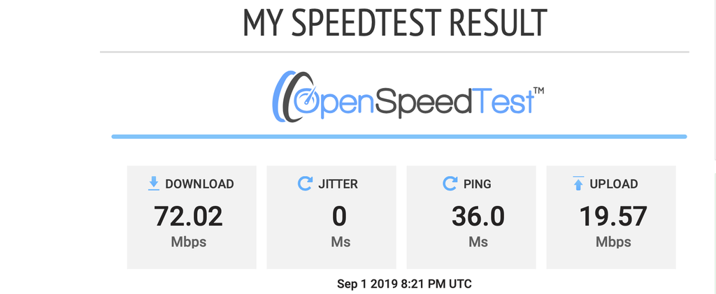

      dimmi se può bastare
        mardef No, devi entrare nel modem, non fare uno speedtest.
        E comunque con 70/20 non c'è nulla di cui potersi lamentare

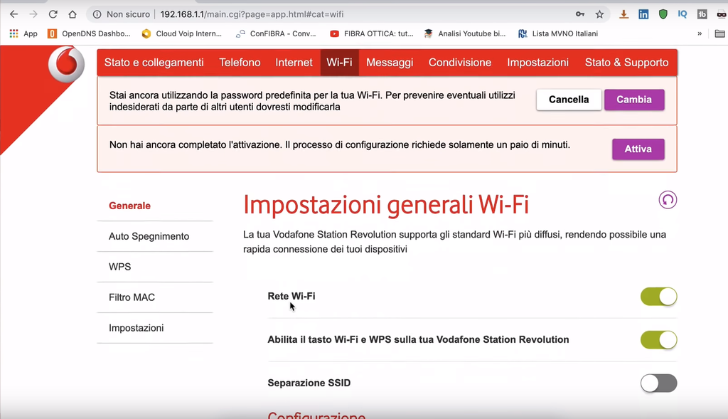

            per quanto riguarda la connessione tu usi il wifi ? la vodafone station ha 2 frequenze wifi una a 2.4 ghz e una a 5 ghz. ti consiglio di assicurarti che i 2 wifi abbiano nomi diversi, vai nella sezione WIFI della vodafone station e cambia SSID in modo che siano 2 nomi diversi uno per 2.4 g e uno per il 5 g
            dovrebbe esserci l'opzione " Separazione SSID"

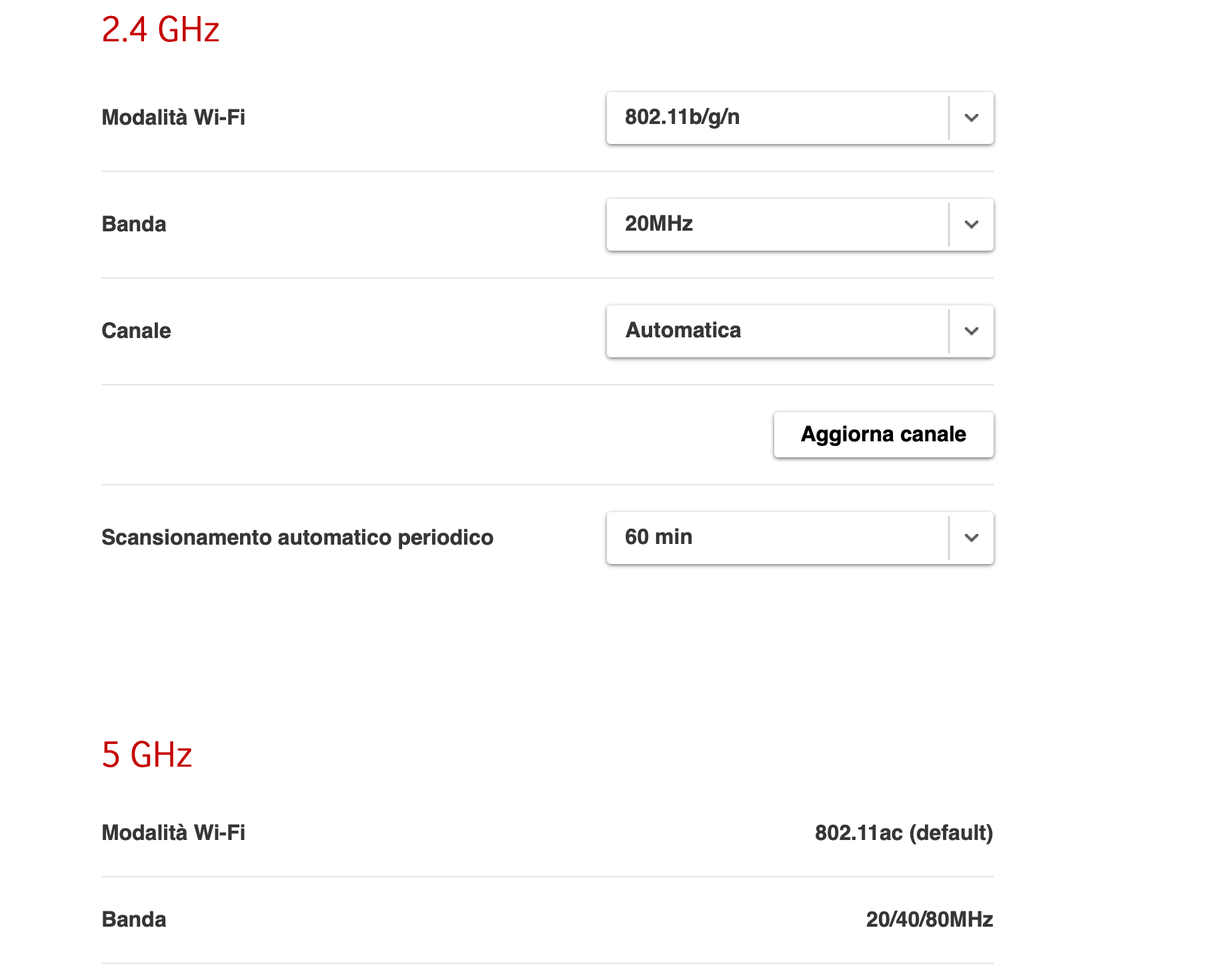

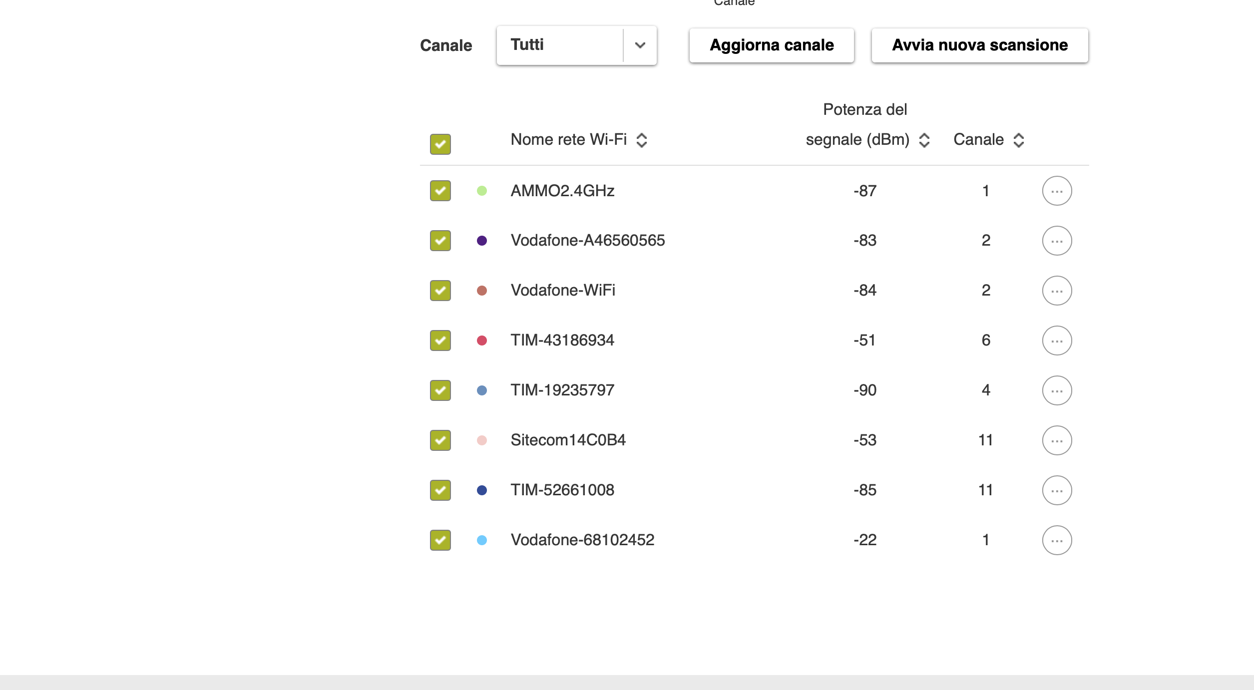

              mi appare questo
              la mia è la 68102452

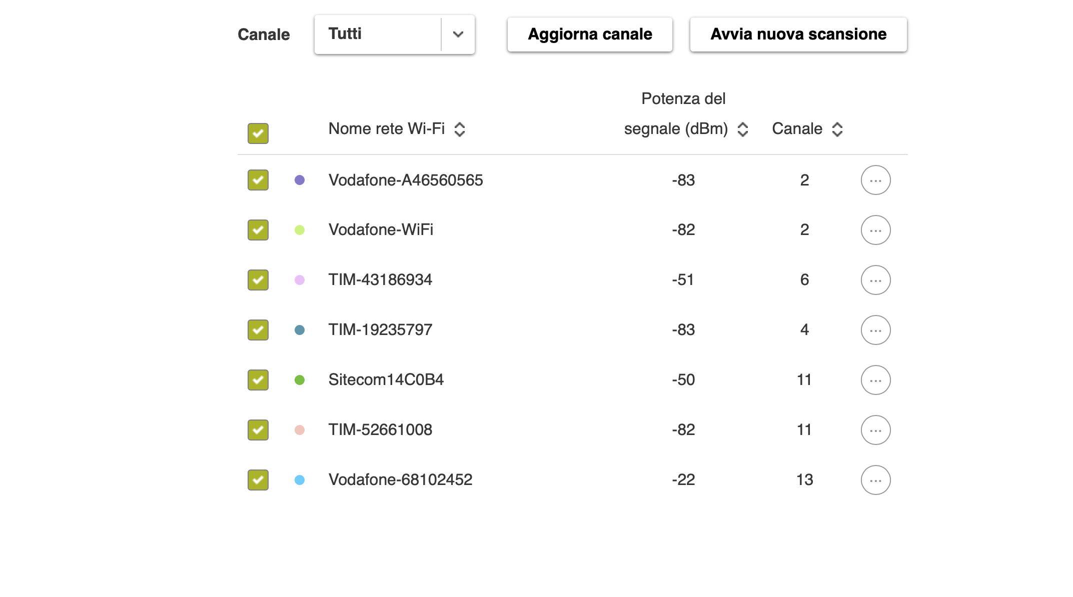

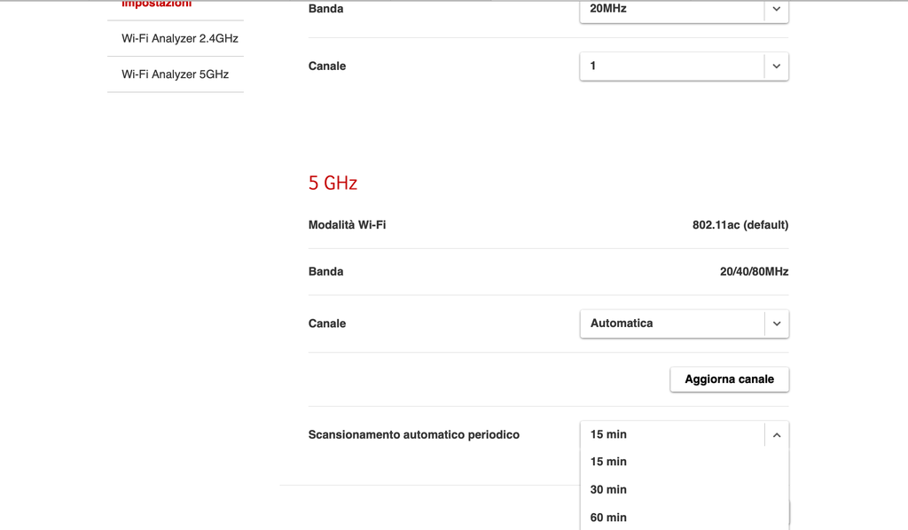

                mardef io proverei a mettere canale 1 e togliere lo scansionamento automatico periodico. e attiva la " Separazione SSID" e chiamali con 2 nomi diversi
                Ho messo canale 1 ma lo scansionamento automatico è solo nella versione 5ghz e non mi permette di toglierlo.
                  mardef se guardi il vecchio screenshot c'era anche per la 2.4g ma e' andato via appena hai messo canale 1. mi confermi che hai 2 nomi per il wifi ? come si chiamano ?
                  Si vero, se metto automatico esce nuovamente ma con un tempo massimo di 60 min.

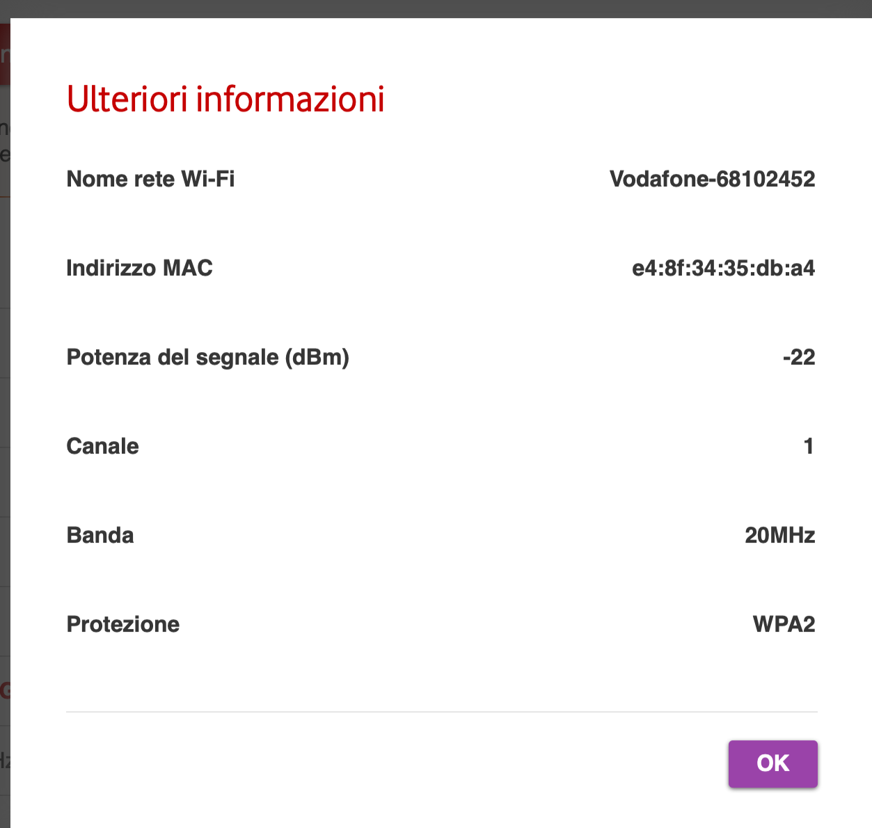

                  il nome 2.4 è Vodafone 68102454

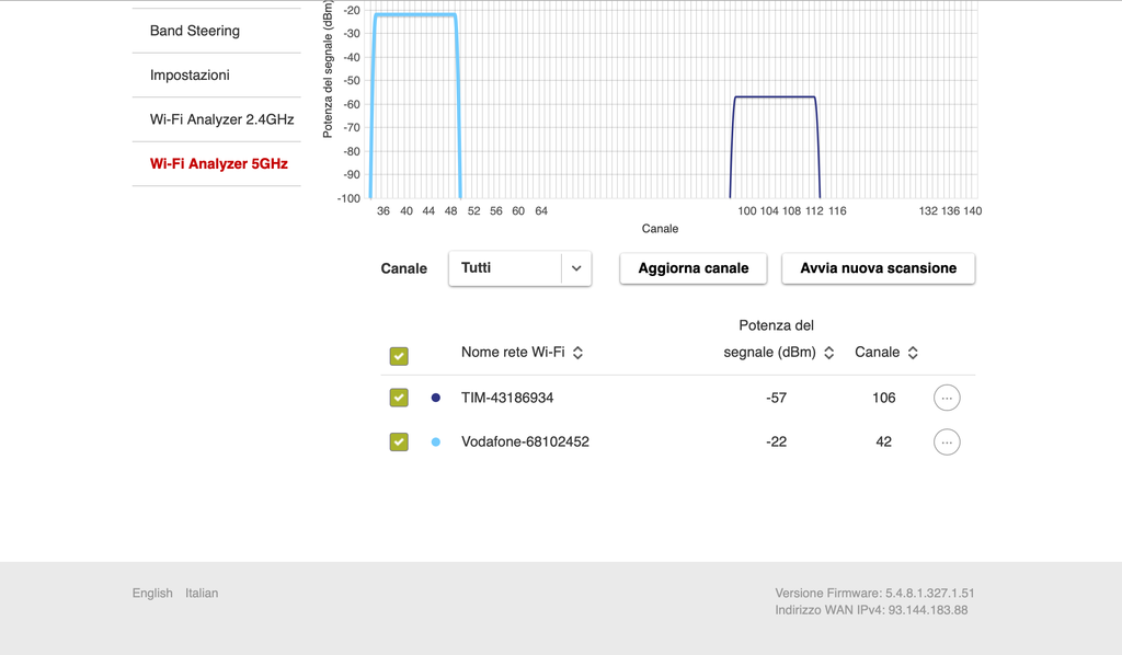

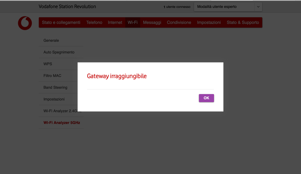

                  la 5 invece dice gateway irraggiungibile
                  come mai la 5 non va? è normale?
                    ok, nella 5 ho messo un canale, togliendo quello automatico, ora mi esce
                    il nome è sempre quello ma non saprei come si cambia nome nelle 2 frequenze
