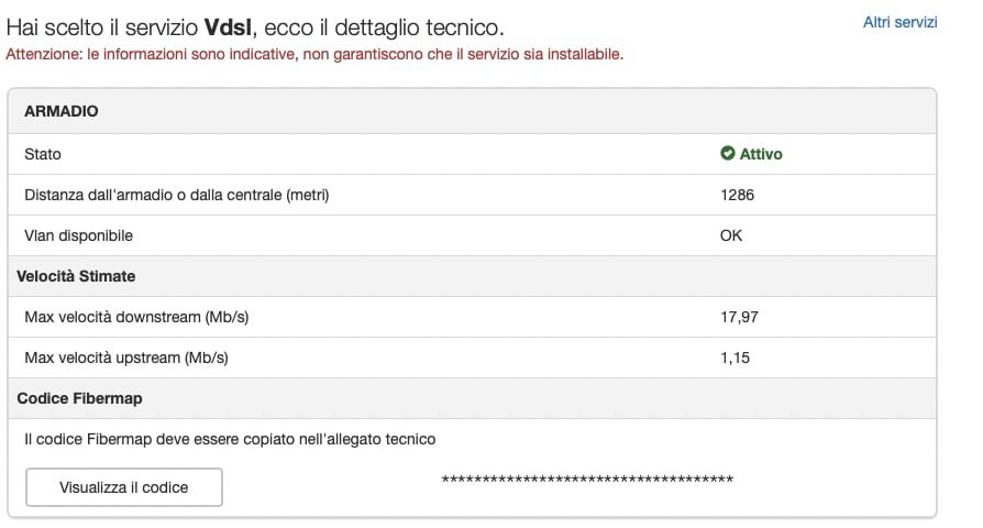

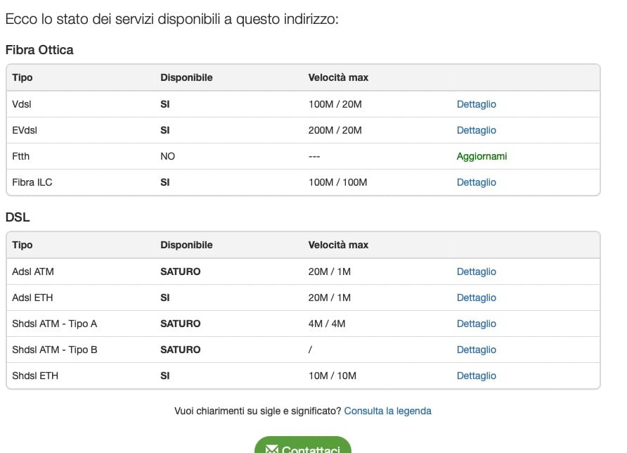

    Verifica il tuo indirizzo sul sito banda ultralarga . It e sul sito Open fiber. Per avere un quadro completo anche sul sito dimensione fai solo la verifica copertura, senza inserire numero di telefono o quant'altro e vedi da che tecnologia sei raggiunto. Ed anche sul sito Tim a che ci sei

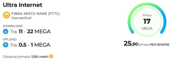

    Grazie per la risposta, ho verificato da Dimensione ma sono messo male sia come distanza dal cabinet, sia per servizio offerto. Ho provato a fare oggi un abbonamento con Sky. Questa volta ho optato per il negozio piuttosto che l'online, e mi hanno fatto il contratto al volo: posso già accedere a SkyGo con le credenziali. Hanno detto che se è sotto un certo valore Sky però non procede, quindi non posso ancora cantare vittoria per internet.
    Tim invece dice solamente "sei coperto dalla tecnologia FTTC con EVDSL".
      sirio 1290 metri 😅. Non credo ti arriveranno mai la VDSL sei troppo distante. Forse al massimo la ADSL. Su fibermap a quanto metri spunti dalla cabina?
      Questo che ti dice dimensione è la distanza dall'armadio Fastweb.
      Se hai fatto Sky, strano anzi che ti abbiano fatto procedere, perché a quella distanza il servizio è praticamente invendibile in VDSL.
      Mi sa che dovrai optare per qualche soluzione FWA vedi Eolo 100 o FWA locali. Oppure 5G Fastweb (se disponibile) o 5G con sim con altri operatori.

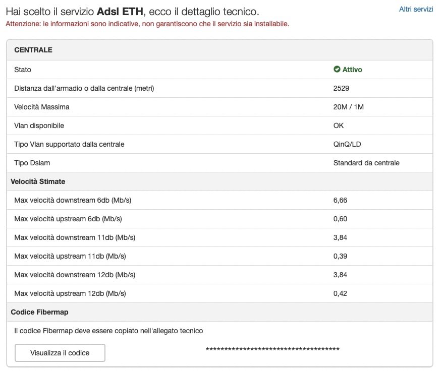

      Questa la situazione da fibermap. Non capisco come sia possibile che la distanza dalla cabina ADSL sia 2529 e quella dalla VDSL sia 1286. Comunque direi attendibile il test fatto da Dimensione, non mi stupirei se andassero a prendere i parametri direttamente da fibermap arrotondando per eccesso la distanza. L'armadio dovrebbe essere TIM, non Fastweb. Devo dire che becco dal wifi una rete Fastweb del vicino di casa, quindi forse qualche speranza dovrei averla (la speranza è sempre l'ultima a morire, soprattutto quando si parla di avere una connessione decente).

        La probabilità che l'armadio tim e quello Fastweb siano vicini e per questo configura una distanza simile sia sul sito dimensione che su fibermap è elevata. In ogni caso VDSL a quella distanza ti prenderà malissimo. Già ci sono problemi, a volte, per chi sta relativamente vicino al cabinet, figuriamoci a chi c'è l'ha ad 1 km e passa. Mi sa che il tuo vicino ha ADSL con Fastweb o configura con distanza minore rispetto alla tua.

          sirio Non capisco come sia possibile che la distanza dalla cabina ADSL sia 2529 e quella dalla VDSL sia 1286.
          Perché l'ADSL è erogata da centrale mentre la VDSL dall'armadio. Essendo in VDSL il collegamento armadio-centrale in fibra, la distanza non incide.
