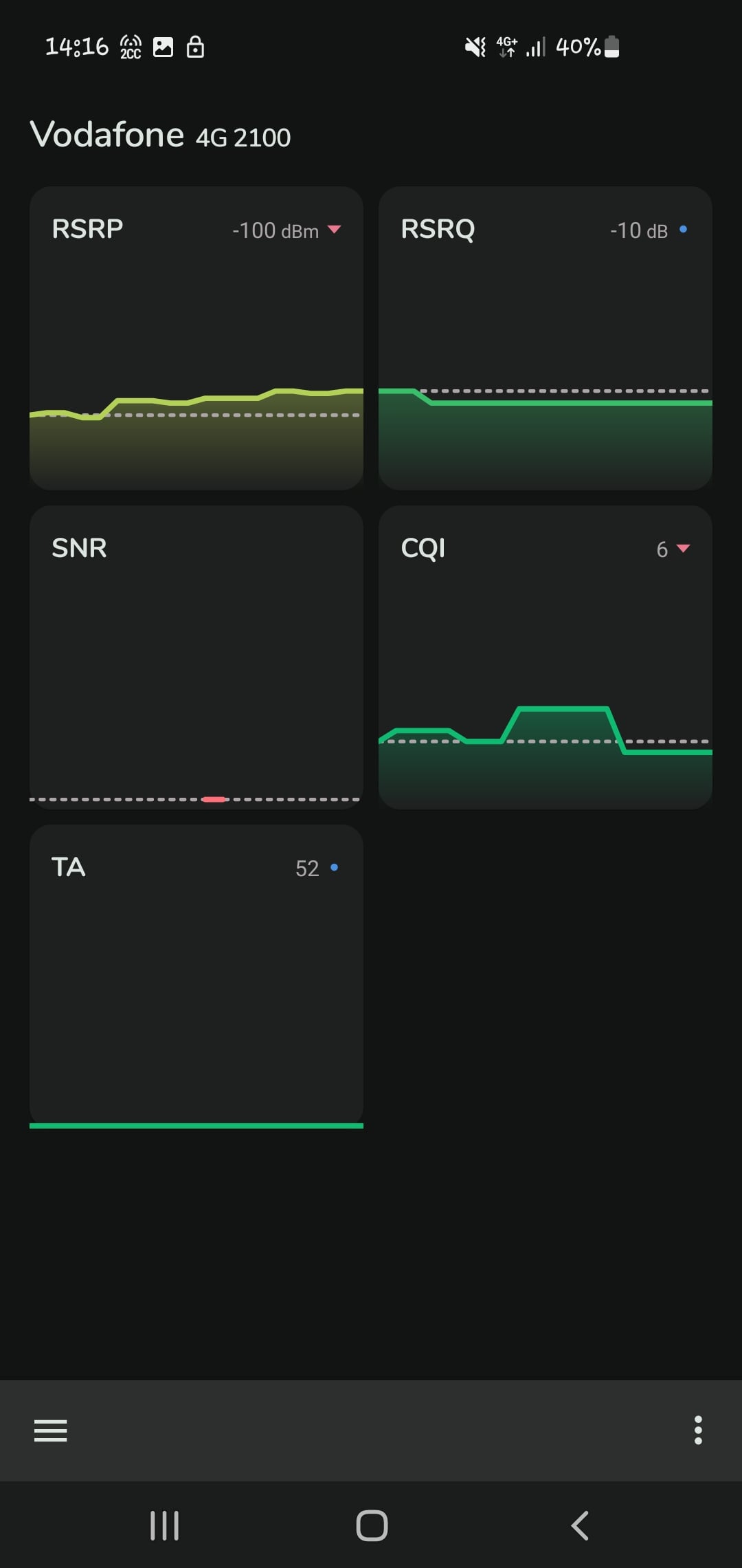

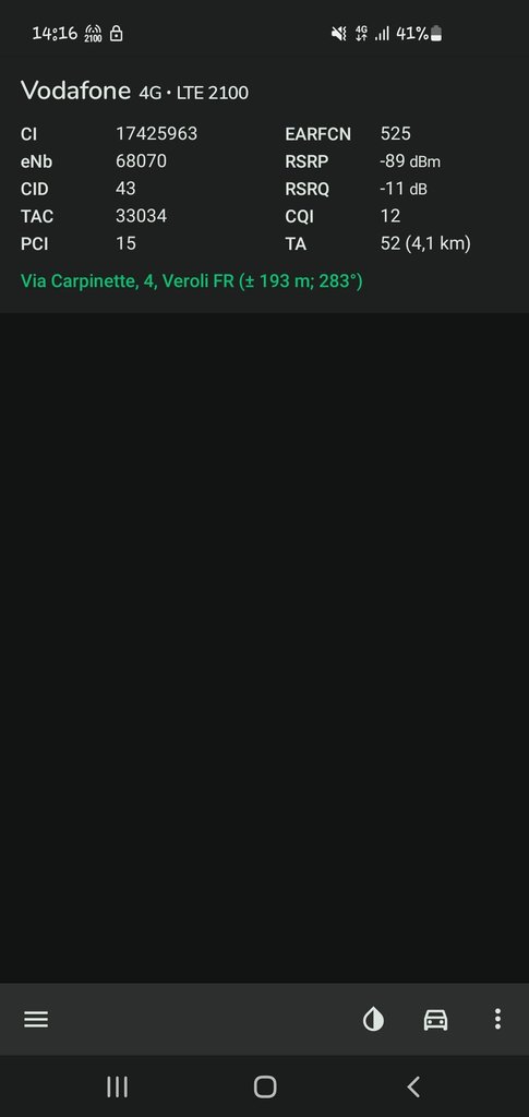

    Se utilizzi uno smartphone Android pubblica uno screen di NetMonster con la SIM PosteMobile inserita.

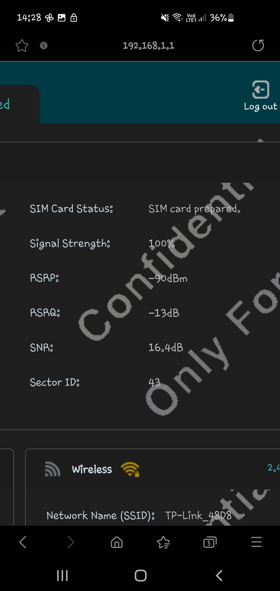

      Prova a postare qualche statistiche sui valori radio....

        Screen di netmonster

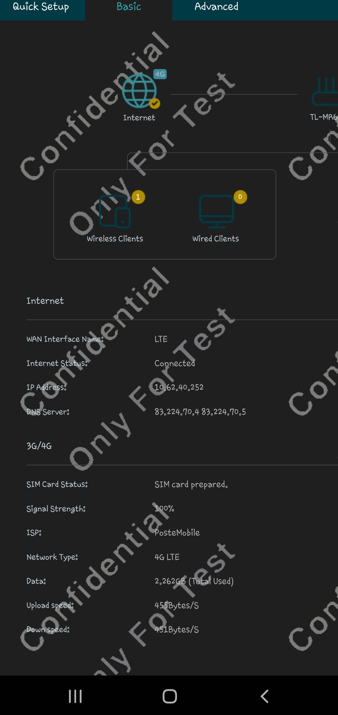

        Screen Modem tp link
