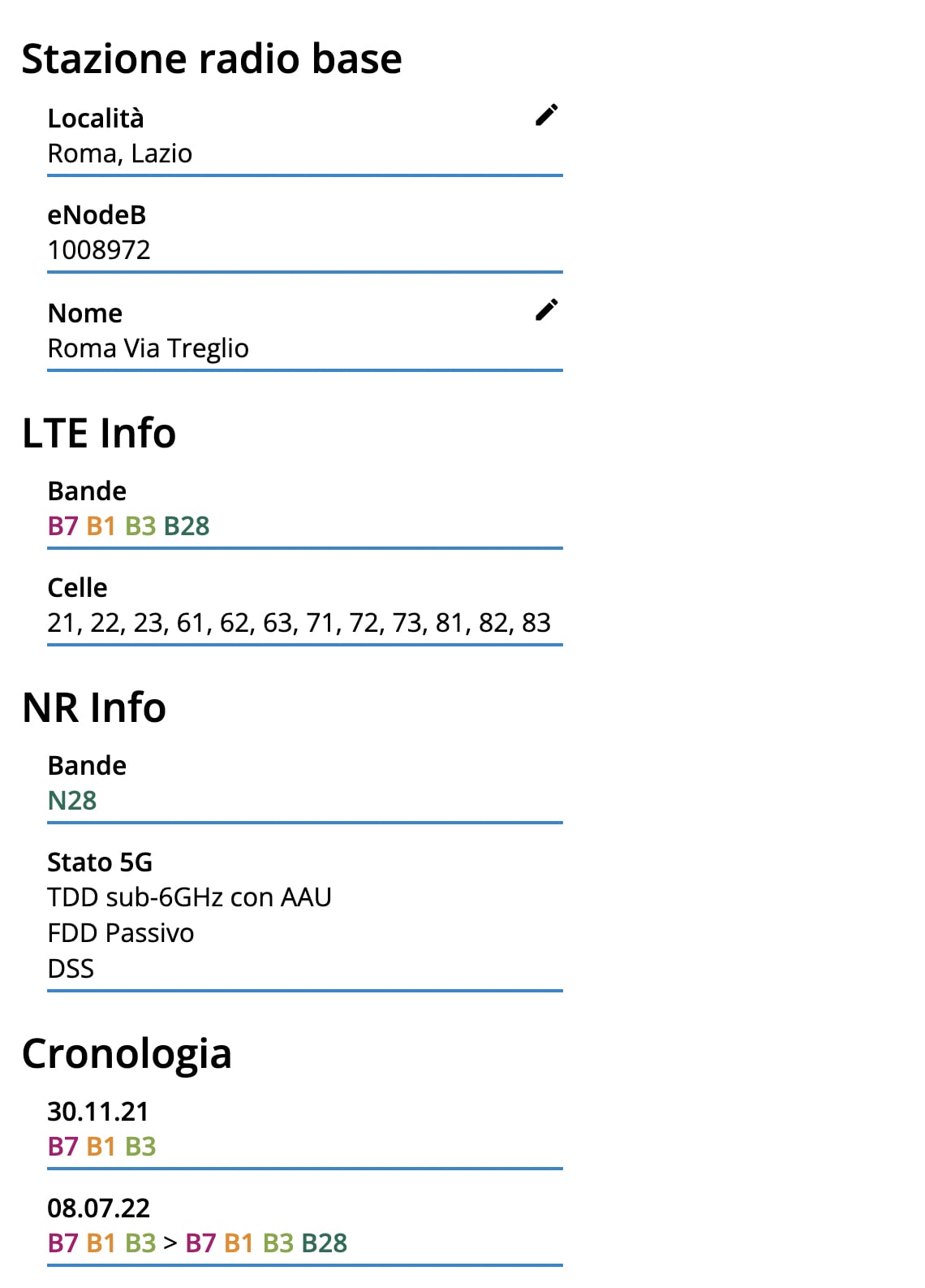

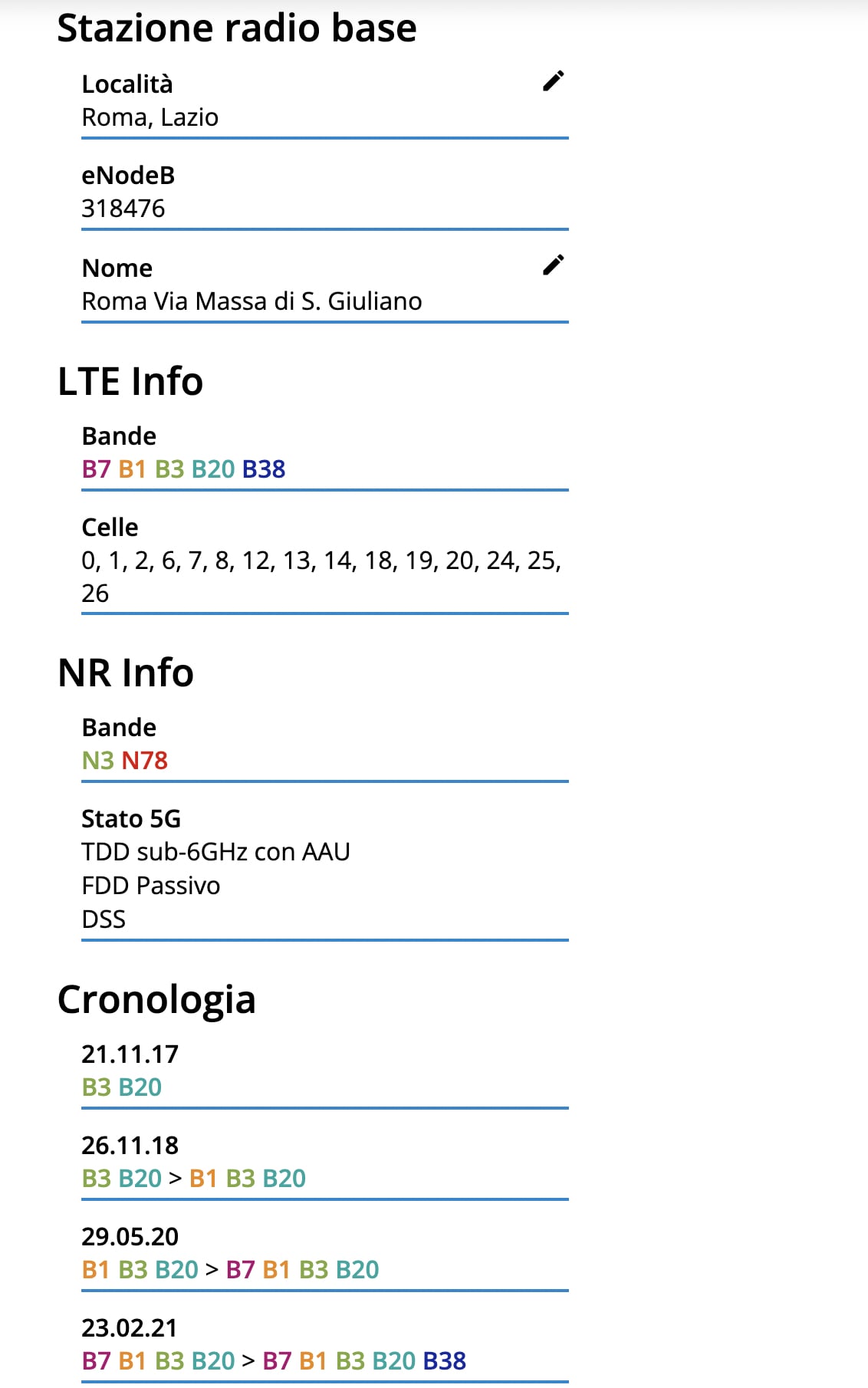

Buongiorno a tutti, volevo avere alcune info nella mia cosa dove arriva la FTTC TIM a poco più di 67 MB in download da qualche mese hanno messo una BTS ILIAD che dista dalla mia casa a meno di 100 metri con anche il 5G in N88 o una BTS WINDTRE ma che dista qualche km da casa mia con 5G N3 e N78, in allegato tutte le bande disponibili.

    kribbio81 non ha senso fare Iliad IMHO, è N28, non N78. Non fa chissà che velocità, sono 10MHz in fondo.
    Neanche in 4g+ vista la vicinanza della bts?
    O mi conviene di più Wind3 che ha N78 indirizzando le antenne direzionali?
      wind la vedo dura beccare N78,anch'io ho una bts a 2,2km b1b3b7b20b38 con N3 e N78 ma lo zte 801 non riesce a prenderla,si collega sempre a quella a 600mt b1b3b20 con N3 comunque con buoni risultati!130 download e 90-100 upload(con fastweb) con antenne non saprei...
      kribbio81 Diciamo che come operatore opterei per ILIAD, ma ancora devo fare test velocità con lo smartphone
      eh fallo perchè comunque c'è una B7 e una B3 quindi potresti avere un buon 4G+
      Stasera con netmonster vedo a quanti km sono dalla bts di wind3
      kribbio81 Neanche in 4g+ vista la vicinanza della bts?
      Il problema è sempre il poco spettro a disposizione di Iliad. Rischi di spendere un sacco di soldi per il router e ritrovati con poca resa.
      kribbio81 O mi conviene di più Wind3 che ha N78 indirizzando le antenne direzionali?
      Bhe w3 ha 60mhZ di spettro, quindi se sei in buone condizioni radio, anche qualche km di distanza non dovrebbe essere un problema (va comunque sempre verificato)

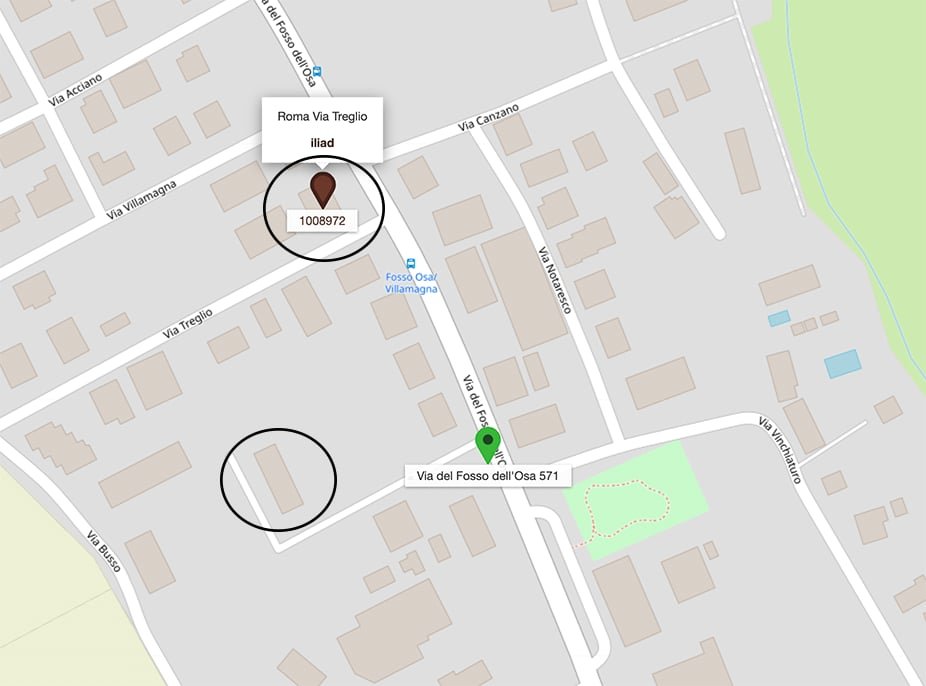

      Allora da casa alla BTS Iliad sono 126Mt
      E da casa alla BTS wind3 sono 870 metri
        kribbio81 Allora da casa alla BTS Iliad sono 126Mt
        ah beh allora cambia il discorso!a 870mt N78 lo becchi sicuro
