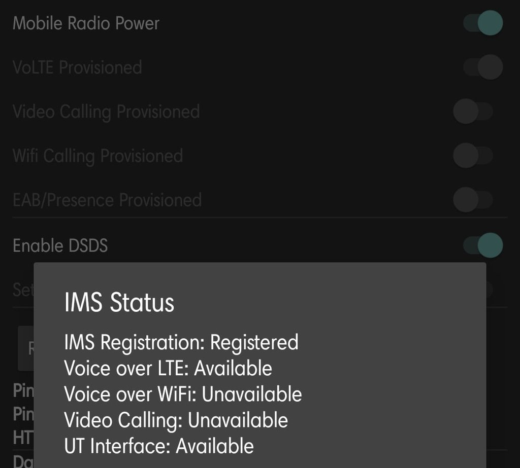

Volevo informarvi che su redmi 9, a seguito update a MIUI 13 e android 12 si è disattivato il vowifi definitivamente. I codici ##vowifi## non hanno più effetto
Una domanda sul comportamento del VoWiFi.
Su OnePlus 6 opportunamente modificato, io ho VoLTE e VoWiFi funzionanti. L'unica cosa che noto è che il VoWiFi si attiva non appena inizia una chiamata, per poi switchare nuovamente in VoLTE pochi minuti dopo aver terminato la stessa.
In sostanza, il VoWiFi non resta attivo, pur essendo il telefono costantemente sotto lo stesso AP. È normale? Se così non fosse, c'è qualche parametro su cui poter agire? Grazie.
Ovviamente, lo smartphone è settato su "Preferisci chiamata Wi-Fi".

          Senza quella config il tuo telefono non è in grado di recuperare gli IP del PSCF, che però sono uguali a quelli VoLTE. Quindi se il telefono è in grado di recuperarli dal VoLTE funziona, altrimenti no.
          Il comportamento che descrivi potrebbe anche essere legato alla qualità del wifi o al riuscire o meno a tenere la porta usata dal tunnel IPSEC aperta (in quel caso devi cercare il problema nel tuo router)

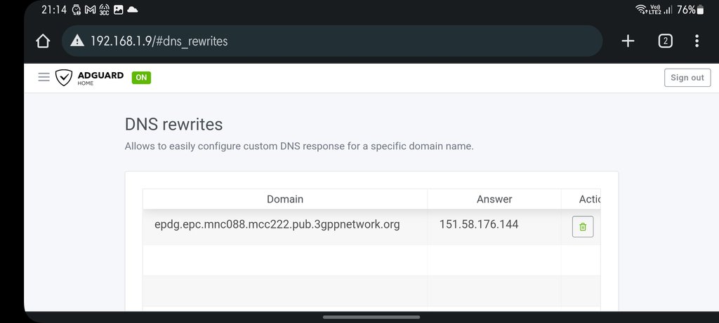

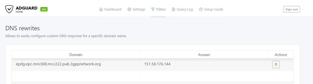

          saranno 3 ore che faccio prove, ma non ne vengo a capo. Ho Samsung S21 5G con Very mobile, Fritzbox e server DNS 8.8.8.8 su adguard home su linea Dimensione srl. Se aggiungo i DNS Wind non sono utilizzabili (il test fallisce). Come dovrei impostare il forwarding condizionale delle query dns?
            robertogl ti ringrazio, avevo già impostato così, ma ancora non funziona. Forse avendo ancora portabilità in corso non tutto è funzionante. Es. VoLTE ancora non va. Aspetto, poi chiamo. Grazie 1000
              XRedShark Se il VoLTE non va è sicuramente un altro il problema, è un requisito con Wind (VoWifi è attivo per tutti quelli che hanno il VoLTE attivo).
              continuo a non capire dove sbaglio
                XRedShark Ma sei sicuro il tuo telefono abbia la config? Hai provato con i DNS Wind e/o con una linea Wind?
