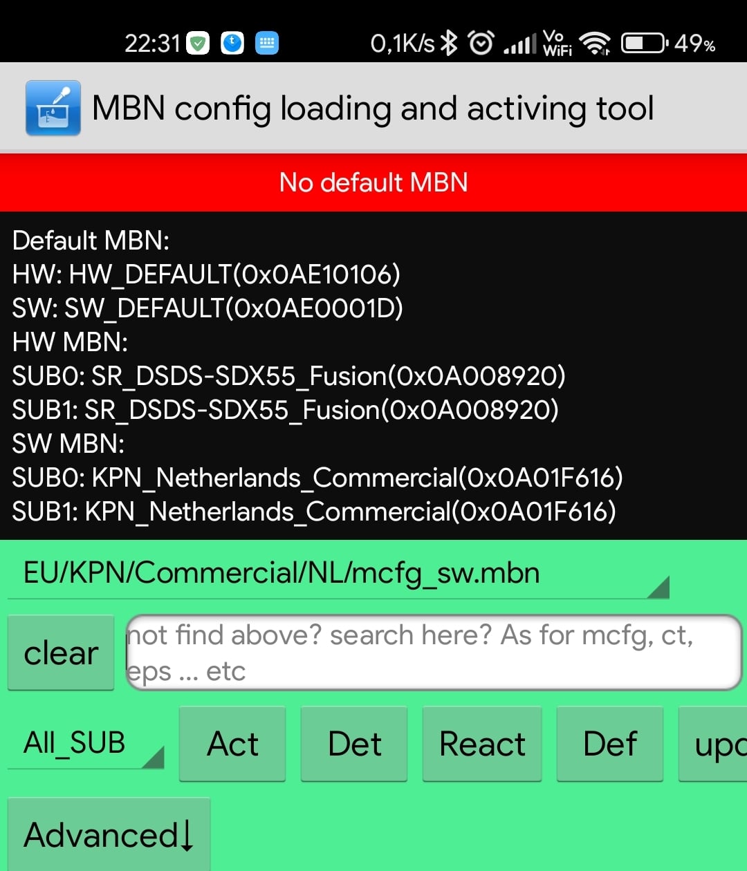

    Nel frattempo un'interessante aggiornamento.... con mbn KPN_NL ,aggancia immediatamente vowifi senza la previa registrazione volte, anche in assenza di segnale W3 al riavvio!

          handymenny Sai se è possibile importare questa configurazione sull’xz1? Ho provato sia la configurazione uk che quella denmark. Ma non funziona (sia il volte che il vowifi) da ims non registrato (sim very con volte attivato)
            Luigi123 no quel file non va bene per XZ1.
            Per XZ1 è un po' più complessa la cosa:
            • Innanzitutto ti serve un modulo magisk come VoEnabler (lo trovi su github), è oneshot, una volta riavviato lo puoi anche disinstallare
            • poi devi convincere il tel a caricare per la tua SIM un mbn con vowifi e volte. Si fa modificando tutti i file .conf che trovi nella cartella /oem/modem-config.
            • poi devi inserire una SIM con prefisso ICCID diverso, per far partire il cambio MBN
            • poi tramite QPST sostituisci questi file: https://wetransfer.com/downloads/b3bc2a434eef64b14b14344360f1454920240105213513/78e680
            Per il secondo punto puoi ricavare tutte le possibili config dai nomi dei file in /system/etc/customization/modem, ricorda di togliere il prefisso amss_fsg_poplar_ e il suffisso _tar.mbn.
            Quella che usavo io come base era la config hutch_denmark_volte_vowifi.
              handymenny Grazie mille, avendo android 13 c’è proprio una sezione chiamata xperia part, dove posso decidere che mbn utilizzare. Dovrebbe essere la stessa cosa
                Luigi123 ah hai una custom rom, allora non ti so dire. Io usavo il VoWifi W3 sulla rom stock.
