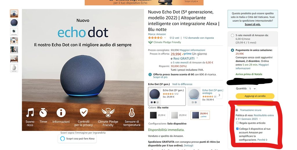

          [cancellato] Quando lo acquisti, come il Kindle, selezioni se è per te/tuo account o un regalo. Nel primo caso lo associano già al tuo account (immagino associno il seriale). D'altronde sono dati che gli hai dato tu sull'accoun/app alexa, non è che se li inventano loro
          [cancellato] certo se non deselezioni la casella per preconfigurarlo. Io gli ultimi dispositivi amazon li ho acquistati dopo averla deselezionata ed infatti sono arrivati "vergini"
