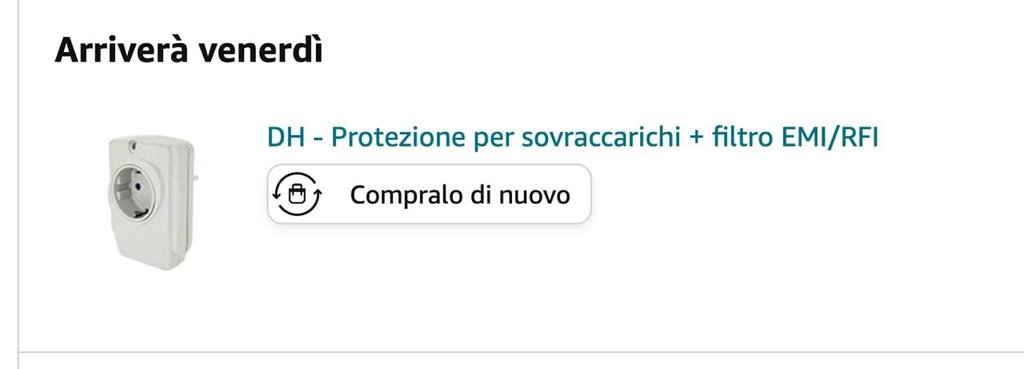

Ho provato a comprare su Amazon questo tipo di presa per vedere se possa aiutare.
