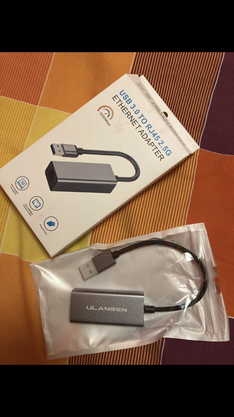

Avrei qualche problema con il mio adattatore (gia sostituito) per la mia connessione 2.5 Ftth Tim. Provato su tutte le porte usb 3.0
Da test raggiunge max 2000 down e nemmeno i 300 in up se riprovo fa 300/300 circa
Se tolgo l'adattatore fa 940/940 🤔
La cosa strana è che l'adattatore ogni tanto fa 2000 in down ma poi alla seconda prova va meno di 1 gb che soluzione posso trovare

Sinceramente a queste velocità starei alla larga da questi improbabili marchi cinesi che rimarchiano tutti la stessa roba.
per un po' di tempo anni fa ho utilizzato un adattatore analogo su un nuc che usavo temporaneamente come router in modo da avere una seconda gigabit come lan e non ho mai avuto problemi di banda...però sì in linea di max suggerisco anche io di evitare quegli accrocchi...

    Leggendo le recensioni sembra il non plus ultra poi tac.... che alternative posso valutare oltre che cambiare pc?
    Magari gia con la porta 10gb ma notebook.
    Se propio non ci sono alternative agli adattatori ciofeca, anche perche' vedendo è pieno ma uno buono trovarlo sembra un miraggio

            [cancellato] Non generalizziamo. Che chipset monta? Personalmente uso un adattatore della Sabrent ed uno della D-Link e funzionano benissimo entrambe raggiungendo il massimo sia in download che in upload 2500/700 (ho iliad).
              nexus ne ho anch'io uno amazonbasics che funziona benissimo. Può darsi però che i chipset che supportano fino a 1 Gbit, essendo in giro da un bel po', si siano "livellati" quanto ad affidabilità e prestazioni, mentre invece quelli che supportano i 2,5 non ancora

                I chipset per 1Gb sono ormai in giro da più di vent'anni, quelli per i 2.5 no.

                  [cancellato] infatti penso sia quello il motivo
                  Gippe ciao..dovessi suggerirmene uno quale consiglieresti? io sarei piu' orientato al Dlink perchè il sabrent se vedo bene è Usb con adattatore usbc...
                  • Gippe ha risposto a questo messaggio
                    D link per la banda 2.5 non lo trovato
                      Ambro1975 Abbastanza indifferente perché condividono lo stesso controller della Realtek (come tanti altri modelli/marche).
