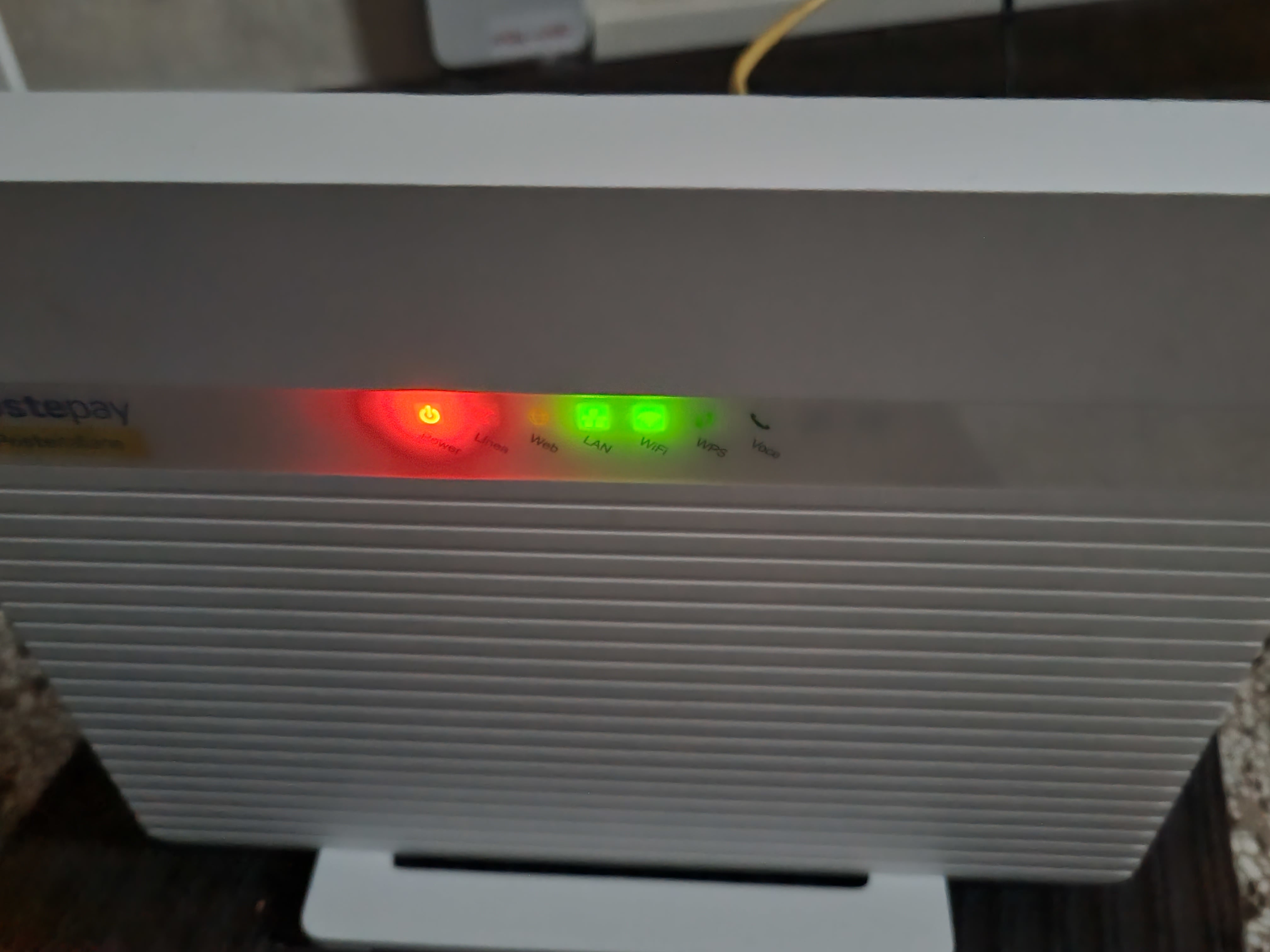

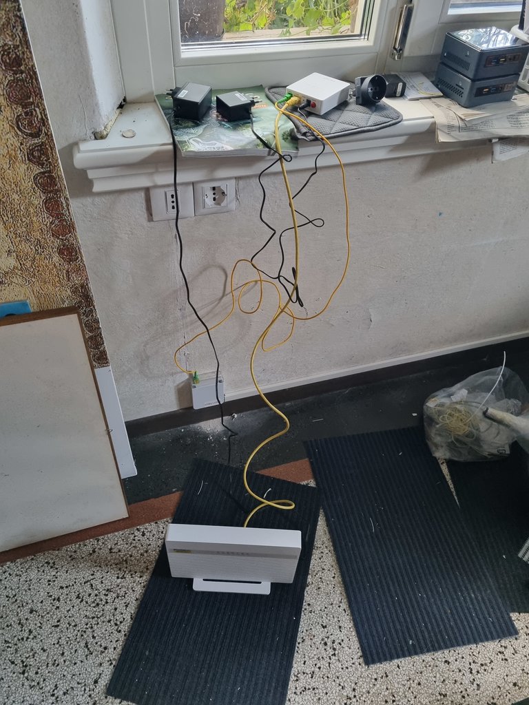

tati29268 solo dopo 3 giorni , il modem della postemobile fibra ha il led power acceso sul rosso. può essere per la curva dei cavi.?grazie

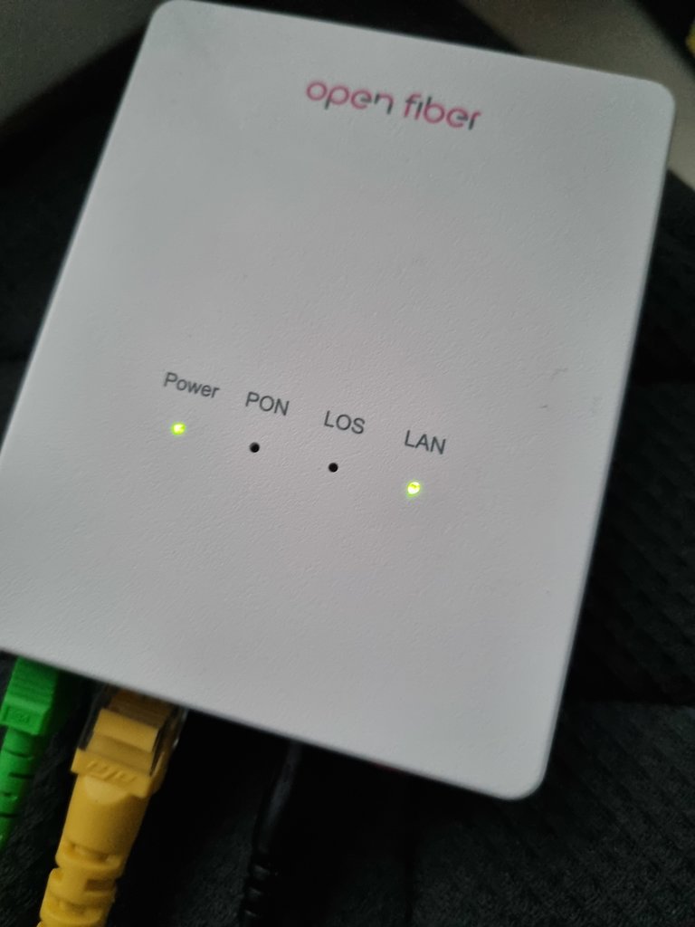

Tomsel82 Ciao diciamo che il cavo fibra è molto lungo e fa delle brutte curve...prova a fargli fare solo una curva leggera..... I led dell'ONT come sono? È rosso il led linea o web sullo ZTE?
simonebortolin Tomsel82 Ciao diciamo che il cavo fibra è molto lungo e fa delle brutte curve...prova a fargli fare solo una curva leggera..... non mi sembra.
tati29268 Tomsel82 eh..può essere ma allora perchè lo hanno installato così, se il problema era avere un cavo dritto?boh....
Ludo21 tati29268 a vederlo così non fa brutte curve poi se è stato danneggiato in precedenza da una piegatura eccessiva solo te puoi saperlo. Il modem non si è bruciato hai la spia PON spenta che significa che il segnale ottico non viene rilevato correttamente, prova a resettare l'ont e in caso a cambiare la bretella, se non risolvi significa che il problema è a monte devi chiamare il tecnico.
tati29268 Ludo21 hanno installato così martedì. comunque domani arriva il tecnico. come dovrei resettare l'ONT?grazie.
AndreR tati29268 Nella prima foto postata, a me sembra di vedere che la bretella in fibra ha una piegatura marcata in uscita dal connettore collegato alla borchia attaccata al muro. Potrebbe essere quello il problema?
