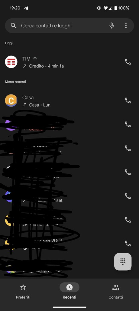

Matwolf Mi sembra che su Pixel 8 non stia funzionando... Ma non so se è perché sta preferendo la rete mobile o perché effettivamente non funziona. C'è il toggle di VoWiFi attivo, ma non vedo un selettore di preferenza... 🙁
random566 non conoscendo il pixel 8 posso dire una fesseria, ma se ne esiste la possibilità come su altri android, selezionando la rete 3g (che tim ha dismesso) va in assenza di segnale e vedi se le chiamate vengono instradate su wifi
Matwolf random566 Hai ragione. Se disabilito il 2G e metto rete 3G allora mi arrivano le chiamate su WiFi. Quindi la tecnologia funziona. Ma che due scatole però... perché non posso selezionare io la preferenza come su Xiaomi? -.- Come versione delle impostazioni dell'operatore ho: tim_it-51000000008.7 2023-07-25
random566 Matwolf mah, forse sono i misteri delle scelte degli sviluppatori, un fatto analogo succedeva qualche mese fa con alcuni samsung, prima c'era la possibilità di scegliere la preferenza wifi o mobile, poi con un aggiornamento fu eliminata e poi ripristinata da un successivo aggiornamento

cmangiag dariuccio83 Infatti nel mio 7 con TIM non si può cambiare opzione. Mi è bastato andare nella stanza più scarsa ed ho verificato subito che funziona!
