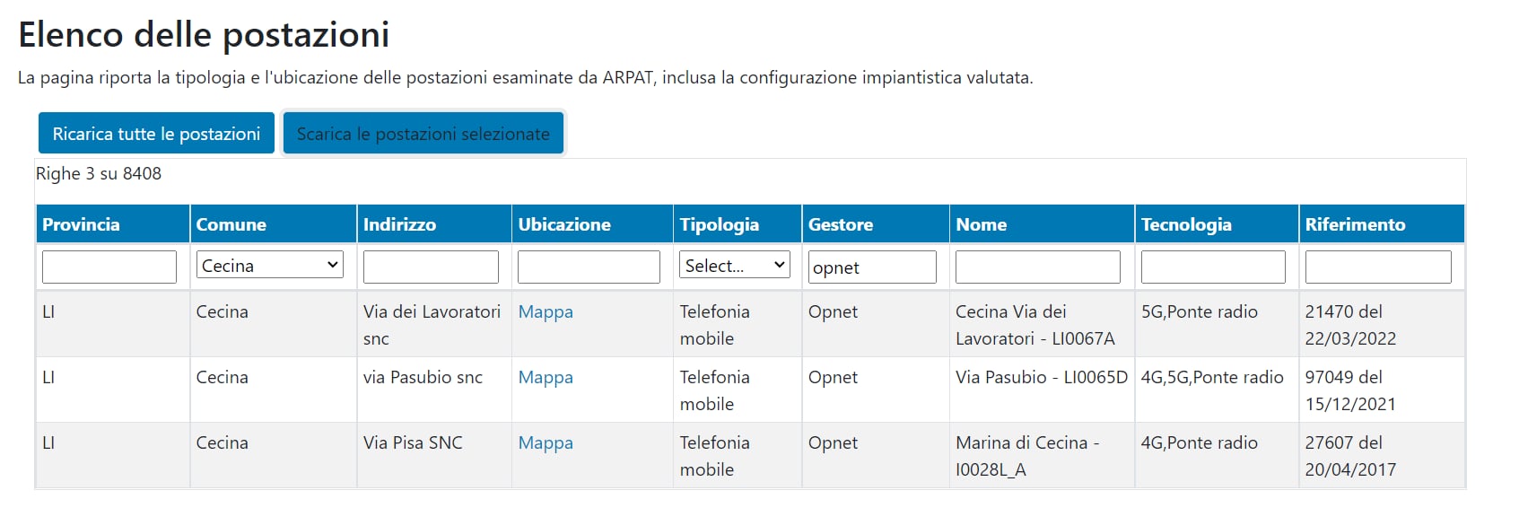

MarcoMarchetti Prova a guardare qui http://sira.arpat.toscana.it/sira/misure_rf/portale.php#postazioni-tab

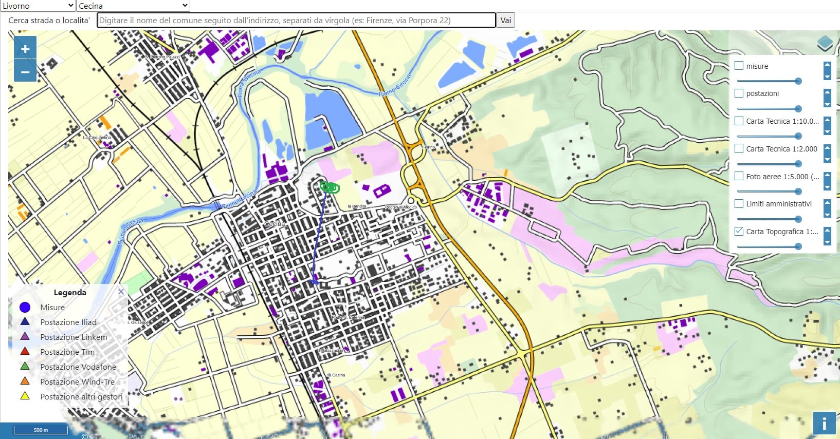

Vai su mappa e digita un indirizzo.
@Camel90 vedo un sacco di postazioni linkem sul mio comune vicine al mio civico , pero non penso possano essere tutte antenne linkem (saranno 300)

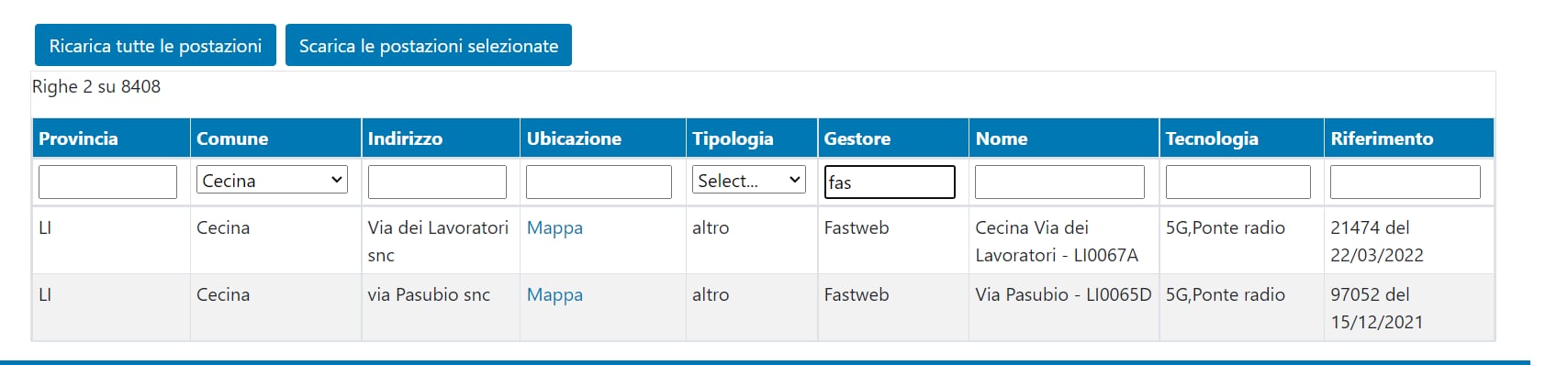

MarcoMarchetti Ma nei paraggi della tua via, non c'è qualcosa con scritto Fastweb air?
Prova a mettere lo screenshot
Camel90 https://www.google.com/maps/place/43%C2%B018%2733.3%22N+10%C2%B031%2737.5%22E/@43.3093377,10.5272806,156m/data=!3m1!1e3!4m4!3m3!8m2!3d43.309255!4d10.527093 questo il link col punto di dove mi avevano detto che ci sarebbe dovuta essere l antenna 5g linkem ( ma io non la trovo), ti allego lo screen del sito . In verde la mia abitazione in blu il tracciato per arrivare fino al punto dove dovrei avere l antenna 5g (disto 700mt in linea d aria)
MarcoMarchetti ma io non la trovo
in che senso non la trovi?
Sono tutte qui:
Nel tuo caso o è la prima o è la seconda direi
handymenny allora nno sono capace io, la mia è sicuramemnte la seconda.... ma è buona come antenna? Cioè qualora sottoscrivessi fastweb FWA (distanza 700mt,no ostacoli nel mezzo) dovrebbe essere performante?
