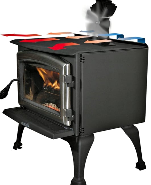

Riguardo le stufe, qualcuno ha installato un diffusore di calore tipo questo?
[cancellato]

TestNow Attenzione che abbattono il tiraggio della canna fumaria, fate i dovuti controlli prima di installarle, soprattutto se su stufe a camera aperta e tiraggio naturale.
