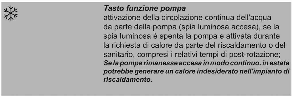

Inoltre ho notato che la caldaia ha una funzione “Funzione Pompa” che lascia attiva la circolazione continua dell’acqua, ha senso attivare questa funzione? (Vedi foto per maggiori informazioni)

    AdSCFT Inoltre ho notato che la caldaia ha una funzione “Funzione Pompa” che lascia attiva la circolazione continua dell’acqua, ha senso attivare questa funzione? (Vedi foto per maggiori informazioni)
    Sì, ha senso, soprattutto se hai un impianto con termosifoni in parallelo dotati ognuno di valvole termostatiche.
    Le stanze che non sono ancora arrivate a temperatura possono sfruttare il calore residuo dell'acqua circolante anche mentre il termostato ha istruito la caldaia di non scaldare più l'acqua.

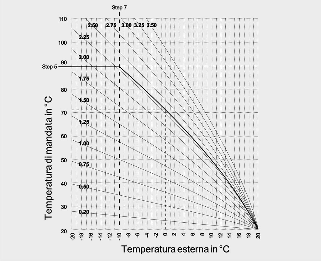

                  Quel grafico si chiama compensazione climatica e dovrebbe "regolare quanto caldi si fanno i termosifoni in base alla temperatura esterna", però serve una sonda che non tutti i produttori danno di serie, devi vedere se la hai installata.
                      Si la abbiamo installata e si può vedere anche dalla caldaia

                              Comunque se hai la compensazione climatica settata (si spera bene) sei già apposto.
