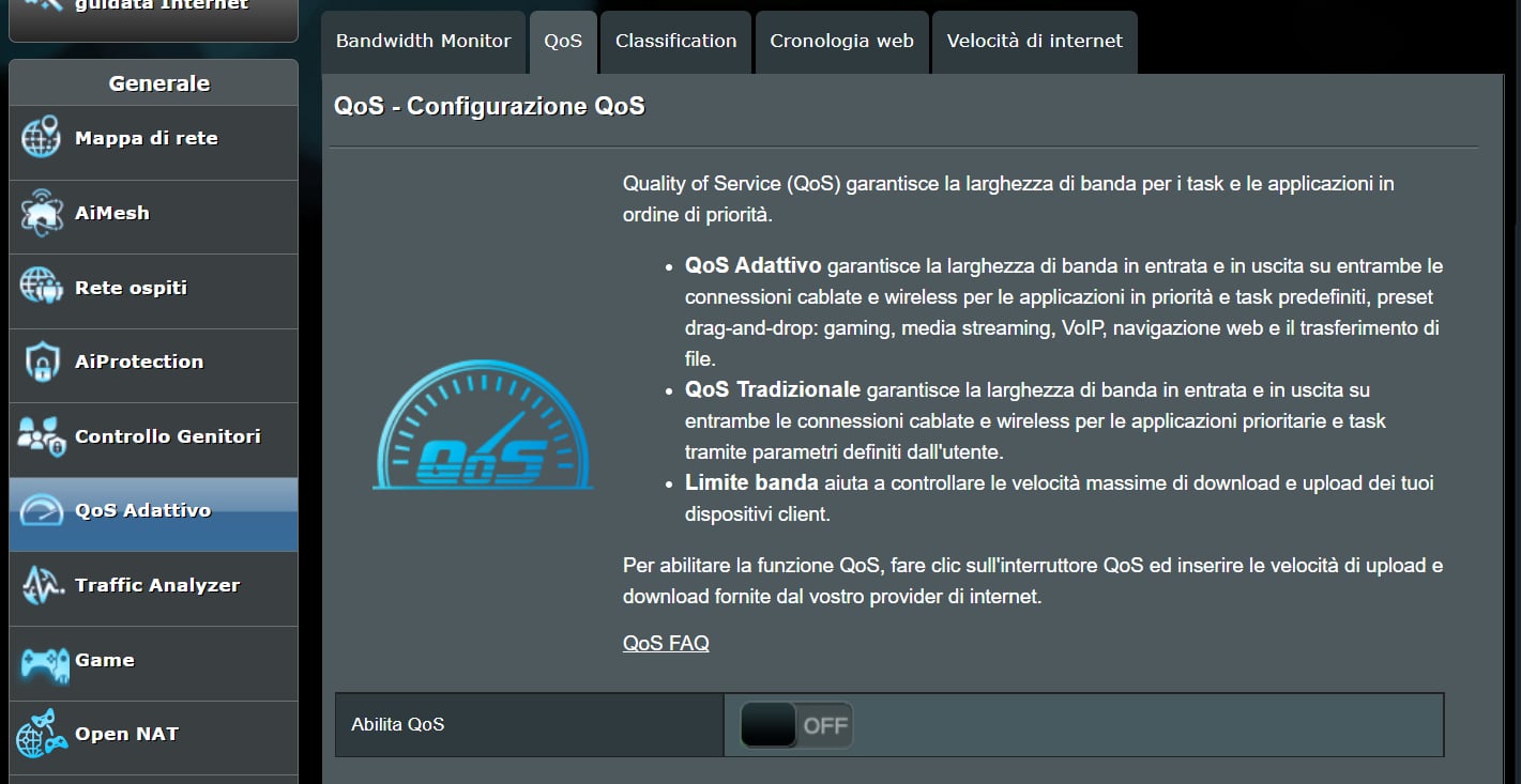

    Vash84 Per caso hai attivato il QOS da qualche parte?
    • Vash84 ha risposto a questo messaggio
      [cancellato] ciao, si avevo il qos impostato sul gaming ma l’ho già disattivato..

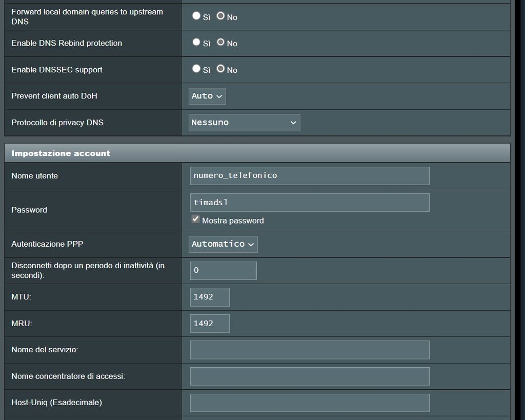

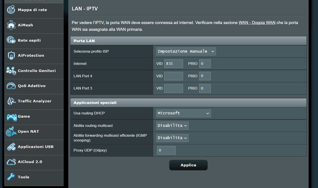

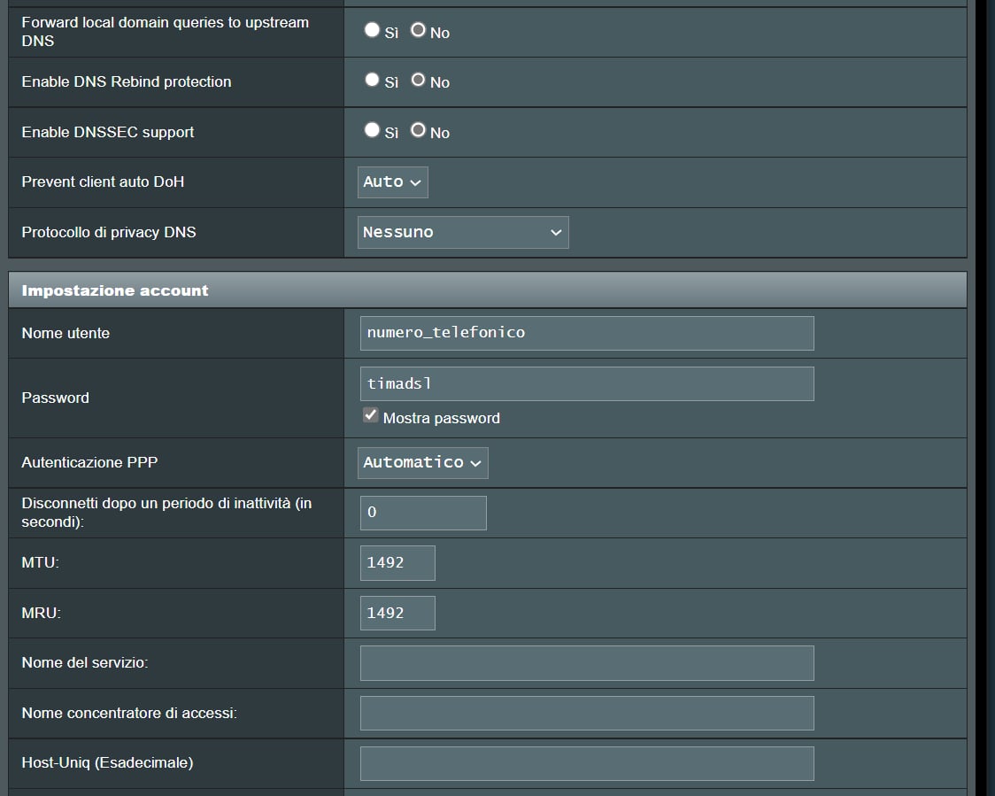

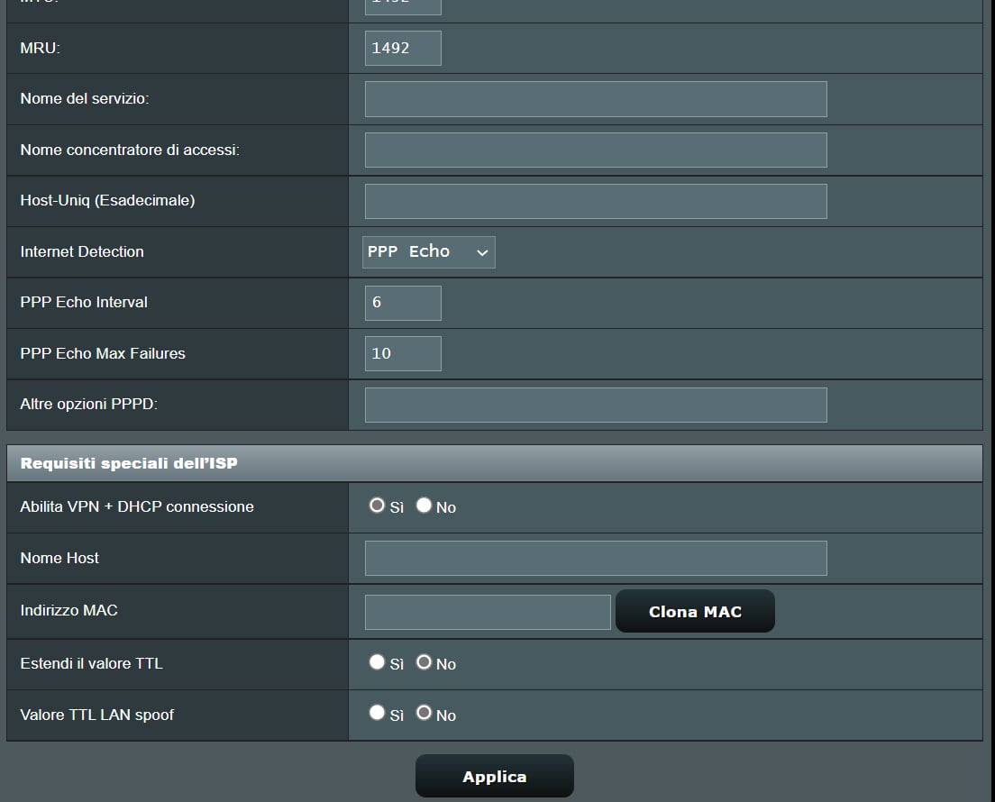

                  attika Questo è uno speed fatto al volo, DSL-AC68U con il firmware gnuton 386.07_2-gnuton1
                  Speedtest by Ookla
                  Server: Fastweb SpA - Milan (id = 7839)
                  ISP: Pianeta Fibra
                  Latency: 10.41 ms (0.10 ms jitter)
                  Download: 886.37 Mbps (data used: 910.2 MB )
                  Upload: 313.56 Mbps (data used: 281.5 MB )
                  Packet Loss: 0.0%
                  Result URL: https://www.speedtest.net/result/c/125bfb02-0241-4fca-a401-8a3a6f87b463

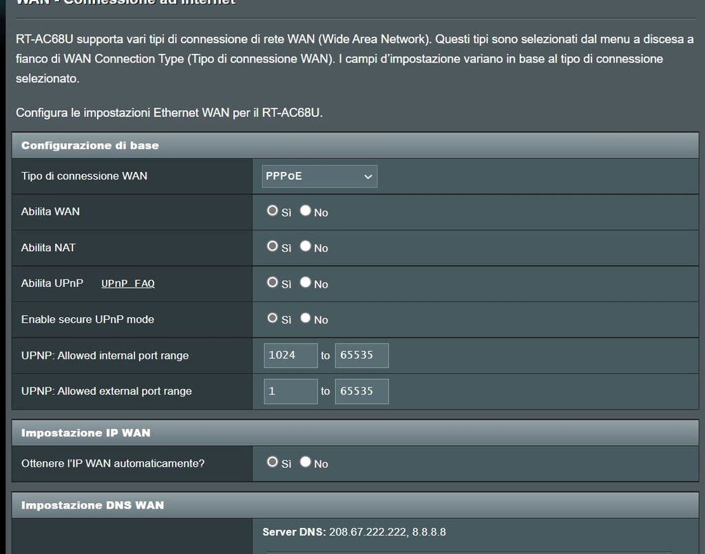

                  Posto la mia configurazione. Hai qualcosa di diverso?
                  • supremo ha risposto a questo messaggio
                    attika Mi sembra uguale.

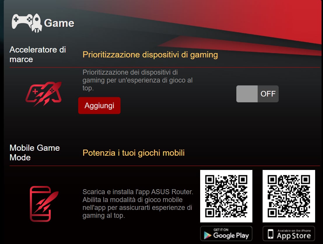

                    Non è che hai attivato la modalita "game" ?
                    • attika ha risposto a questo messaggio
                      supremo
                      Ciao il QoS è OFF
