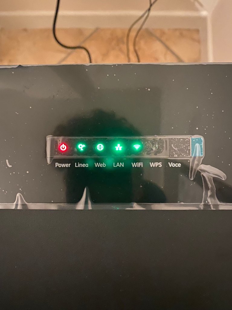

Praticamente, da ieri, si è acceso sul modem scatolotto (quello nero) che Tim fornisce per i contratti vdsl, una bella lucina rossa sul pulsante Power (come da foto).

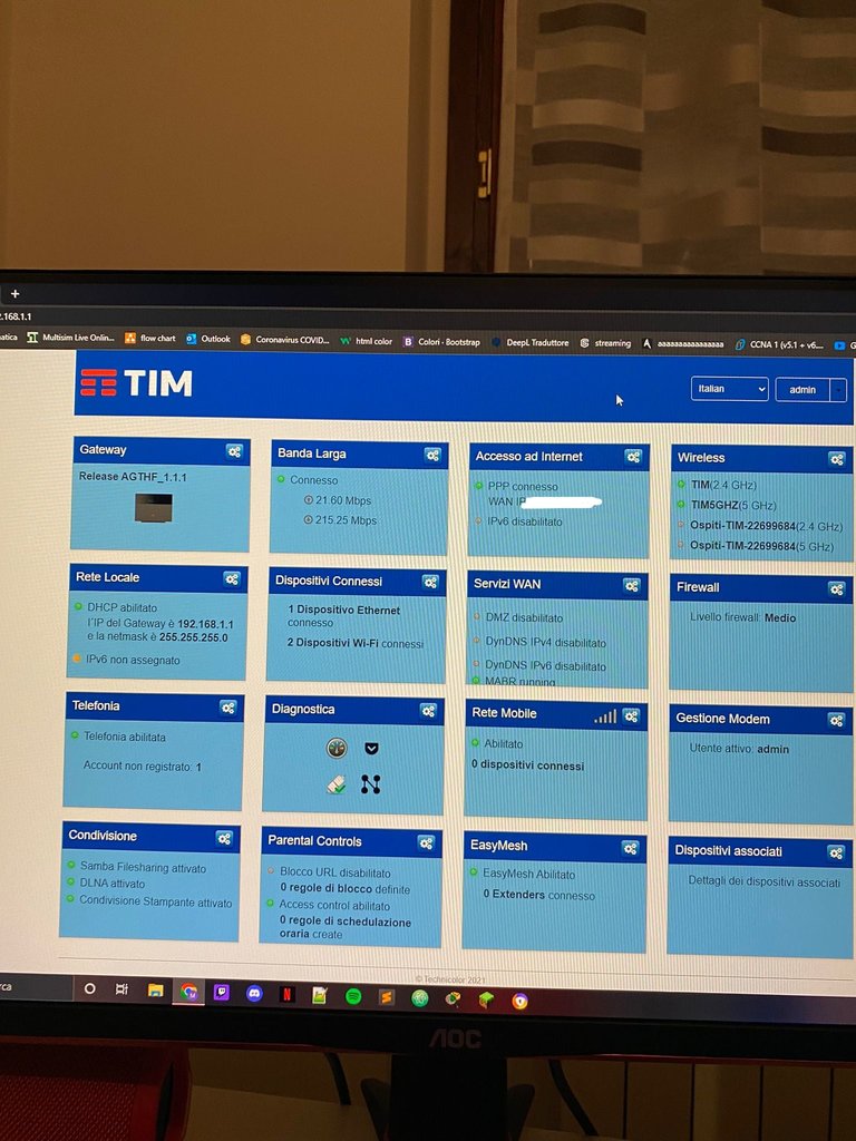

Come si vede tutti gli altri led sono accesi verdi, e questa condizione è confermata anche dalla gui web che non mostra errori:
Anche chiamando Tim come risposta ricevo che non è un loro problema (nonostante gli indirizzamenti IP locali sono corretti, il DHCP fornisce tutto correttamente e anche impostando manualmente il default viene raggiunto senza problemi); con un tracert si vede che i pacchetti arrivano al default, poi più nulla.

      ThomasPaganelli Dallo screenshot vedo “Telefonia abilitata” ma “account non registrato”, potrebbe essere quello?!?
      Però se non funziona la navigazione ci deve essere dell’altro. Hai/ha provato a riavviare il router?

        Btw @ThomasPaganelli , se incolli le schermate di "Diagnostica", male non fa (magari con degli screenshot invece delle foto allo schermo).
        hai collegato anche una chiavetta per caso? Vedo rete mobile in verde (non conosco se in quel modem sia normale)
