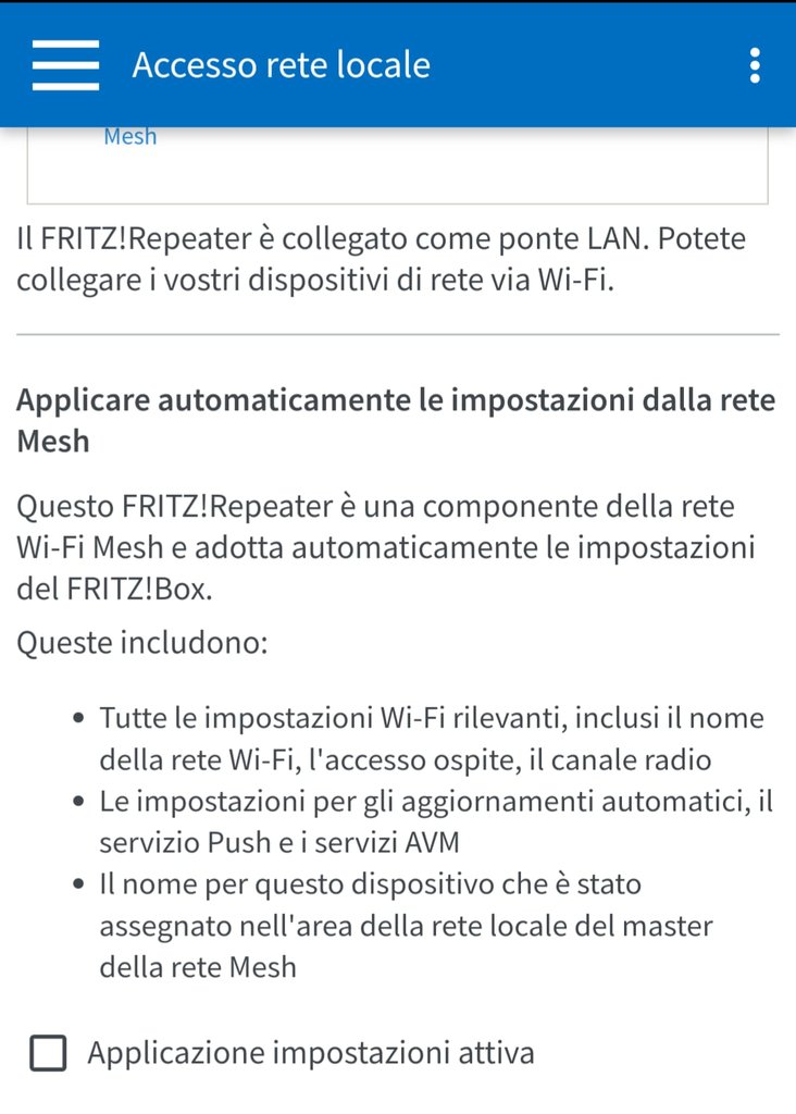

        mark129
        Si, c'è da deselezionare quest'opzione:
        Così ogni nodo mesh ha la sua "configurazione" e non più quella del master.
        Può sembrare un accrocchio però funziona alla grande, io la uso siccome alcuni dispositivi si collegavano dopo un po', al nodo più lontano della casa.
