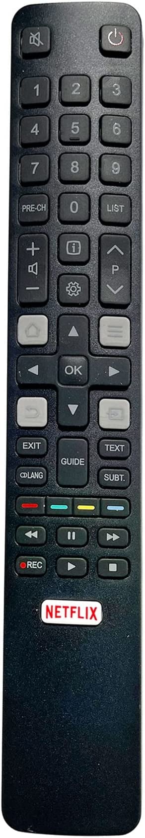

      Ho scoperto che ci sono due telecomandi; questo:

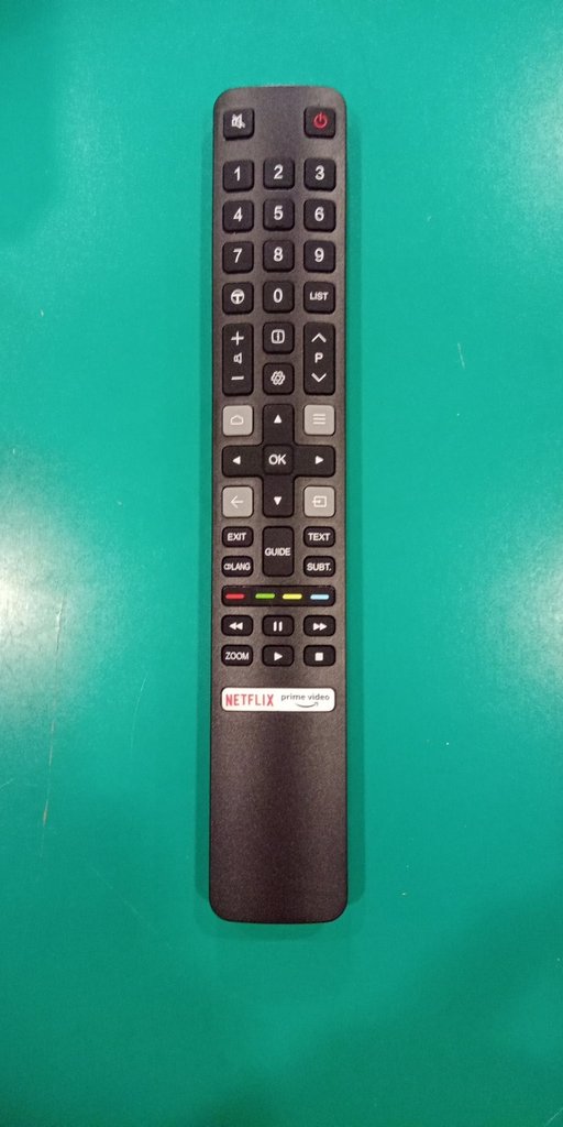

      E questo qui:
      Facciamo il gioco "trova le differenze"? Indovina quale dei due ho io? 😃
        ma ovviamente questo

            giulio21
            Ovviamente hai indovinato! 😉
