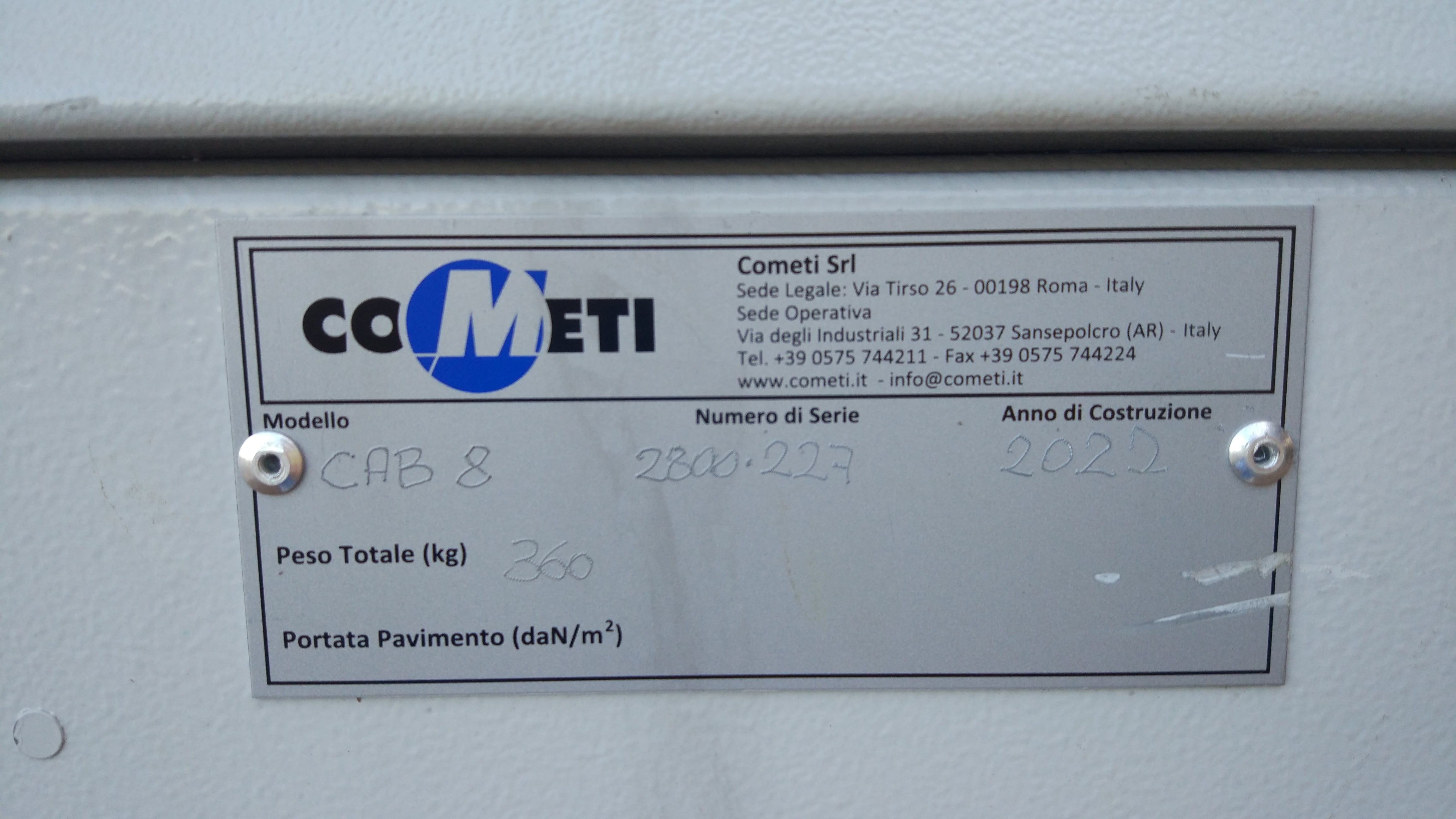

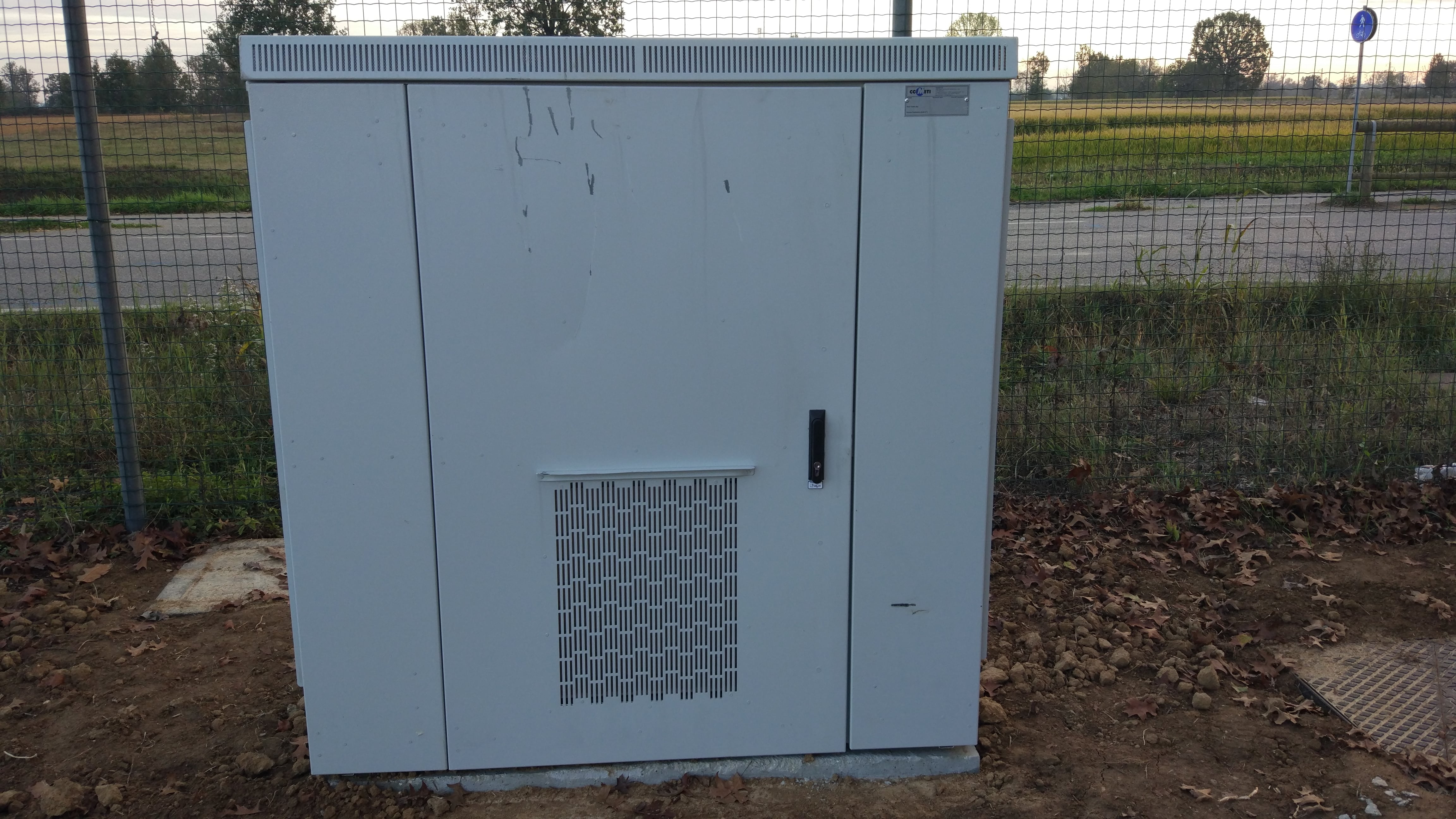

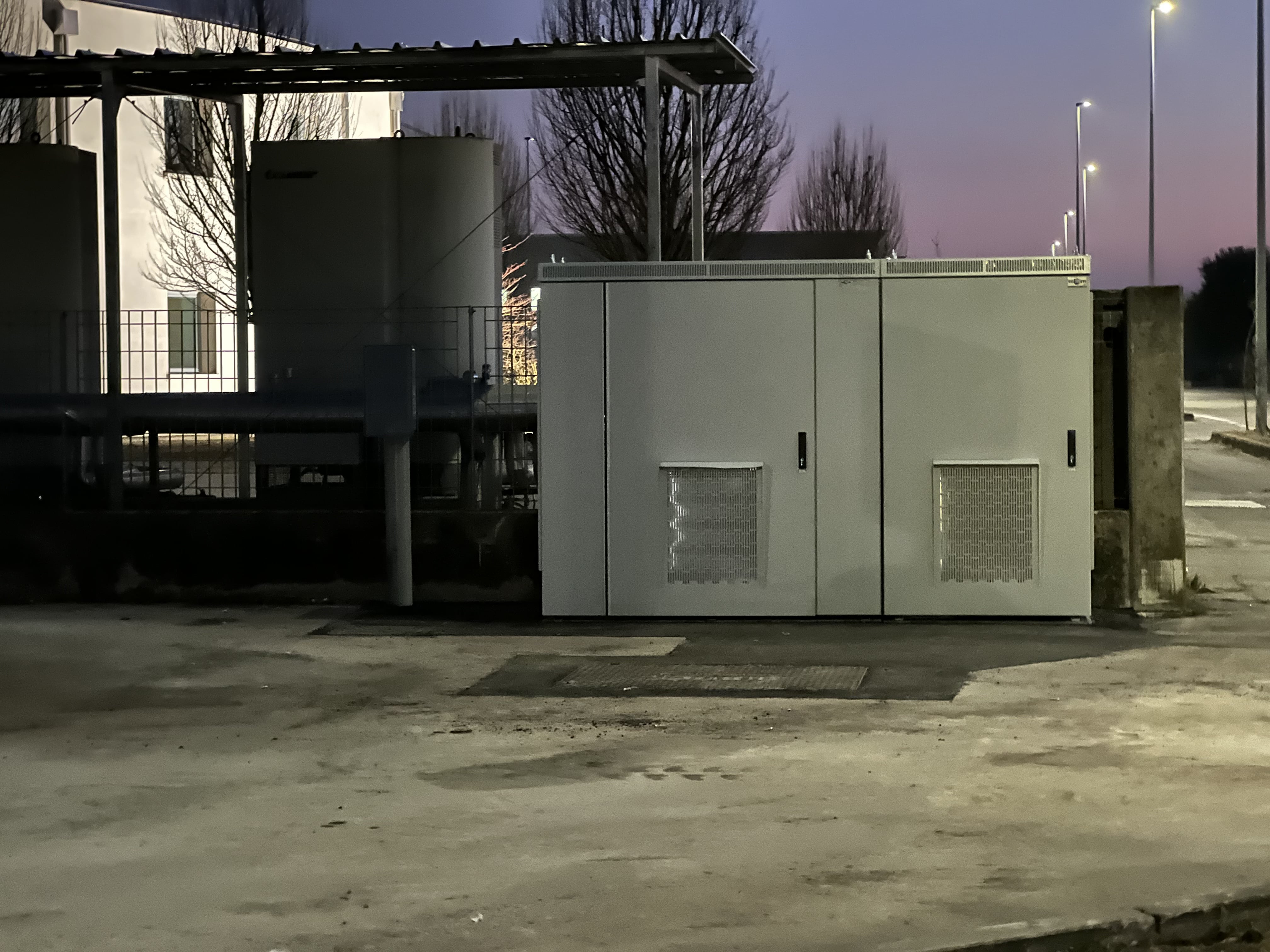

              MassimoC nel mio comune ne hanno appena messo uno così. Cerca via finzi Motteggiana su maps
              MassimoC Per un comune con UI < 1024, pongo un esempio banale, non viene previsto uno shelter per ovvie ragioni di costi, ma un CAB 8 (o CAB S4) singolo modulo "a torretta"
              Quindi da me hanno messo questo che, credo, sia definitivo e, prima o poi, collegato al PCN "madre" della prima versione del progetto. (non trovo come sia fatto dentro...)
                Folletto3000 Si, i Cab 8 (versione master il tuo) sono definitivi.
                  MassimoC Anche il mio dovrebbe essere definitivo giusto? La parte a destra è una semplice espansione? O serve per ospitare eventuali apparati di un ISP che vuole offrire servizi in passivo?
                    Nick1997 Questo è un CAB 8 Master + Slave (espansione). Non possono essere installati apparati OLO.

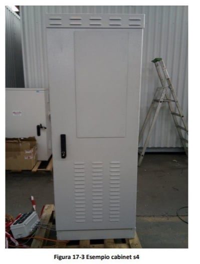

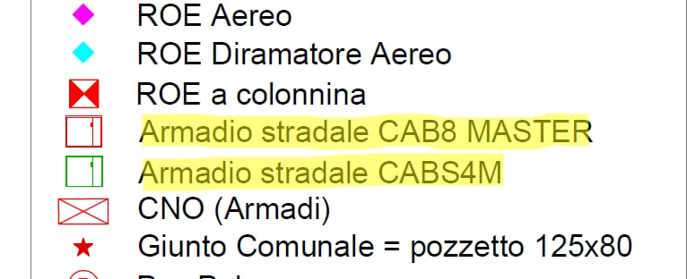

                      Quindi il cab8 master è quello della foto (in quel caso con lo slave) e il cabs4m è quello la piccolino a pianta quadrata o un altro ?

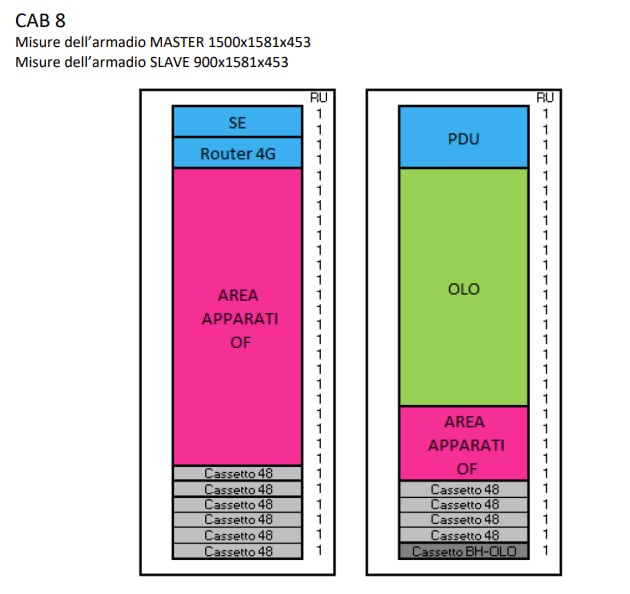

                        MassimoC Nel CAB 8 o nello slave non possono essere installati OLO di altri operatori?
                          MatteoK Questo è un CAB S4
                          alessio00 Nel CAB 8 o nello slave non possono essere installati OLO di altri operatori?
                          OLO (Other Licensed Operator) significa proprio "altri operatori". Solo gli Shelter SH30 e SH 65 permettono la predisposizione per apparati di altri operatori.
                            MassimoC OLO (Other Licensed Operator) significa proprio "altri operatori". Solo gli Shelter SH30 e SH 65 permettono la predisposizione per apparati di altri operatori.
                            Però ora mi viene il dubbio a Dosolo (Mantova) mynet/tnet dovrebbe offrire servizi in passivo sotto rete BUL, si ipotizzava che avesse installato gli apparati sullo slave di un CAB8 come quello postato da me. Se un operatore volesse offrire servizi in passivo tramite un CAB8 non sarebbe possibile?
                            Lascio il link della discussione di Dosolo: https://forum.fibra.click/d/14646-a-cosa-servono-questi-nuovi-segni/618 .
                              Ma ti riferisci agli OLT o anche alla consegna VULA ethernet?
                              E se un OLO vuole fare colocation come si fa? Terzo PCN?
                                Nick1997 Errore mio, pardon. Nella versione Master + Slave l'apparato OLO viene predisposto nel vano Slave.
                                andreagdipaolo E se un OLO vuole fare colocation come si fa? Terzo PCN?
                                Espansione nel caso di CAB 8 o superiori.
