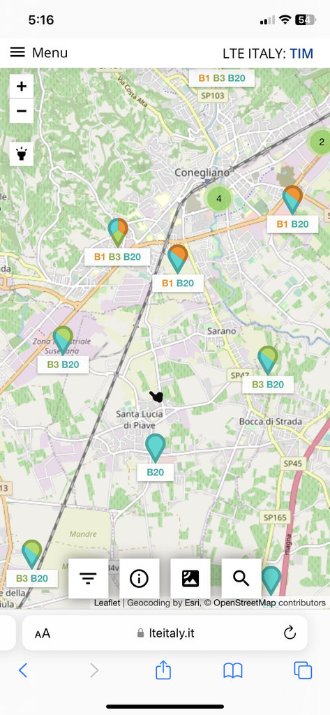

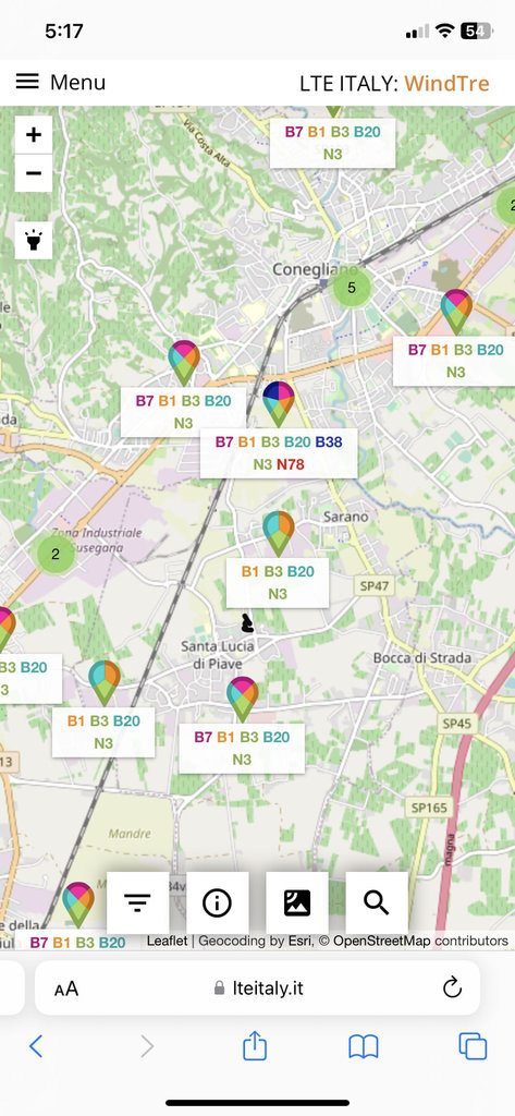

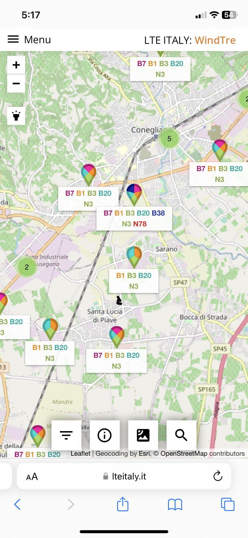

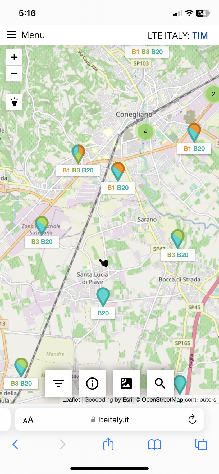

Vi allego anche le foto di LTE ITALY degli impianti WindTre e TIM, se vi può servire.

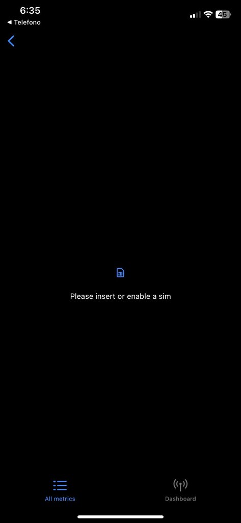

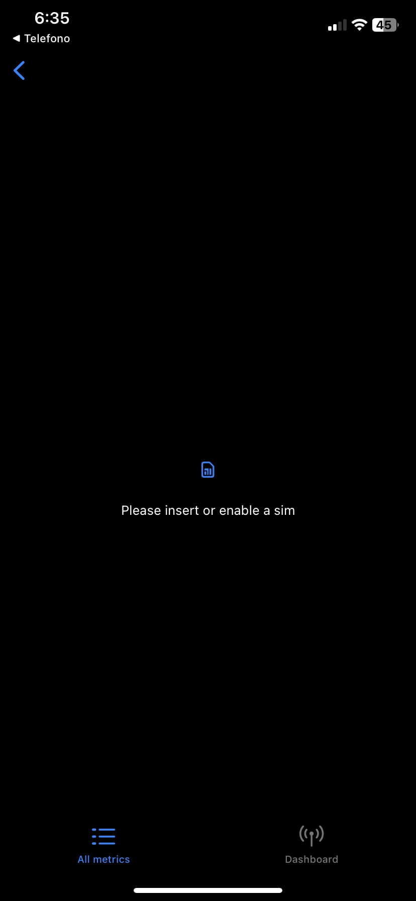

          x_term Come si controllano le condizioni radio? 😅
          Scusate l’ignoranza…

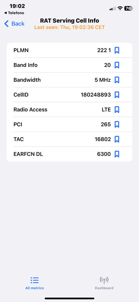

            MentalBreach Direi che meglio di così non potrebbe andare… 😅
            Aggiornamento: ho controllato sul telefono di mio papà, la procedura funziona e la sim Fastweb è su rete TIM, connessa all’impianto con nome “Susegana ZI”, con eNodeB 701824.
            per puntualità i telefoni con W3 (mamma (XR) e sorelle (XR e 11)) sono connessi all’impianto con nome “Santa Lucia di Piave Loc. Sarano Via Campana”, con eNodeB 238307.

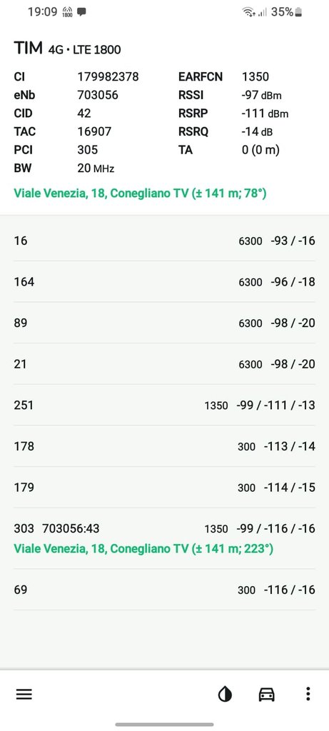

            ho controllato sul telefono aziendale con TIM ed addirittura è connesso all’impianto con nome “Conegliano Telecom Via A. Marescalchi” con eNodeB 703656. 😅
