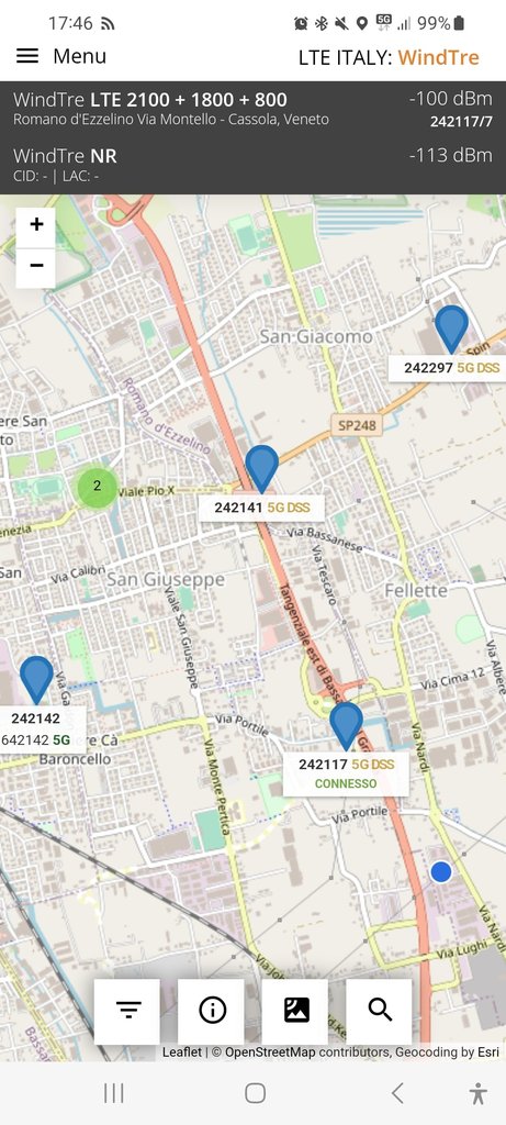

Sciumba il fatto è che il router l'ho preso il 15 di novembre e ho tempo 30 giorni per restituirlo !!! Comunque questa è la mia zona e abito più o meno dove c'è la scritta fellette ! Se mi dici di aspettare domani contatto il venditore per dire che annullo il reso ... Ma a sto punto non so nemmeno io , ora come ora per me quel router è inutile

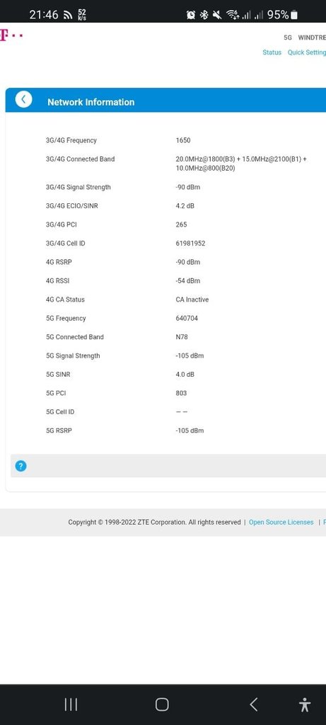

Io però non mi assumo responsabilità, ci sono cose che sicuramente si sistemeranno col tempo, non posso garantirti se la tua situazione si sistemerà anche lei, alla fine come ti dicevano il 5G non aveva nemmeno un segnale così forte
Sciumba Però si la cosa curiosa è che la BTS e segnata in dss e lo smartphone me la vede in n78 a 60mhz !! Curioso davvero
è 5G inter-site, ovvero 5G da un sito diverso da quello 4G, viene sicuramente dal sito 242142 e direi che arriva molto male..
Gio1990 No è divisa abbastanza a metà tra ericsson e zte
Dovrebbe essere già tutto a 60MHz al centro sud
