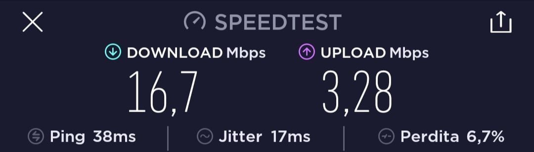

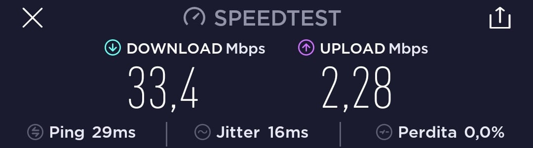

La connessione si attesta in una fascia che va tra i 10 e i 30 mb in down e tra i 2 e i 10 in up.

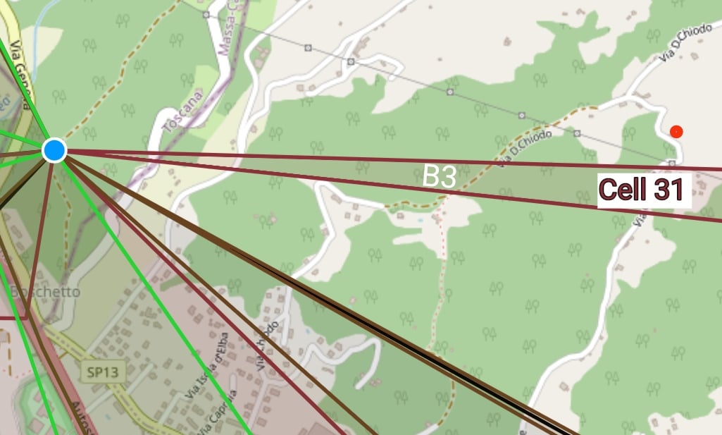

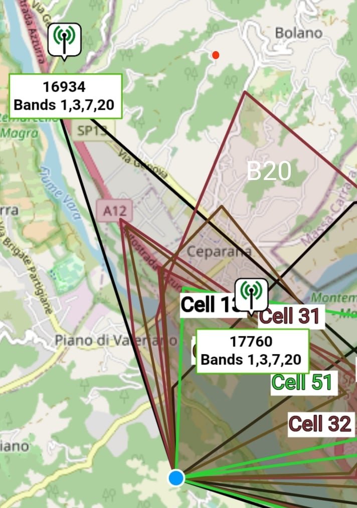

Questa è la mia posizione rispetto alle BTS nella zona (infrastrutture Vodafone):
Il router si connette saltuariamente in automatico a due delle antenne presenti sulla mappa.

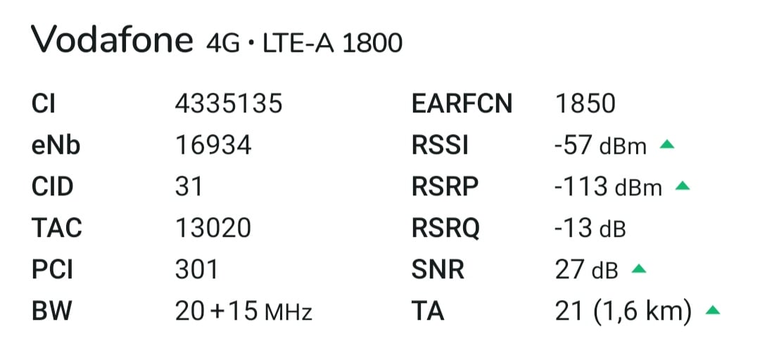

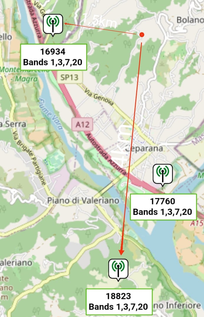

Questa è la BTS 16934 a 1,5km sulla quale il router si collega alla banda B3:

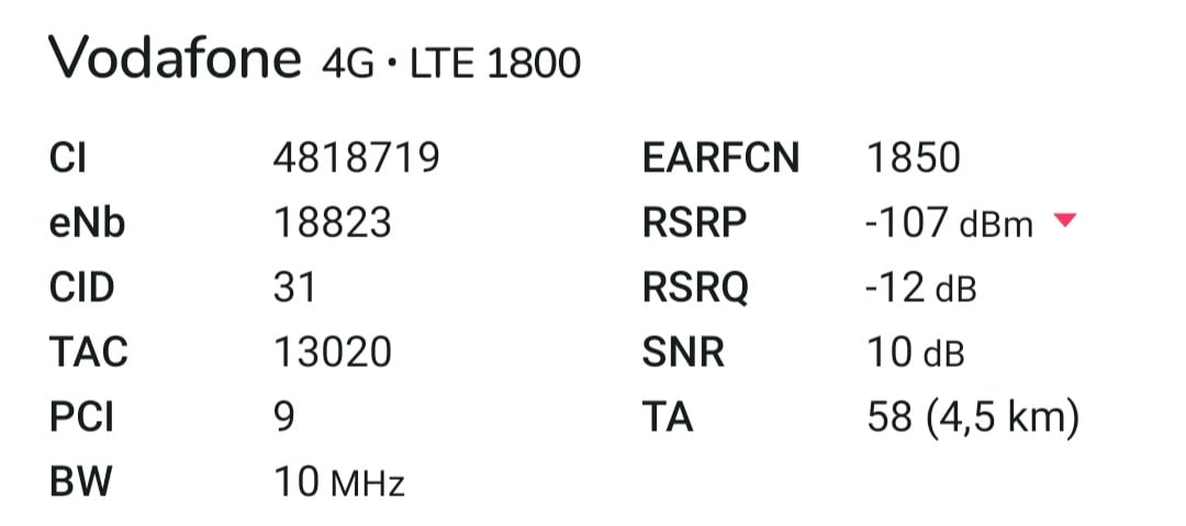

Questa è la BTS 18823 a 4km a cui il mio modem si collega in automatico sulla banda B20:
La terza antenna presente sulla mappa (17760) non viene mai collegata.
La velocità maggiore viene raggiunta quando collegata alla BTS 16934 con B3.

    Consiglio sintetico (nonostante il post dettagliato): non usare una antenna esterna, usa una CPE esterna, per rimanere in casa Mikrotik, una ATL LTE18 o una LHG LTE18.

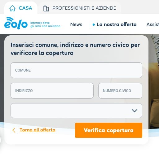

            Capisco, per verificare la rete bisogna fare venire un tecnico eolo direttamente sul posto?
              peck_s per verificare la rete bisogna fare venire un tecnico eolo direttamente sul posto?
              Comincia a verificare dal sito di Eolo...

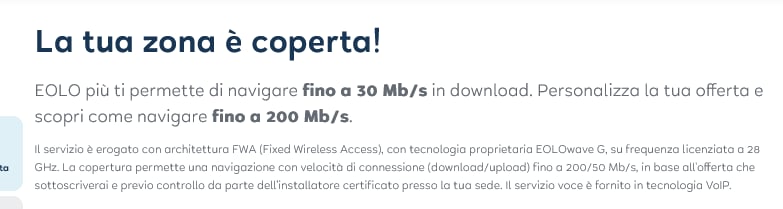

              Dal sito mi chiede l'indirizzo e successivamente i pacchetti da integrare all'abbonamento. Alla fine chiede i dati per intestare la fatturazione, quindi credo che la verifica la intendano direttamente sul posto (ovvero che da sistema la zona sia coperta ma non viene specificato in quale misura)...
                peck_s Dal sito mi chiede
                Secondo me ti è sfuggito qualcosa... da qui
                inserendo l'indirizzo, se la FWA 100Mbit è disponibile deve uscirti qualcosa tipo
                La verifica definitiva la farà invece l'installatore (se c'è la LoS, Line of Sight, sostanzialmente) e mi risulta che sia gratuita. Giusto @kaia ?
                Se l'upgrade a 200 non viene menzionato invece, allora la FWA 100 non è disponibile da te.

                    Scusate mi dava la pagina da te citata ma non leggevo la dicitura "la tua zona è coperta" 😞
                      peck_s ma non leggevo la dicitura "la tua zona è coperta"
                      Se ti appare pure la scritta "scopri come navigare fino a 200 Mb/s", allora puoi contattare se vuoi il venditore kaia per eventuali approfondimenti.
                      O puoi rivolgerti ad un altro venditore, ovviamente: al riguardo nota che l'accesso tramite rete Eolo FWA 100 viene venduta anche da altri ISP oltre Eolo stessa, da Air2bite (L'Aquila) a DiRete (Brescia), da Pianeta Fibra (Lodi) a ULI (Monza), per cui regolati come meglio credi.
