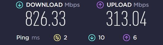

                                  simonebortolin @[cancellato] @MaxBarbero @NicoInve
                                  Ragazzi volevo dirvi che è andato tutti liscio, alla fine per il cavo sono andato da Leroy Merlin e ho preso questo: https://www.leroymerlin.it/prodotti/elettricita-automazioni-e-smart-home/antenne-e-accessori-per-telefoni-video-e-pc/cavi-e-accessori-hi-fi-video-pc/cavo-ethernet-lexman-u-utp-cat5e-4-8-mm-matassa-50-m-82658634.html?src=clk
